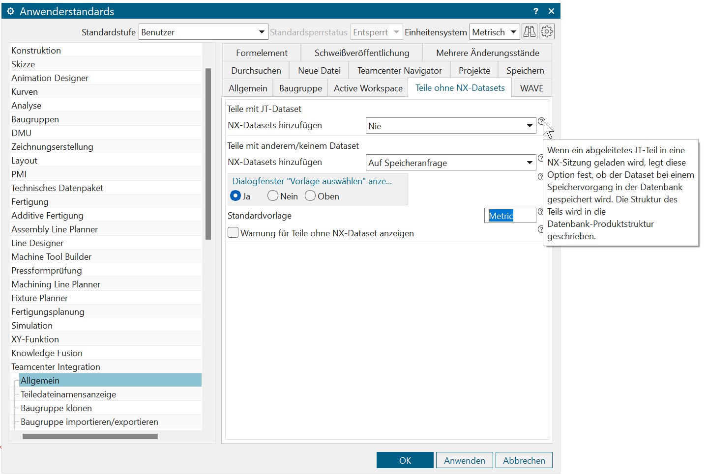

Hallo Zusammen,
Wir nutzen unser NX seit Jahren mit Teamcenter. Haben auch schon immer alte Ideas JT's nach NX gewandelt.
In unserer vorherigen NX Version war es immer so, dass wenn wir ein JT im NX geöffnet haben und stumpf auf speichern geklickt haben, wurde immer eine NX Datei mit Dataset erzeugt, ohne das wir noch irgendeine user interaktion hatten.
Mit unserer jetzigen NX Version ist uns aber aufgefallen, dass wir das JT immer noch auf gleichem Wege öffnen, aber beim speichern erstmal nach einer Vorlage im NX gefragt wird.
Wo stellt man denn bitte die Standard-Vorlage ein die automatisch gezogen wird, wenn noch keine NX Datei vorhanden ist?
Vielen Danke für die Antworten
Mike

Hallo Mike,
ich tippe mal auf die Anwenderstandards (Customer Defaults). Vermutlich trifft es mein 2. Anhang.
Walter Hogger
