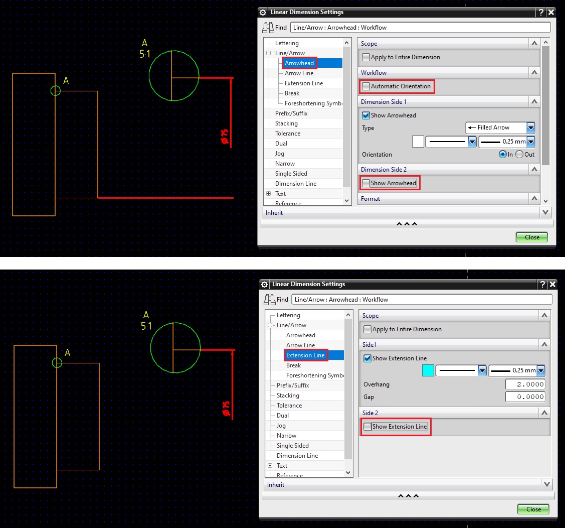

ich habe eine Detailansicht eines Zylindrischen Werkstücks erstellt.
Ich möchte eine Kante eines Durchmessers einseitig bemaßen. Ich habe aber keine Mittellinie in der Detailansicht.
Weiß jemand wie ich da vorgehe ohne das Maß manuell zu überschreiben?

Hallo Melwin,
erstelle das Maß so, dass du den Durchmesser auf der einen Seite im Detail anwählst, auf der anderen Seite in der Basisansicht. Dann schaltest du auf der einen Seite des Maßes den Bemaßungspfeil und die Maßhilfslinie aus. Zu guter Letzt die Maßzahl noch verschieben.
Siehe Screenshots im Anhang.
Ich hoffe, das war es, wonach du gesucht hast.
PS: Was dabei "Seite 1" und "Seite 2" ist, hängt davon ab, in welcher Reihenfolge du die Objekte selektiert hast, als du das Maß erstellt hast.

wenn man bei einer Durchmesserbemaßung mit einer Mittellinie anfängt, verdoppelt sich das Maß und die erste Seite (Maßpfeil und Maßhilfslinie) werden nicht dargestellt. Die Mittellinie kannst du auch in einer anderen Ansicht auswählen, so wie Markus das schon geschrieben hat.

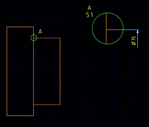

Danke für eure Antworten. Das habe ich schon versucht. Das Problem ist, dass das Detail auf Seite 2 ist und der Ursprung auf Seite 1.
Wenn ich die zweite Linie anwählen möchte, komme ich nicht zur Seite 1.
Wisst ihr dazu auch eine Lösung?

du kannst auch den Ansichtenrand kurzzeitig größer machen, das Maß erstellen und wieder verkleinern. Ob der ganze Aufwand das wert ist, bezweifle ich. Es gibt andere Wege, die Durchmesser-Information auf eine Technische Zeichnung zu bringen.

Du kannst auch die Mittellinie im Detail erzeugen, als Basis für dein Maß wählen und dann ausblenden. Die erzeugte Mittellinie wird auch außerhalb des Detailrahmens dargestellt.

eine einseitige Bemaßung lässt sich auch über die Einstellungen des Maßes und dann "Single Sided" aktivieren.
Dies gilt für alle Maße.
