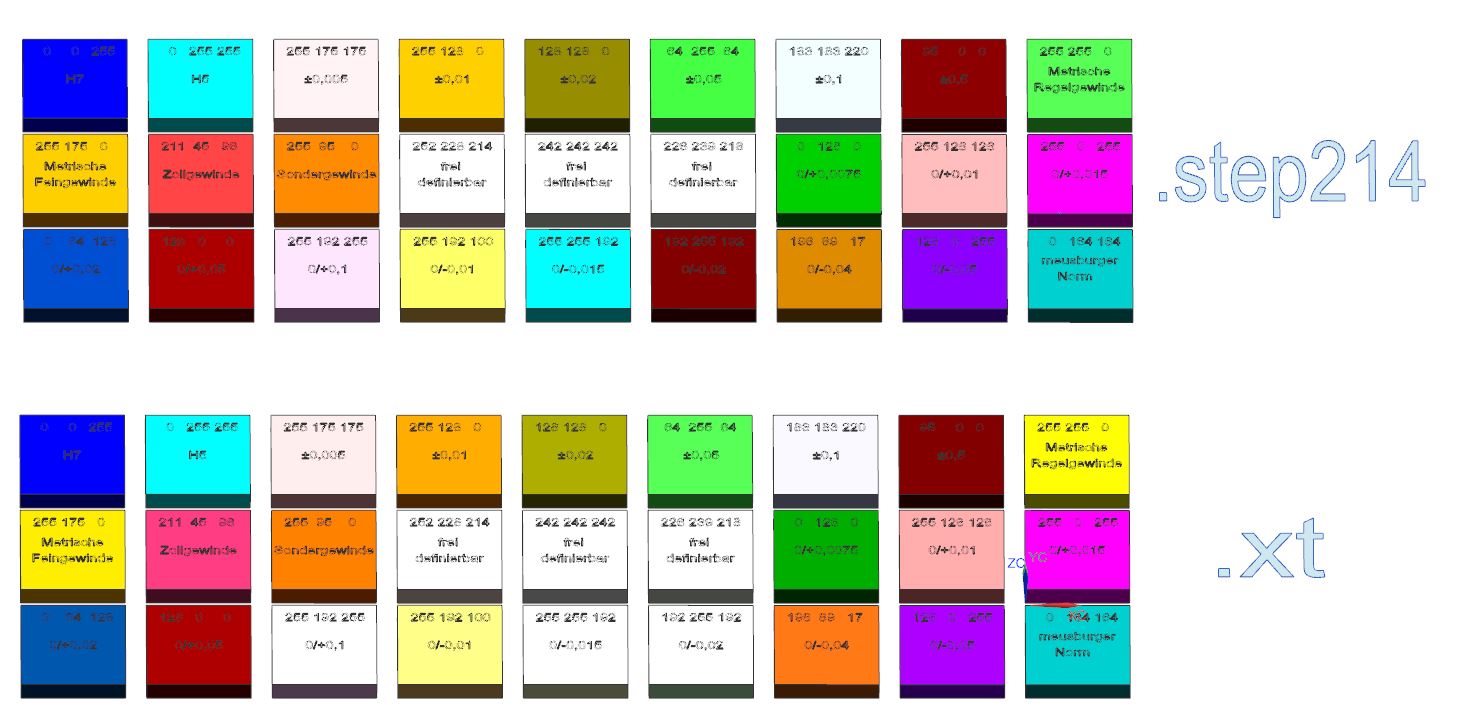

Hi, wer kann mir da mal weiterhelfen ?
Wenn ich eine Farbtabelle von Fa. Meusburger ( https://www.meusburger.com/DE/AT/spritzguss/meusburger-farbtabelle) einmal im step und einmal im parsaoldid Format importiere ,erscheinen unterschiedliche Farben.
Die Farbdarstellung im step Format ist falsch.
Die Darstellung im XT.Format kommt mit den Farben richtig an (siehe Anhang)
Nun meine Frage:
Kann man beim Importieren der step.Datei eine Farbeinstellung vornehmen ?
Danke vorab

Hallo Tika2023,
die Farbtabelle befindet sich im Null-Part (Seed-Part, Start-Part, Datei > Neu). Hier müsstest du vor dem Import die Farbtabelle tauschen, oder andere Seedparts mit Meusburger Farbtabelle auswählen.
Wenn du den externen Konverter (ausserhalb von NX) nutzt, werden die Daten ebenfalls in Seed-Parts reingeschrieben (siehe Anhang). Die wissen natürlich nichts von Meusburger. Du müsstest sie also vorher öffnen, die Farbtabelle tauschen und speichern, dann sollte es klappen.

wenn's nicht allzu oft vorkommt, kann man die Farbtabelle auch nachträglich ändern, unter Preferences -> Color Palette.
