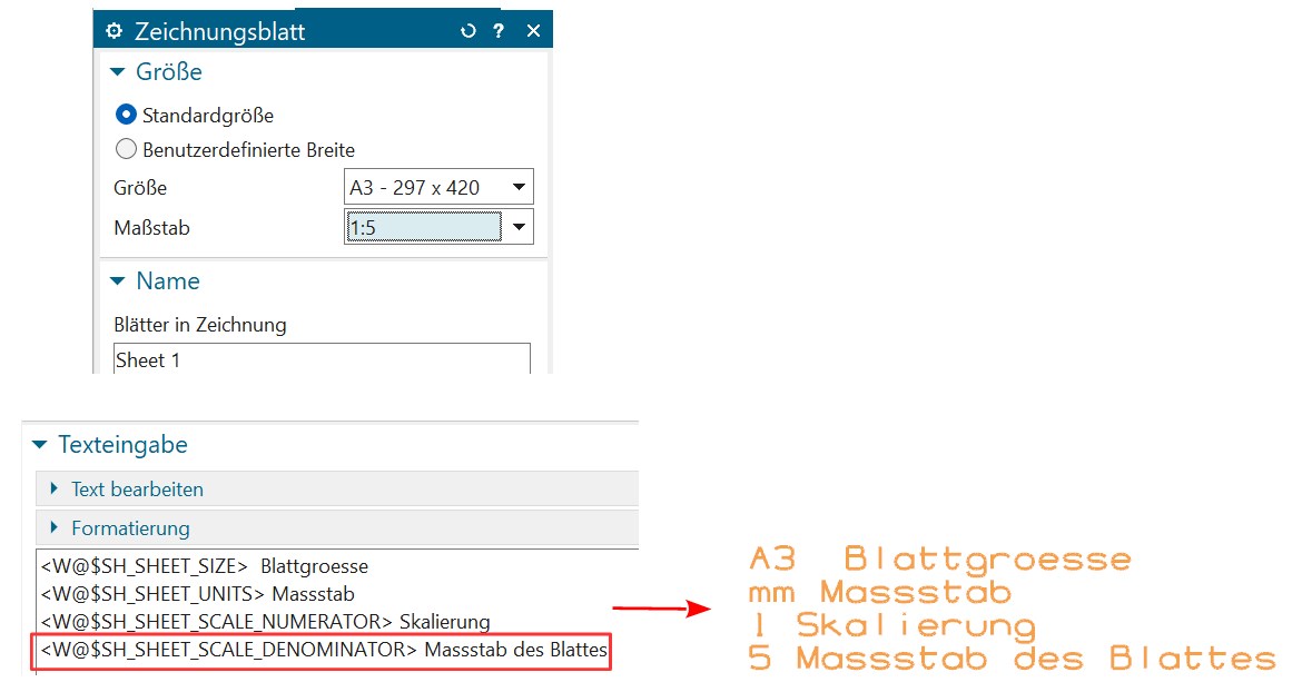

ich haben mal wieder was spezielles in NX.
Und zwar haben wir eine Zeichnung mit Siemens Titelfeld dieses Ruft den Blattmaßstab ab mit <W@$SH_SHEET_NUMBER>/<W@$SH_NUMBER_OF_SHEETS>.
Bis dahin ja nix neues jetzt kommt aber ein Wunsch dazu, ja es ist bald Weinachten.
Und zwar soll bei platzieren der ersten Ansicht der hier gewählte Maßstab den vorher eingestellten Blattmaßstab automatisch übernehmen.
Somit wird er erste Ansichtsmaßstab auch im Titelfeld angezeigt.
Alle weiteren Ansichten, Details, Schnitte bekommen das als Text über der Ansicht ist ja in der NIXE kein Problem.
Aber hat jemand eine Idee mit Boardmitteln wie der Ansichtsmaßstab in das Titelfeld kommt?
Mit Ausdrücken habe ich es schon versucht finde diese Lösung aber nicht optimal.
Gruß Steven

Hallo Steven,
du bekommst den Ansichtenmasstab als fertige Variable, den die Zeichnung mitbringt und der bei der ersten Ansicht angeboten wird (siehe Anhang). Aber umgekehrt, den Massstab der 1. Ansicht? Der nächste will den der 3. Ansicht?
Da musst du schon mit einem Journal oder mit NXOpen eingreifen.
Walter Hogger

Hallo Walter,
diese Attribute holen sich ja die Werte aus dem Blatt das ist klar.
SCALE <W@$SH_SHEET_SCALE_NUMERATOR>:<W@$SH_SHEET_SCALE_DENOMINATOR>
Ja du kennst doch auch Wünsche der Kunden ist hätte gern, mehr will ich dazu nicht sagen.
Ja mit Programmierung ist das möglich wollte ich aber umgehen.
Gruß Steven
