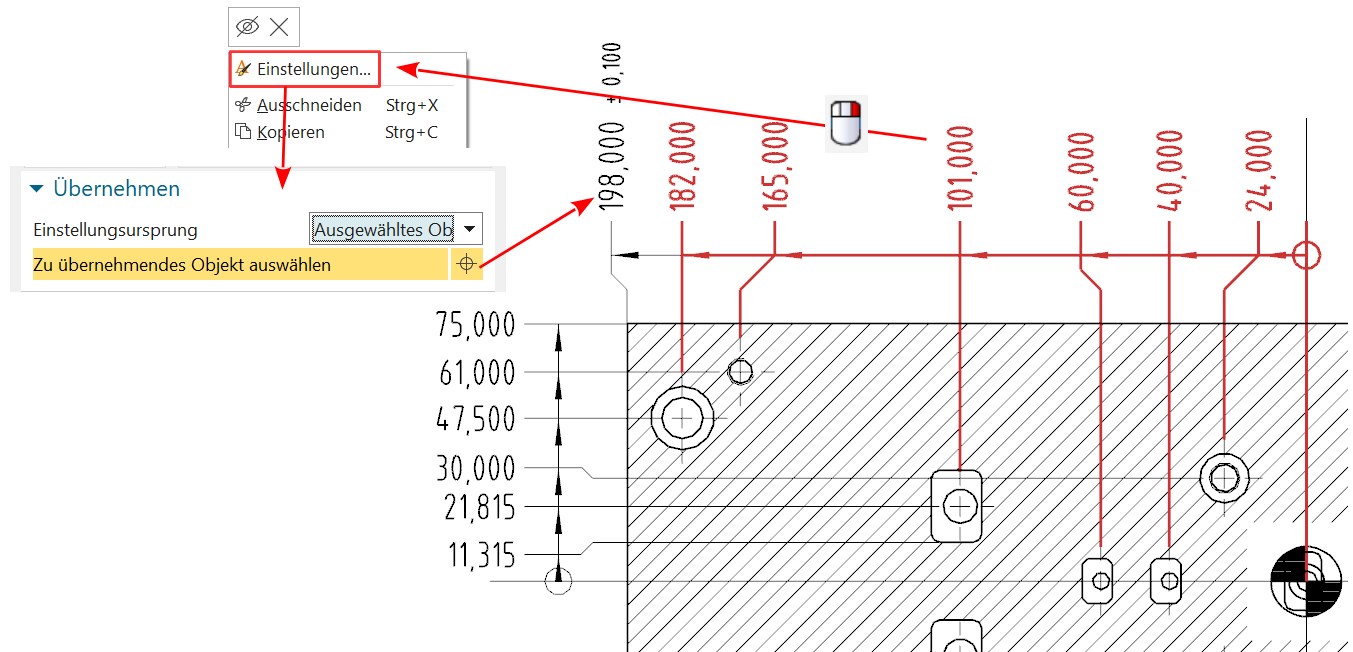

Hallo Forum, ich hab jahrelage Solid Edge Erfahrung und kämpfe nun mit dem Umstieg auf NX (Version 2206).
Aktuelles Problem:
Ich habs geschaft eine Ordinatenbemaßung zu erstellen, und jetzt will ich auf jedem der zusammenhängenden Maße die selbe Toleranz angeben. Das mit jeder einzeln zu machen ist zwar möglich, aber da gibt es ja sicher eine Kopiermöglichkeit.
In SE gab's da ein Funktion dafür, in NX finde ich nix. Wie könnte das hier heißen? Danke!

Hallo althan...,
ich dachte, bei einer Ordinatenbemaßung bestimmt die Anzahl der verwendeten Nachkommastellen die Toleranz?
Aber dein Wunsch klappt schon (siehe Anhang).

Top, sieht bei mir alles etwas anders aus - aber gefunden. Danke!
