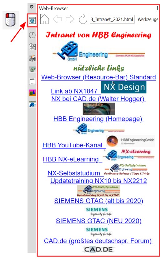

beim Start von NX 2212 soll bei uns der Inhalt einer Sharepoint-Seite angezeigt werden.
Seit die Sharepoint-Site nicht mehr bei uns direkt gehostet wird, wird hier eine Authentifizierung verlangt, die dann die Seite trotzdem nicht öffnet.
Edge ist als Standardbrowser in Windows ( 10 oder 11) definiert und Edge allein öffnet die Seite auch ohne Probleme.
Gibt es hier eine Einstellung in NX, die bei uns fehlerhaft ist?

Hallo Dieter,
vermutlich könnte ich dir helfen aber ich versteh die Beschreibung nicht "... Sharepoint-Site nicht mehr bei uns direkt gehostet wird ..."?
Wie kann man das einem Maschinenbauer erklären?

der Link zu der URL ist nicht mehr bei uns intern im Netzwerk, sondern verweist auf eine Seite, die zu Microsoft gehört.
SO wie ich es verstehe - bin auch Maschinenbauer - müssen wir uns hier noch mal authentifizieren. Bei der direkten Eingabe der URL in Edge ist das aber nicht der Fall.

Welche URL wird beim Start genutzt?
Hast du mal OOTB NX gestartet und es hier versucht?

Hallo Dieter,
kannst du es nicht im NX-Web-Browser anbieten? Die Stelle ist ohnehin flexibler wie der Startbildschirm (siehe Anhang).
