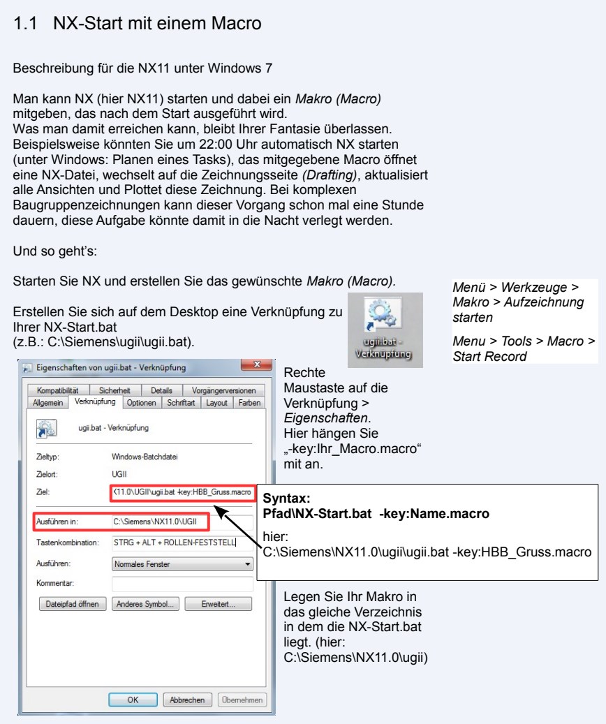

Hallo Solid-Man,
NX startet mit dem Modul, in dem das Part zuletzt gespeichert wurde (Zeichnung, Konstruktion, CAM, etc.).
Du könntest ggf. NX mit einem Macro starten (siehe Anlage). Das Macro wechselt dann in den CAM-Bereich.
Walter Hogger

Hallo Solid-Man,
es gibt die Möglichkeit, NX, d.h. die ugraf.exe mit Argumenten zu starten, z.B. ugraf.exe -nxcam.
Was auch geht: NX hat ein sog. startup-Verzeichnis. Programme, die sich darin befinden, werden beim Start ausgeführt. Das wäre nicht viel mehr als ein Dreizeiler, der z.B. mittels <Session>.ApplicationSwitchImmediate die CAM-Umgebung aufruft.
Daneben wird beim Öffnen von Parts i.d.R. die Anwendung gestartet, in der das Part zuletzt gespeichert wurde. Evtl. hilft ja auch das schon weiter.
Dann gibt's da noch den NX-Launcher ... also jede Menge Möglichkeiten.
