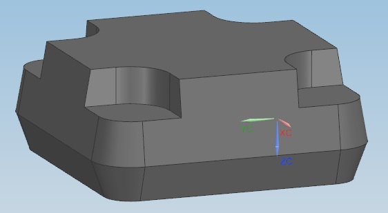

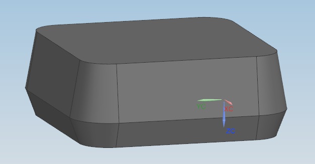

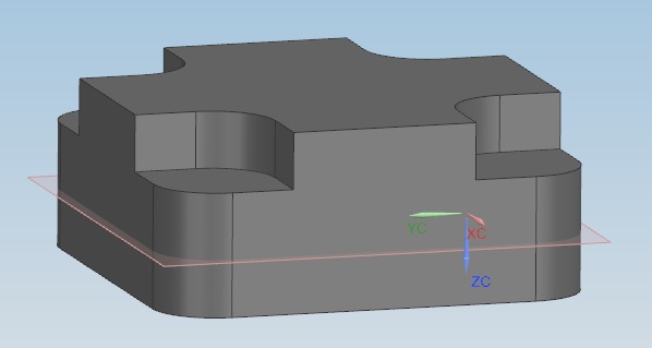

aktuell quält mich eine Formschräge, die nicht klappen will. Ich hab nen Körper (siehe angehängtes Bild "231101_Formschraege_1.jpg"), der an einer Bezugsebene geteilt in zwei Richtungen geschrägt werden soll. Dabei sollen die Schrägen jeweils bei der oberen bzw. unteren Fläche beginnen und sich an der Bezugsebene genau treffen. Wenn ich die Aussparungen vorher rausnehme, klappt's (siehe angehängtes Bild "231101_Formschraege_2.jpg"), aber sobald ich die Aussparungen vor den Schrägen wieder reinnehme, scheppert's.
Natürlich wär's schlau gewesen, den Körper zuerst zu schrägen und dann die Aussparungen reinzubauen. Aber: Ich hab hier ein recht komplexes Modell (welches ich aus Gründen der Geheimhaltung natürlich nicht zeigen darf), da ist es vom Konstruktionsaufbau her aus verschiedenen Gründen nicht möglich, so dass die Schräge zwingend nach den Aussparungen erfolgen muss.
Akut wäre mir geholfen, wenn ihr einen Tipp für mich hättet, wie ich den Zustand aus dem ersten Bild rundherum mit Formschrägen versehen kann. Ich bin mir sicher, das geht recht einfach, ich stell mich grad nur zu blöd an.
Könnt ihr mir da bitte helfen und mir einen Schubs in die richtige Richtung geben?
PS: Noch ein kleiner Hinweis: Mit dem Draft-Feature hab ich's zwar so hinbekommen (siehe Bild "231101_Formschraege_3.jpg"), dabei wird die obere und untere Fläche aber kleiner (und genau die beiden sollen ja gleich bleiben).

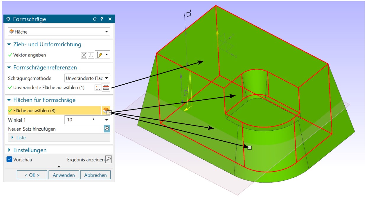

Hallo Markus,
vermutlich habe ich die Aufgabenstellung falsch verstanden, aber bei der Formschräge kannst du doch jede Fläche anwählen, die "mitturnen" soll (siehe Anlage). Das musst du natürlich von beiden Seiten mit unterschiedlichen Winkeln machen, wenn die Formtrennung nicht in der Mitte liegt, und dann die Ergebnisse kombinieren.
Oder was verstehe ich da falsch?

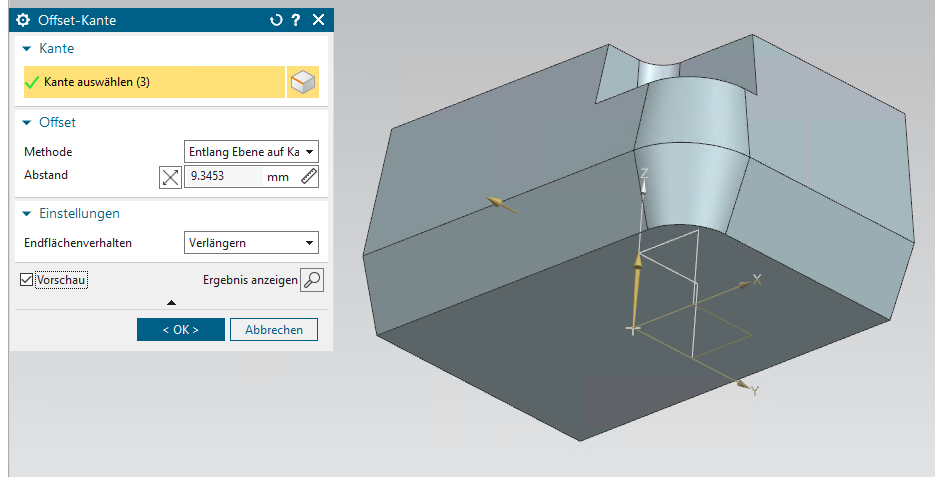

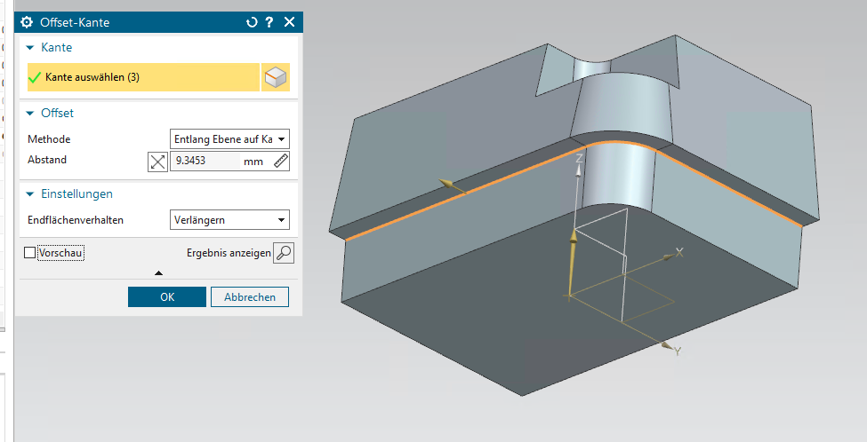

Hallo Markus
Erst nur bei einer Seite die die Formschräge machen und anschliessend mit Offset- Kante die 2. Seite "korrigieren".

Hallo Walter,
Original erstellt von Walter Hogger:
... Oder was verstehe ich da falsch? ....
Fürchte ja, denn so, wie in deinem Screenshot, hab ich's auch hinbekommen. Der Klotz soll beidseitig an einer Trennfläche geschrägt werden, so dass die Stirnflächen des Klotzes dabei erhalten bleiben.
Hallo Hausi,
Original erstellt von hausi:
... Erst nur bei einer Seite die die Formschräge machen und anschliessend mit Offset- Kante die 2. Seite "korrigieren" ...
Hab ich auch schon probiert, hat nicht geklappt - zumindest nicht der zweite Teil mit "Offset Edge".

Hallo Markus,
dann müsste man wohl erst die Stirnfläche definieren. Ich ging davon aus, dass das in deinen Bildern die obere bzw. die untere ist. Wenn die Ausklinkungen weg sind und der ursprüngliche Extrude keine Formschräge hatte, dann sind obere und untere Stirnfläche gleich und parallel zueinander. Dann müssen sich auch die beiden Formschrägen auf der Datum Plane treffen. Allerdings weisen beide Formschrägen einen unterschiedlichen Entformwinkel auf, da deine Trennfläche offensichtlich nicht in der Mitte liegt.
