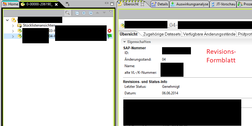

Es gibt in den Anwenderstandards eine Voreinstellung mit der du dir anzeigen lassen kannst welche Dateiversion geladen worden ist.
Das ist aber nicht das was du suchst. Da die Infos grundsätzlich erst einmal aus TC heraus kommen würde ich dort ansetzen. Wir haben uns vor einigen Jahren ein Tool schreiben lassen das beim NX Start automatisch geladen wird und im Hintergrund läuft. Es überpprüft ob Bauteile geladen werden die einen bestimmten Status haben (der aus TC gemappt ist) und gibt dann eine entsprechende Infomeldung heraus.
Es ist sicherlich denkbar diese Vorgehensweise auf die Revisionsnummer zu übertragen. Dazu müsste im TC eine Propertie existieren die die höchste Revisionsnummer des Items  enthält.
Im PLMEasy gibt es so etwas als Standardfunktion. Es handelt sich dabei um eine Runtime Propertie (die wird zur Laufzeit ausgewertet), allerdings vom Item zum letzten Revisionsstand.
Du müsstest dann so etwas haben von einem beliebigen Revisionsstand zum jeweils letzten. Ob das geht solltest du mit eurem Consultant abklären.

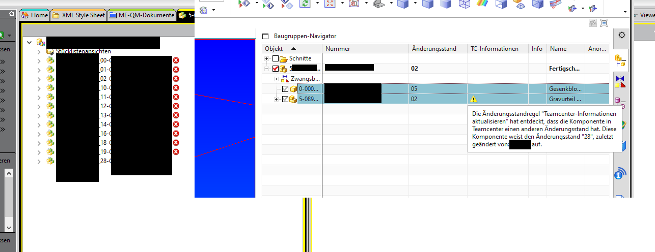

erstellt am: 12. Okt. 2023 08:27    Editieren oder löschen Sie diesen Beitrag!  <-- editieren / zitieren -->   Antwort mit Zitat in Fett Antwort mit kursivem Zitat    Unities abgeben: 1 Unity (wenig hilfreich, aber dennoch)2 Unities3 Unities4 Unities5 Unities6 Unities7 Unities8 Unities9 Unities10 Unities Nur für Forenbrowser 10 Unities + Antwort hilfreich
Original erstellt von Markus_30:
Nunja, wenn du präzise geladen hast und neue Revisionen mit der Laderegel "Precise" suchst, dann findest du keine Abweichungen.
Das ist zumindest bei uns anders, siehe Screenshot. Ich habe eine BG Revision "02" geöffnet, darin eine Unter-BG Revision ebenfalls "02". Wenn ich die TC Info aktualisiere wird mir angezeigt das es einen Revisionsstand "28" gibt.
Wir haben in NX präzise Stücklisten aktiviert, im TC eine Laderegel die von oben nach unten "Präzise", "in Arbeit" und "hat Status" umfasst. Die Ladeotionen in NX sind "wie gespeichert".
Grüße Meinolf

erstellt am: 12. Okt. 2023 17:46    Editieren oder löschen Sie diesen Beitrag!  <-- editieren / zitieren -->   Antwort mit Zitat in Fett Antwort mit kursivem Zitat    Unities abgeben: 1 Unity (wenig hilfreich, aber dennoch)2 Unities3 Unities4 Unities5 Unities6 Unities7 Unities8 Unities9 Unities10 Unities Nur für Forenbrowser 10 Unities + Antwort hilfreich
Original erstellt von Meinolf Droste:
Hab's jetzt auch nochmal nachgetestet. Stimmt, du hast Recht: "Precise" in der Laderegel greift bei "Refresh Tc Information" nicht. Wir haben auch noch andere Laderegeln, mit denen hatte ich es probiert und dann vom Ergebnis her einfach ohne weiteres Ausprobieren auf Precise geschlossen. Ein Fehler meinerseits, wie ich nun weiß.
Ich versuch's nochmal. Wir haben folgendes Einzelteil:
Klotz
  - Rev 01 (Veraltet)
  - Rev 02 (Serie)
  - Rev 03 (in Work)
Die Baugruppe hat den Klotz in der Rev 01 (Veraltet) präzise verbaut. Wenn ich jetzt die Baugruppe mit der Laderegel "Latest Working" (hat als erste Bedingung "Precise") lade und "Refresh Tc Information" drücke, dann kommt mir in der Spalte "Tc Info" die Rev 03 als Ergebnis zurück.
Aktualisiere ich die Tc Info dagegen mit Laderegel "Serie" (da ist die erste Bedingung, ob es eine freigegebene Revision gibt), dann bekomme ich die Rev 02 (Serie) als Ergebnis in der Spalte "Tc Info" zurück.
Das Verhalten bei "Refresh Tc Info" ist also durchaus von der aktuell gewählten Laderegel abhängig, aber es stimmt: Precise greift dafür nicht.
