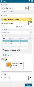

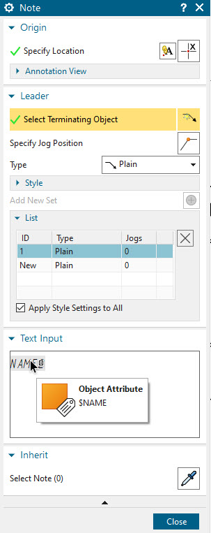

die System Attribute einer Komponente werden so wie ich es sehe nicht in den Properties der Komponente gezeigt. Wenn ich allerdings eine Stückliste auf einer Zeichnung erstelle, kann ich auch diese Attribute zugreifen. In den Settings der Tabelle werden mir auch noch eine Reihe weiterer System Attribute gezeigt. Jetzt möchte ich diese Attribute mit einem Text oder im 3D Bereich mit einem PMI Text verknüpfen und habe das Problem das ich das Attribute $NAME nicht in der Liste sehen kann.
Das eigenartige dabei ist das mit das Attribute $NAME in einigen Baugruppen, beim Erstellen einer PMI Note angezeigt wird und in anderen Baugruppen nicht. Ich kann einfach nicht herausfinden, woran das liegt.
Weiß jemand wo rüber gesteuert wird, ob die System Attribute angezeigt werden oder nicht?

danke für den Tip. So wie ich es sehe hat das diesmal nichts mit dem Alias zu tun. Ich kann auch per NX-Open ohne Probleme auf dieses System Attribute zugreifen und es auch mit einer PMI Note verknüpfen. Das funktioniert wirklich gut. Allerdings funktioniert das direkt in NX nicht so einfach, das liegt daran das diese Systemattribute nicht immer sichtbar ist. Ich habe mal zwei Screen Shots angehangen, wie es aussieht wenn das Attribute sichtbar ist.
Ich finde nur nicht heraus wie ich beeinflussen kann ob es gezeigt wird oder nicht.
