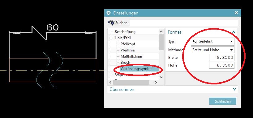

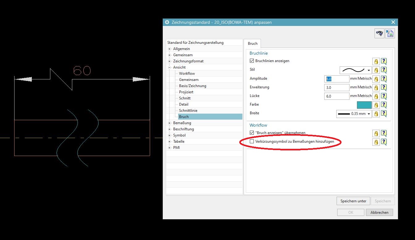

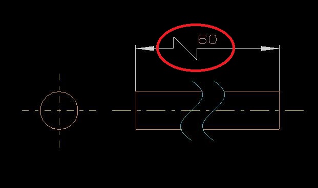

Hallo Leute,
kann mir jemand erklären wie die Zusammenhänge der "Voreinstellungen" bei der Zeichnungserstellung sind.
- Seedpart => 3D Startteil
- Template => Vorkonfigurierte Zeichnung
- Voreinstellungen/Zeichnungserstellung => ?
- Dienstprogramme/Anwenderstandards/Zeichn./Allgemein/Standard (Gruppe)/Standard für Zeich/ NX_12_ISO.dpv => ?
Wenn ich über das Starteil ein Teil erstelle und davon eine Zeichnung ableite, in welcher ich
dann einen Ansichtsbruch erzeuge, erhalte ich folgendes Ergebnis (Bild-1).
- Voreinstellungen/Zeichnungserstellung => Bild-2
- Anwenderstandards/NX-12-ISO.dpv => Bild-3
=> In der Zeichnung wird das "Verkürzungssymbol" erzeugt
  In den Voreinstellungen  wird das "Verkürzungssymbol" definiert
  In den Anwenderstandards ist das "Verkürzungssymbol" nicht aktiviert
Lange Rede kurzer Sinn, wie muss ich vorgehen, wenn ich die Einstellungen so ändern möchte,
dass das "Verkürzungssymbol" nicht mehr erzeugt wird?
Beste Grüße
Robert

Hallo Robert,
vom Grundsatz gibt es drei Stufen für die Einstellungen:
1. Dateianhängig
2. Session
3. Anwenderstandards/Zeichnungsstandards
Prio 1 haben immer die Einstellungen der Datei. Somit wird gewährleistet, dass jeder der die Datei öffnet immer mit den gleichen Einstellungen weiterarbeiten kann. Dazu gehört auch die von dir genannte Einstellung zur Zeichnung. Möchtest du jetzt die Einstellung anpassen hast du zwei Möglichkeiten:
1. Du gehst in deiner Zeichnungsdatei in die Zeichnungsvoreinstellungen und änderst die Einstellung zur verkürzten Bemaßung nach Wunsch. Alle zukünftigen Maße richten sich jetzt nach dieser Einstellung. Egal, was der Zeichnungsstandard sagt.
2. Du gehst auf Menü->Werkzeuge->Zeichnungsstandard. In dem folgenden Dialog kannst du fast alle Zeichnungsvoreinstellungen der aktuellen Datei mit dem gewünschten Zeichnungsstandard überschreiben. Auch hier gilt, dass diese Einstellungen für alle zukünftigen Objekte gelten. Alle Objekte, die bereits erstellt sind, müssen über die Einstellungen angepasst werden.
Gruß André

Hallo André,
danke für die Info.
So wie ich das verstehe, sind die Zeichnungsvoreinstellungen und die Zeichnungsstandards nur zum nachträglichen Ändern
der Voreinstellungen.
Wenn ich die Einstellungen schon beim Erstellen einer neuen Zeichnung haben möchte muß ich eine neue Template erstellen.
Beste Grüße
Robert

Hallo Robert,
genau richtig. Die Zeichnungsstandards steuern nur neue Dateien, die nicht auf Basis einer Vorlage erstellt werden. Wenn du also deine Einstellungen direkt beim Start einer neuen Datei mit Template haben möchtest, benötigts du ein neues Template.
Du kannst natürlich auch das vorhandene Template aufrufen (wenn du die Rechte dazu hast) und dort die Voreinstellungen anpassen. Dann passen die Einstellungen bei neuen Zeichnungen.
Gruß André

Hallo André,
funktioniert irgendwie nicht.
Ich lade die Vorlage, ändere dann die Zeichnungsvoreinstellungen und speichere das Ganze
wieder ab.
Wenn ich jetzt die Zeichnung als Vorlage reinhole sind die Zeichnungsvoreinstellungen zwar
geändert (z.B. die Bruchlinien), beim Erstellen einer Bruchansicht werden die Bruchlinien
aber doch wieder anderst dargestellt.
An was kann das noch liegen?
Beste Grüße
Robert

NX übernimmt die Einstellungen aus der Vorlagendatei. Ich meine mich aber zu erinnern, dass es auch einen Anwenderstandard gibt, der bestimmt, ob bei neuen Zeichnungen die Einstellungen aus der Datei oder dem Zeichnungsstandard lädt. Evtl. gilt dies auch nur für neue Zeichnungsblätter. So ganz sicher bin ich mir nicht. Könnte aber daran liegen. Vergleich mal deine Einstellungen einer neuen Zeichnung mit deinem Zeichnungsstandard.
Wenn dein Zeichnungsstandard stimmt empfehle ich dir deine Vorlage zu öffnen und diesen Standard über Menü->Werkzeuge->Zeichnungsstandard auf die Vorlage anzuwenden. Danach sollte alles passen. Wenn es dann immer noch nicht passt, dann wird evtl. die falsche Vorlage angezogen.
