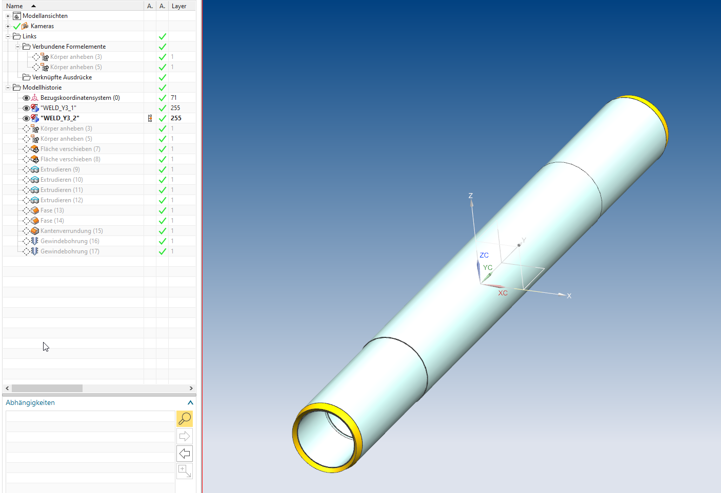

ich möchte gerne eine kleine Schweißbaugruppe auf Baugruppenebene nachbearbeiten lassen, im Modell habe ich dies mit angehobenen Körpern und den nötigen Formelementen gut hinbekommen.
1. In der Zeichnung möchte ich die "Rohteile" also unbearbeiteten Teile für den Schweißer in einer Ansicht darstellen und die bearbeitete Geometrie für den Fräser, in einer
  anderen Ansicht, ich bin mit Layerbelegung erfolglos geblieben und mit extrahierten Körpern, auch mit Dichte=0, bekomme ich eine falsche Masse.
2. Kennt ihr eine Möglichkeit beide Zustände in einer Ansicht zu Überlagern?
Ich sag schon Mal Danke!

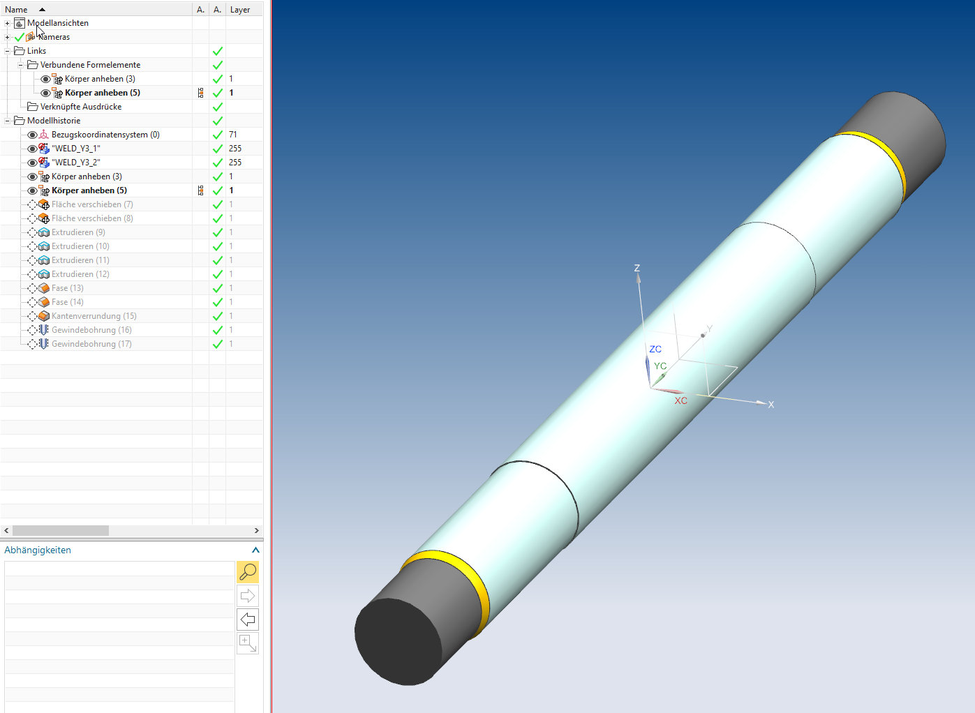

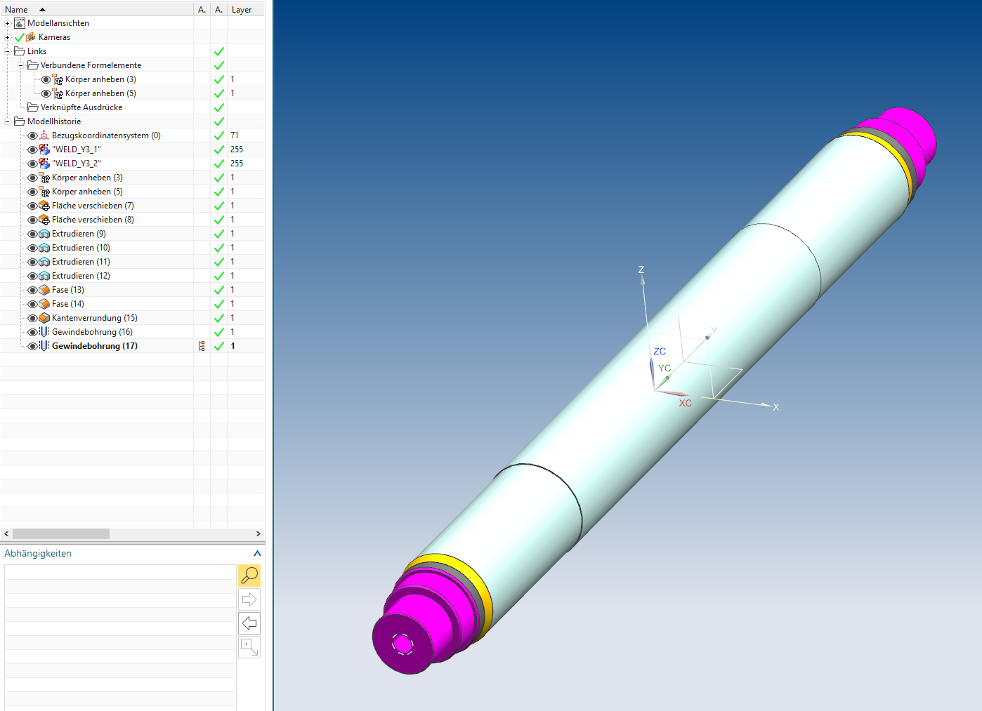

Ich benötige die Zeichnungen der unbearbeiteten Komponenten für den den Fertiger, daher kann ich hier keine Fertigteile konstruieren.
Im Modell passt es auch mit den angehobenen Körpern, ich suche nur nach einer Möglichkeit, die Schweißbaugruppe unbearbeitet und bearbeitet in der Zeichnung darzustellen.
Ich habe schon probiert einen Wavelink zu erzeugen, was leider mit angehobenen Köpern nicht funktioniert.
Ich denke auch dass es ein Fehler in der 1847 NX Version ist, dass die original Komponenten nicht angezeigt werden, wenn man "Körper anheben" unterdrückt oder den Zeitstempel vorher aktiviert.
Ich habe mal ein paar Bilder angehangen, um es verständlicher zu machen, magenta soll die Bearbeitung darstellen.

Ich habe gerade erst die Pics gesehen.
Du hast "promoted body" verwendet. Lass die Finger davon, das ist ein uraltes Feature welches nicht mehr weiter entwickelt wird.
WAVE ist erheblich besser, und du kannst die angehoben Körper in Wave Links umwandeln.

ich konnte das Problem auf eine andere Art lösen:
Da wir im Master Modell Konzept arbeiten, habe ich dem Zeichnungsmodell (UGPart) einfach die Rohlingkomponenten erneut hinzugefügt und diese dann auf Layer gelegt, so kann ich jetzt sehr gut steuern welcher Zustand angezeigt wird.
Das hat auch den Vorteil, dass es keinen Einfluss auf Masse und BOM des Masters hat.
