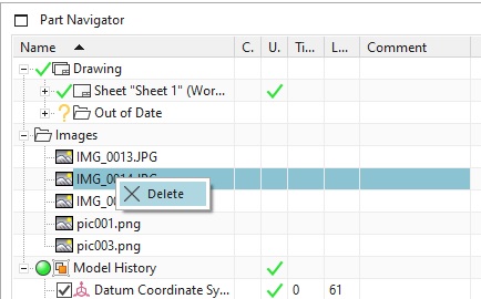

Hallo zusammen
Wir habe Zeichnungen, bei denen Rasterbilder eingefügt wurden.
Das Bild kann auf der Zeichnung gelöscht werden aber ist immer noch in der Zeichnung vorhanden.
Wie kann das Bild endgültig aus der Zeichnung gelöscht werden?

Hallo zusammen
Ich habe die Lösung selber gefunden:

Hallo Hausi,
native geht's bei mir über den Part-Navigator. Das könnte mit TC anders sein, kann ich aber nicht beurteilen. Und NXOPen ist immer eine Überlegung, wenn's mal wo klemmt.
Gruß, Michael

Hallo Michael
Danke für den Hinweis. Der Link ist korrigiert.
Ich vermute du meinst im Part- Navigator bei einem UGMASTER.
Bei einem UGPART geht das nicht über den Part- Navigator. Auch wenn man ins Modeling wechselt.
Ist mit NX2007 über die Teilebereinigung gefixt.

Hallo Hausi,
native sieht das so aus wie im Anhang, ist eine NX 1980. UGPART und UGMASTER gibt's da nicht. Es ist aber gut vorstellbar, daß TC da den Daumen drauf hat bzw. hatte.
Hence, users have to stick with the annoying workaround to remove all images from the part programmatically through NXOpen::Display::ImageDataCollection.
Workaround: nx_api6428 Sample NX Open .NET C# program : delete all raster images in part
Die Lösung hast du dann also nicht benötigt ?

Hallo Michael
Wenn man nach Mastermodel- Prinzip arbeitet kommt man nicht mehr an das Bild ran um es zu löschen. Das hat nichts mit TC zu tun.
Ich musste das über den Workaround lösen.
In NX2306 werden die Bilder wieder gelöscht und bleiben nicht mehr als "Datenmüll" im File drin.
