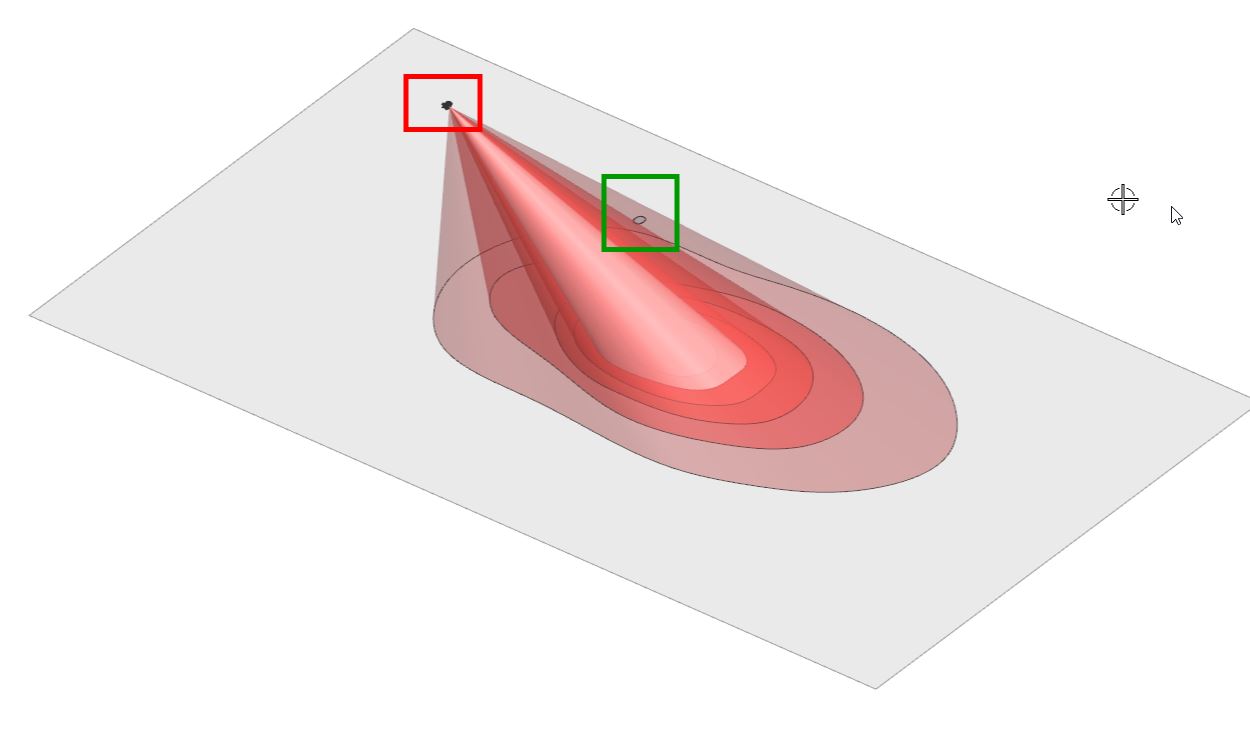

ich hätte eine Frage hinsichtlich Schattenerstellung in NX.
Angenommen ich hätte ein Leuchtmittel (Rot im Bild), das Leuchtmittel hat ein vom Hersteller definierte Ausleuchtung (abhängig von LUX) nun befindet sich im Bereich der Ausleuchtung ein Gegenstand (Grün im Bild).
Gibt es eine Möglichkeit irgendwie den Schatten auf den Boden (graue Ebene) zu projizieren ?
Mit dem Befehl "schattierte Kurve" bekomme ich es leider nicht hin, da ich einen definierten Leuchtkegel (Ausleuchtung) habe.
Hättet Ihr noch Ideen wie ich das Thema angehen könnte ?

Hallo Eduard,
mit der Funktion "Schattenkurven" solltest du das eigentlich hinbekommen (siehe Anhang).

Hallo Walter,
danke dir für eine Antwort.
Es funktioniert bei mir leider nicht wegen der "Begrenzung" vom Strahl.
In dem Befehl "Schattenkurve" habe ich leider nur "Kegel, Pyramide, Kein und Körper" als Strahlbegrenzung zur Auswahl.
Das einzige was mir einfällt, ich könnte Kegel erstellen die der Ausleuchtung des Scheinwerfers ähneln und dann das Feature "Schattenkurve" anwenden.
