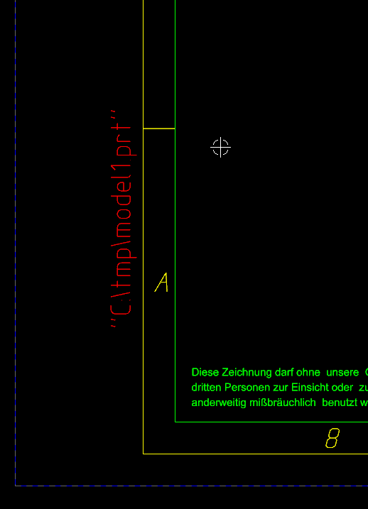

Hallo und guten Morgen zusammen,
nachdem ich das Wochenende mit suchen verbracht habe und leider nichts gefunden habe, möchte ich hier in die Runde frage:
Ich möchte gerne den Speicherpfad meiner Zeichnung mit auf dem Zeichnungsblatt so wie auf dem jpg angeben. Aber so, das der sich beim Speichern der Zeichnung mit ändert.
Ich habe das auch schon einmal gemacht  kann mich aber leider nicht mehr erinnern wie
Vielleicht kann mir einer kurz helfen?
Vielen Dank und eine schöne Woche
Wolfgang

Hallo Wolfgang,
ein Expression anlegen mit folgendem Inhalt: getenv("ugii_patdir")
Das dann mit einem Text verknüpfen.
Hab ich jetzt nicht durchgetestet, sollte aber glaub so gehen.
Michael

Hallo Michael,
vielen Dank für die schnelle Antwort.
Damit wird leider angezeigt, wo der Zeichnungsrahmen gespeichert ist.
Das hatte ich am Wochenende schon  versucht.
Würde aber gerne anzeigen, wo die fertige Zeichnung gespeichert ist.
VG Wolfgang

Hallo Wolfgang,
oh sorry mein Fehler.
Versuch es mal mit der Formel in der Expression: first(mqc_askAssemblyStructure())
Michael

Hallo Michael,
vielen Dank!  So geht es!
Da muss man aber auch mal erst drauf kommen.
Ich frag mich natürlich bei so was, ob das irgendwo irgendwie bei Siemens dokumentiert ist und ob da ausser Siemensleute, die das auch nicht alle wissen, jemand dran kommt.
Egal, hat geklappt!
