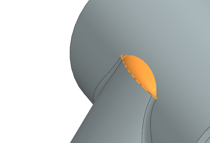

Guten Abend,
ich habe mal eine Frage dazu, wie man in NX eine Fläche möglichst gut in einen Körper umwandeln kann:
In meinem Fall habe ich beispielsweise eine Fläche durch Drehung erhalten. Nun möchte ich das Volumen, das sie mit meinem restlichen Bauteil einschließt, zu einem Körper vereinigen.
Wie mache ich das am Geschicktesten?
Zweiter Anwendungsfall: Ich habe eine Fläche und möchte diese gleichmäßig beispielsweise um 3mm extrudieren, sodass ich einen Volumenkörper erhalte. Gibt es dafür auch eine Funktion?
Danke im Voraus,
Till

Hallo Till,
Ich hab das schon lang nicht mehr gemacht, aber gehen tut das
Den ersten Fall kapier ich nicht so ganz. Das orange leuchtende soll auf das graue draufgepackt werden?
Im zweiten Falle heisst die Funktion IIRC 'Thicken' (?).
Es gibt eine Suchfunktion fuer die Operationen. Wenn Du dort nach dem vermuteten Namen der Funktion suchst, dann kannst Du sie so finden. Das muss ich oft machen, weil ich meistens keine Ahnung habe in welchem Menu sich was versteckt

Die "Verstärken" Funktion funktioniert gut. Ich habe damit auch die gedrehte Fläche bearbeitet und mit dem Bauteil vereinigt.
Eine weitere Frage: Kann NX Hohlräume anzeigen und eventuell Füllen?
Dadurch dass ich mir ein nicht ganz einfaches Bauteil ausgesucht habe und noch Anfänger bin, habe ich hier und da ziemlich gepfuscht und so sind ein paar Hohlräume zwischen Körpern entstanden. Wenn es eine Funktion zum Füllen von in dem Bauteil eingeschlossenen Hohlräumen gäbe, wäre das super.

Original erstellt von till24:
Ist vermutlich das, was ich gemeint habe - Du hast ein deutsches Interface, ich hab immer alles auf Englisch
(...) Wenn es eine Funktion zum Füllen von in dem Bauteil eingeschlossenen Hohlräumen gäbe, wäre das super.
Viele Grüße,
Till
Versuch mal im Befehls-Suchfenster 'Lunker'
Ich gehe mal davon aus, dass NX so eine Funktion hat, aber ich habs noch nie gebraucht, deshalb kann ich nur raten
LG ... Wolfi
Hallo Till,
ein spezielle Anzeige für Hohlräume ist mir nicht bekannt, aber mit der Darstellung als Drahtmodell kann man's i.d.R. erkennen. Zur Not baust du einen großen Körper um das Teil und ziehst es dann ab.
Das Entfernen von Hohlräumen klappt mit Delete Face / Fläche löschen.
Gruß, Michael

Hallo Till,
Hohlräume füllen geht sehr einfach mit Baugruppe vereinfachen (Simplify Assembly), falls du die Lizenz hast. Hier ist ein Video dazu.

Danke für deinen Hinweis. Kann ich den Befehl auch in einer normalen Parts Datei verwenden?
Viele Grüße, Till
