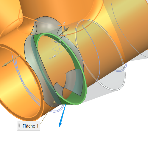

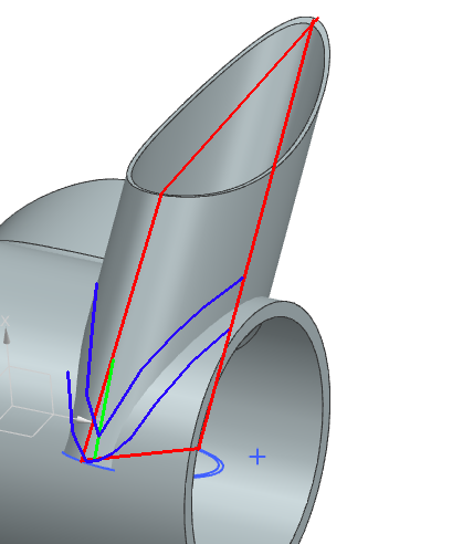

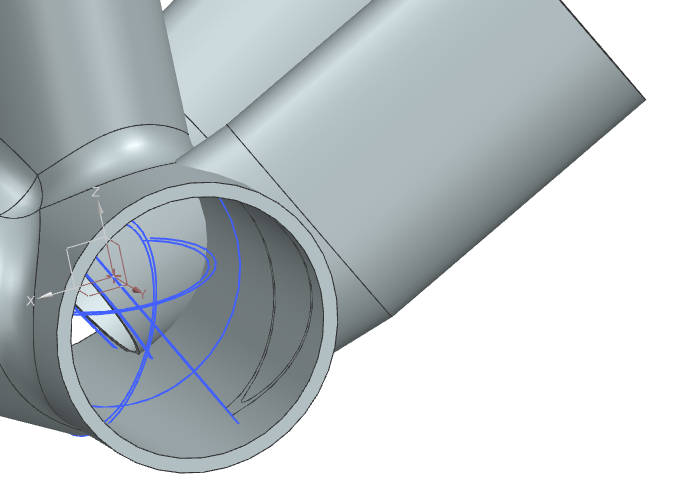

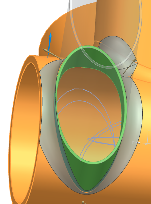

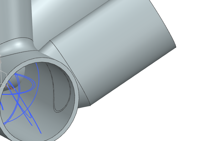

ich bin seit kurzer Zeit am Konstruieren des Modells einer Fahrradmuffe. Genauer handelt es sich um die Tretlagermuffe. Dort laufen 4 Rohre zusammen und werden anschließend verlötet.
Ich hatte das Modell fertig konstruiert, aber noch ohne den Winkel zwischen den Ausfallenden. Die Flächen der auf das Tretlager zulaufenden Rohre für die Ausfallenden sollen nun mit dem Hauptkörper verrundet werden. In meinem ersten Modell hat das problemlos funktioniert, siehe Bilder.

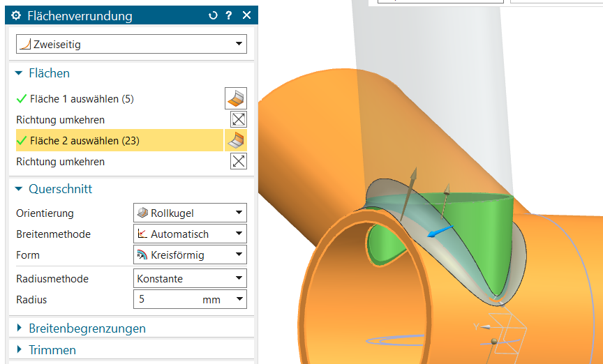

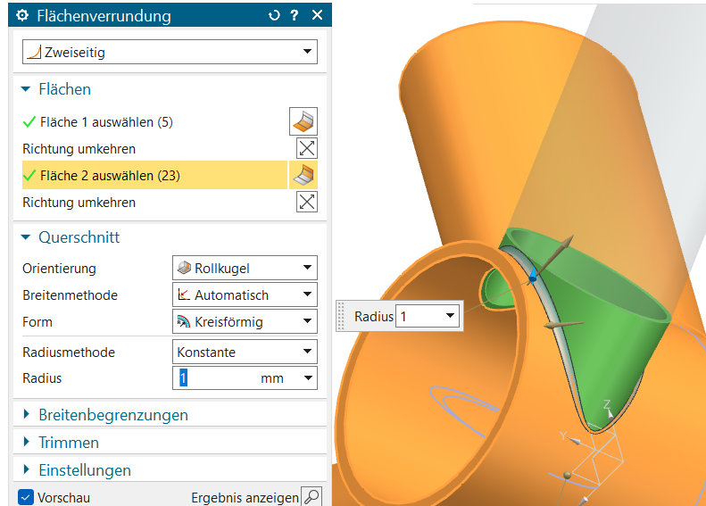

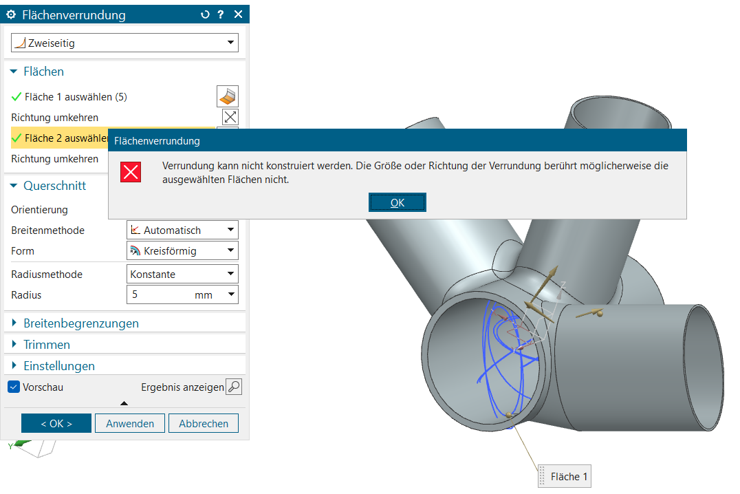

In meinem neuen Modell mit implementiertem Winkel stoße ich auf große Schwierigkeiten. Ich wähle dabei die gleiche Vorgehensweise wie für das erste Modell, bzw wie für die anderen beiden Rohre, bei denen das bereits geklappt hat. Ich erhalte jedoch immer die Fehlermeldung, dass die "Größe oder Richtung der Verrundung möglicherweise nicht die Flächen berühren".
Ich habe schon darüber nachgedacht, dass es an der "Lücke" zwischen den Rohren liegen könnte. Beim Unterrohr gibt es diese Lücke jedoch auch und da klappt das mit der Verrundung problemlos.

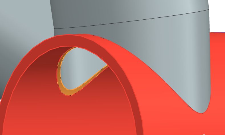

Ich habe schon ausprobiert, mit Kontaktkurven zu verrunden (siehe Bilder)-auch vergebens.
Hat hier vielleicht jemand eine Idee woran das liegen könnte bzw eine Lösung/Lösungsalternative?
Viele Grüße, Till

Ich kann mir vorstellen, daß die Verrundung nicht erzeugt werden kann, weil das ovale Rohr im größten Durchmesser größer ist, als der Durchmesser vom Tretlager.
So etwas würde in echt ja auch nicht funktionieren, zumindest nicht ohne zusätzliche Verformung.

Auch ich sehe
Original erstellt von highway45:
(...) Ich kann mir vorstellen, daß die Verrundung nicht erzeugt werden kann, weil das ovale Rohr im größten Durchmesser größer ist, als der Durchmesser vom Tretlager.
genau hier das Problem.
Die (ovalisierte) Kettenstrebe muss in der grossen Halbachse etwas kleiner sein als das Tretlagergehaeuse.
Oder eben 'runterverpraegt'.
Sonst funktioniert es einfach 'rein mathematisch' nicht.

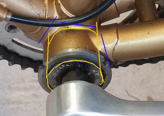

'In echt' sind die Kettenstreben auf jeden Fall kleiner als das Tretlagergehaeuse, siehe hier im Bild
LG ... Wolfi
NX neun minus CATIA fuenf ergibt Hartz IV
[Diese Nachricht wurde von wolfi_z am 19. Jun. 2023 editiert.]

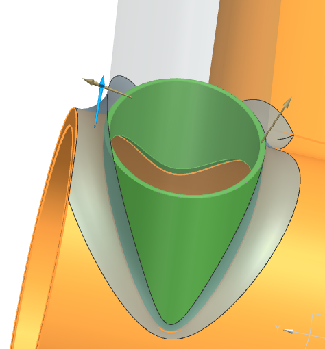

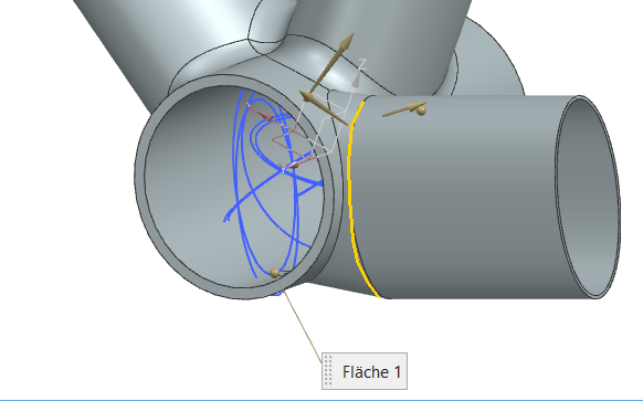

Hier noch die anderen 3 Bilder.
Erstmal danke für die Antworten. Habt ihr noch eine Idee, wie ich das trotzdem umsetzen könnte? An den Rohrdurchmessern kann ich nämlich nichts verändern. Und mich wundert immer noch dass es im ersten Modell mit den gleichen Rohrdurchmessern geklappt hat.
Viele Grüße, Till

Ich hab mal versucht einzuzeichnen wie es IMHO aussehen muss.
Wenn rot Dein Querschnitt ist, dann muss dieser abgeflacht werden (gruen), so dass das Verrundungsband (blau) um die Spitze herumlaeuft.

Dass die Kettenstreben nach hinten auseinanderlaufen, ist klar. Muss ja so sein.
Das hattest Du im ersten Modell noch vergessen, und damals funktionierte diese Verrundung noch.
Am Winkel aendert sich ja auch nichts.
Es geht nur darum, den Querschnitt nach vorne hin zu verkleinern, so dass er ins eigentliche Tretlagergehaeuse 'hineinpasst' und nicht uebersteht.
Ich habe auch noch nie ein gemufftes Tretlagergehaeuse gesehen, das diese seltsame Anbindung der Muffung fuer die Kettenstreben hat- also dass diese uebersteht und sich dann im Einlaufbereich eine Oeffnung auftut.

Die Rohre enden ungefaehr bei den blauen Linien.
Anschlaege gab es bei gezogenen Muffen damals nicht (wie denn?  ), das musste man von Hand austarieren bzw. die Rahmenrohre wurden eben vor dem Loeten allesamt in eine Aufnahme eingespannt.
Im 3D Druck kannst Du natuerlich welche einbauen.
In gelb siehst Du angedeutet das Innenlager, das da ja drin sitzen muss. Deswegen koennen die Rohre nicht weiter durchstehen.
In den Bereich, in dem ich die Abflachung der Muffe vorgeschlagen habe, dringt die Kettenstrebe niemals vor.
Die Abflachung, ja keine Ahnung, zur Not eine Linie skizzieren, Extrude als Sheet und in die Grundflaeche mit Verrundung einbauen <ich kann Dir jetzt nicht sagen wie die Funktion genau heisst, ich hab lange sowas nicht mehr gemacht in NX aber ich habs schon mal hinbekommen, es ist also machbar  - im Endeffekt die ovale Flaeche zur Abflachung verrunden, bevor Du die Wandstaerke als Solid erzeugst>

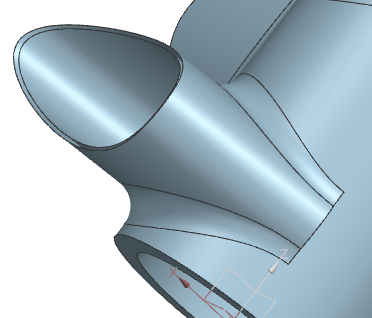

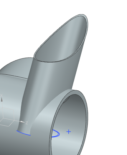

Ich habe es mittlerweile geschafft mittels "ruled" und "thicken" den  Rohrquerschnitt zur Muffe hin zu verjüngen.

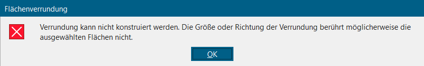

Ich erhalte jedoch immer noch die gleiche Fehlermeldung, wenn ich versuche die Flächen zu verrunden. Wenn ich das richtig verstanden habe, liegt das Problem darin, dass der Durchmesser des ovalen Rohrs größer ist, als der des Tretlagers. Ist das denn immer noch der Fall? Ich habe zwei mal zwei Bilder mit verschieden starker Verrundung angehängt, ebenso einen Screenshot der Verrundung, die ich gerne hätte.

Hi Till,
In Bild #3 zeigen die Pfeile schon mal in den 'richtigen Quadranten', auf den anderen beiden sehe ich keine.
Das chaotische Preview-Bild laesst mich vermuten dass sie in den falschen Sektor zeigen.
Andererseits haettest Du das aber sicher bemerkt, also von daher versteh ich es grad nicht.
Gibt es irgendeine Fehlermeldung mit Text??
LG ... Wolfi

Ich habe hier mal 3 weitere Screenshots angehängt. Ich hoffe das bringt dich beim Suchen der Ursache weiter.
Viele Grüße, Till

Boah die Meldung sagt mir garnix.
Ist die gelbe Kontur (Bild) eine scharfe Kante?? Das ist eventuell ein Problem.

Das, was ich glaube, was du als gelbe Kontur meintest ist die Fläche, die durch den Teil des Rohrs, dessen Querschnitt sich verjüngt, erzeugt wird, wenn es auf das Tretlager trifft (Was für ein schrecklicher Satz xD). Also ja, es handelt sich um die scharfe Kante dieser Fläche. (Siehe Bild). Ich hoffe das meinstest du mit gelber Kontur.
Ich meine das Problem für die Verrundung eben ausgemacht zu haben: Siehe Bild 2: die Verrundung ragt über die Fläche hinweg.
Ich habe es jetzt mit einer Verrundung mit kleinerem Radius versucht, sodass die Verrundung nicht so übersteht (siehe 3. Bild), das funktioniert komischerweise auch nicht.. :|
Vielleicht hast du ja noch eine Idee.
Viele Grüße,Till

kann es sein, dass du für die Flächenverrundung immer alle Flächen ausgewählt hast? Zumindest sieht dies im Bild so aus. Versuche mal die Auswahlregel auf 'Tangentiale Flächen' umzustellen und dann nur die äußeren Flächen zu selektieren.
Gruß André
