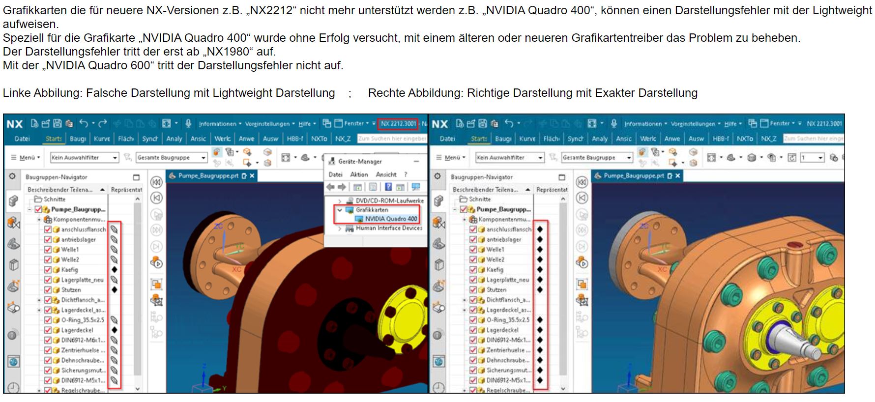

Ich benutze schon seit paar Tagen Siemens NX und habe festgestellt,dass die zusammnegesetzten Teile schwarz werden?
Wie kann ich es ändern?

Hallo Zelin,
das könnte ggf. der Grafikfehler sein, den wir auch entdeckt haben. Wir mussten auf eine neuere Grafikkarte ausweichen. (Siehe Anhang)

Da gab's doch auch mal einen Bug im Minimally Load (fragt mich nicht nach der genauen NX-Version, in der das auftrat)... Bei in den Ladeoptionen aktiviertem "Minimally Load" wurden die Teile bei mir auch so komisch dunkelbraun dargestellt. Bei Fully Load hatte ich das nicht (trotz der aktivierten Lightweight-Darstellung). In den aktuelleren NX-Versionen ist das bei mir kein Problem mehr.
Also vielleicht mal in den Ladeoptionen (#Menu #File #Options #Assembly Load Options) die Option "Fully Load" (bzw. "Fully Load - Lightweight Display") probieren und dann die Baugruppe nochmal neu laden. Vielleicht hilft's ja.

Vielen Dank hat funktioniert sehe jetzt die zusammengesetzten Bauteile wieder bunt :3
