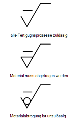

Ich möchte auch gerne wissen, ob sich die Oberflächensymbole in NX vom Aussehen her editieren lassen. Seit Dezember 2022 ersetzt die DIN EN ISO 21920-1:2022 die DIN EN ISO 1302:2002-06. Das geänderte Aussehen möchte ich natürlich in NX (1919) einpflegen. Gibt es eine Möglichkeit, die zur Verfügung stehenden Oberflächensymbole anzupassen? Die neuen haben diesen neuen waagerechten Strich.

das GPS-Gedöns ist bei uns auch im Kommen - nicht zuletzt wegen unseres Weges weg von der Zeichnung hin zu MBD. Einige Symbole gibt es in NX bis heute nicht. Beim PMI-Advisor (so ne Art Plausibilitäts-Check für PMI, den man in den Customer Defaults aktivieren kann) wird vieles, was laut Norm zulässig ist, als Fehler gewertet. Ich bin mir sicher, dass das auch andersrum gilt, also Sachen als zulässig erkannt werden, die es laut Norm aber nicht sind (auch wenn mir so ein Fall noch nicht begegnet ist).
Für beides (fehlende Symbole und fehlerhafte Prüfung mit dem PMI-Advisor) gibt's Enhancement Requests bei Siemens. Am besten stellt ihr auch IR's, damit Druck in die Geschichte reinkommt.

da auch bei uns das "GPS-Gedöns" im Kommen ist (nicht aufzuhalten), stellt sich mir die Frage ob es diesbezüglich schon einen ER/IR gibt, an den man sich anhängen kann?
Hätte da evtl. auch ein paar Hebel, wo ich ansetzen könnte, wenn es da ER/IR gibt, damit das Ganze etwas zügiger behandelt wird.

Ich meine, es gibt schon einen Eintrag bei Siemens. Schau mal unter https://support.sw.siemens.com/knowledge-base/PL8646521
oder gib bei Siemens "NX update to norm ISO 21920" in die Suche ein. Bisher hat sich da aber noch nichts weiter getan.
