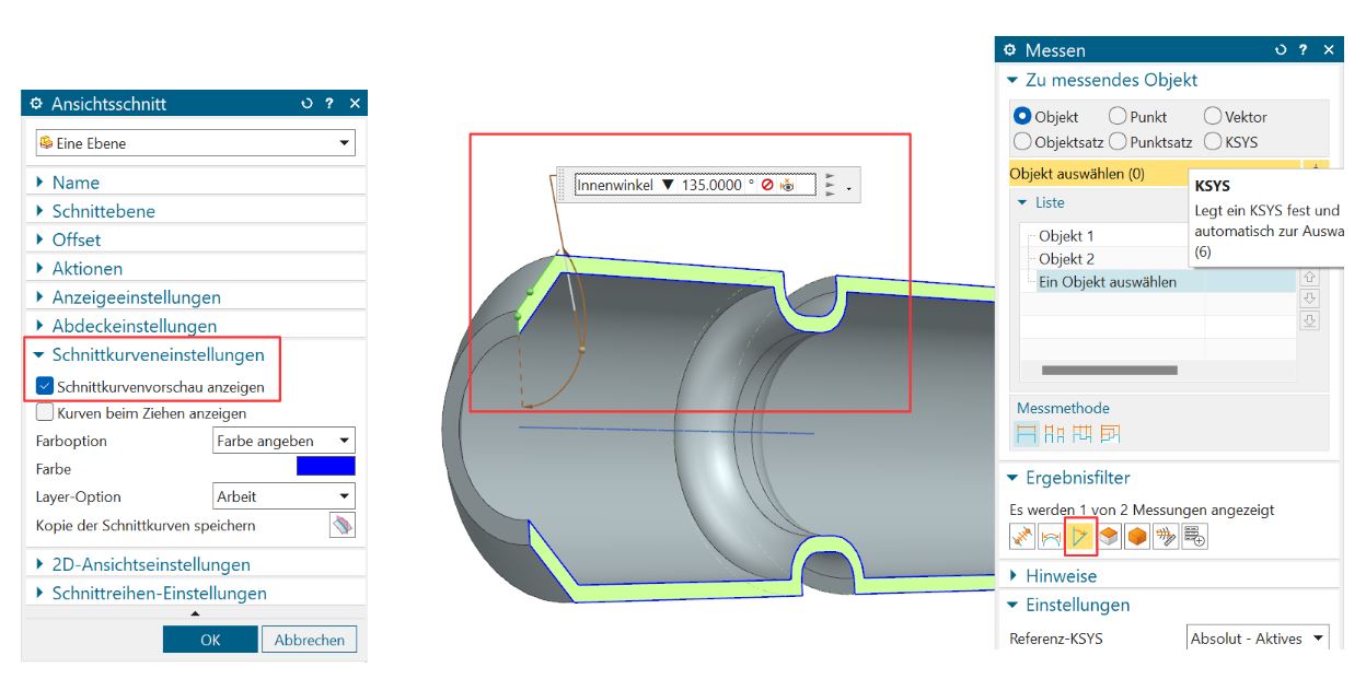

Hallo Zusammen,
Ich würde gerne den Winkel einer Schweißfase messen.
Ist dies direkt über Objekte möglich, oder muss ich den Umweg über Punkte gehen?
Die Ausgabe über die Punkt Methode muss noch umgerechnet werden, das ist keine große Sache, trotzdem wäre das direkte Ergebnis schöner.
Danke schon mal vorab.

Hallo Incursio,
das sollte in NX2206 direkt klappen (siehe Anhang).
Du solltest dir nur die Optionen einschalten, die dich wirklich interessieren, also hier nur den Winkel.

Guten Morgen Walter,
vielen Dank für die Hilfe.
Das einfache Winkel messen funktioniert ganz gut. In meinem Fall habe ich aber eine Fase zu messen, die an einem Zylinder ist.
Somit hat NX nicht den Vektor im Winkel stehen, den ich zum messen benötige.
Gibt es dafür auch eine simple Lösung?

Hallo Incursio,
da gibt es vermutlich mehrere Möglichkeiten. Mir fiel als erstes ein, eine Schnittansicht einzuschalten - die Schnittkurven einzuschalten - und in diesem Zustand die Messung durchzuführen.

Hallo Walter,
das funktioniert hervorragend. Vielen Dank dafür.
mit freundlichen Grüßen
edit:

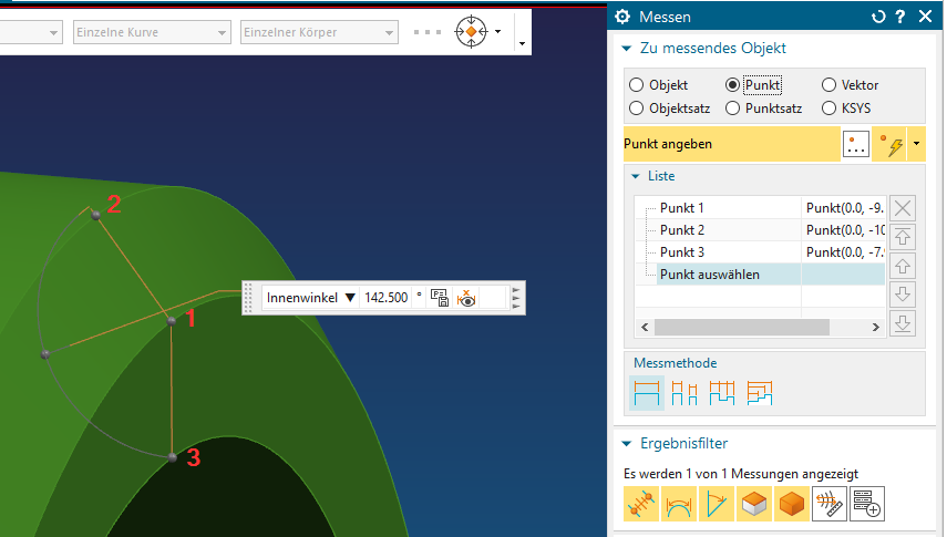

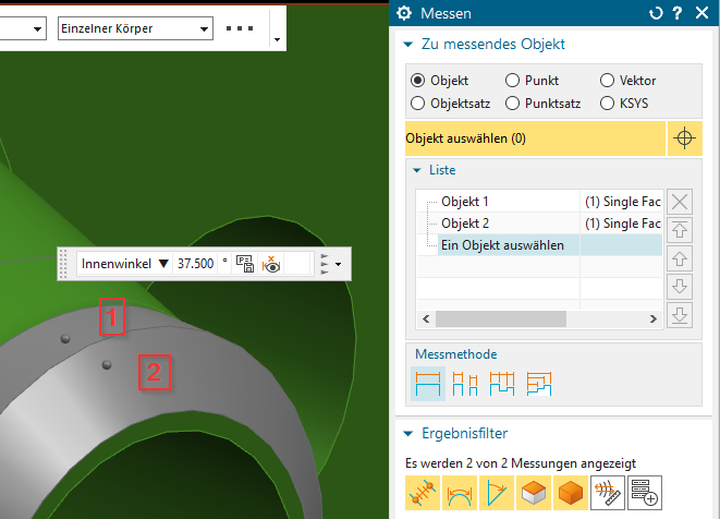

Wie ich feststellen musste, hatte bei mir die Erstellung des Schnittes doch keinen Einfluss auf das Messergebnis gehabt. Es kam in meinem Fall darauf an, welche Flächen angewählt wurden.
Bild 2 liefert das gewünschte Ergebnis.
Bild 3 leider nicht.
