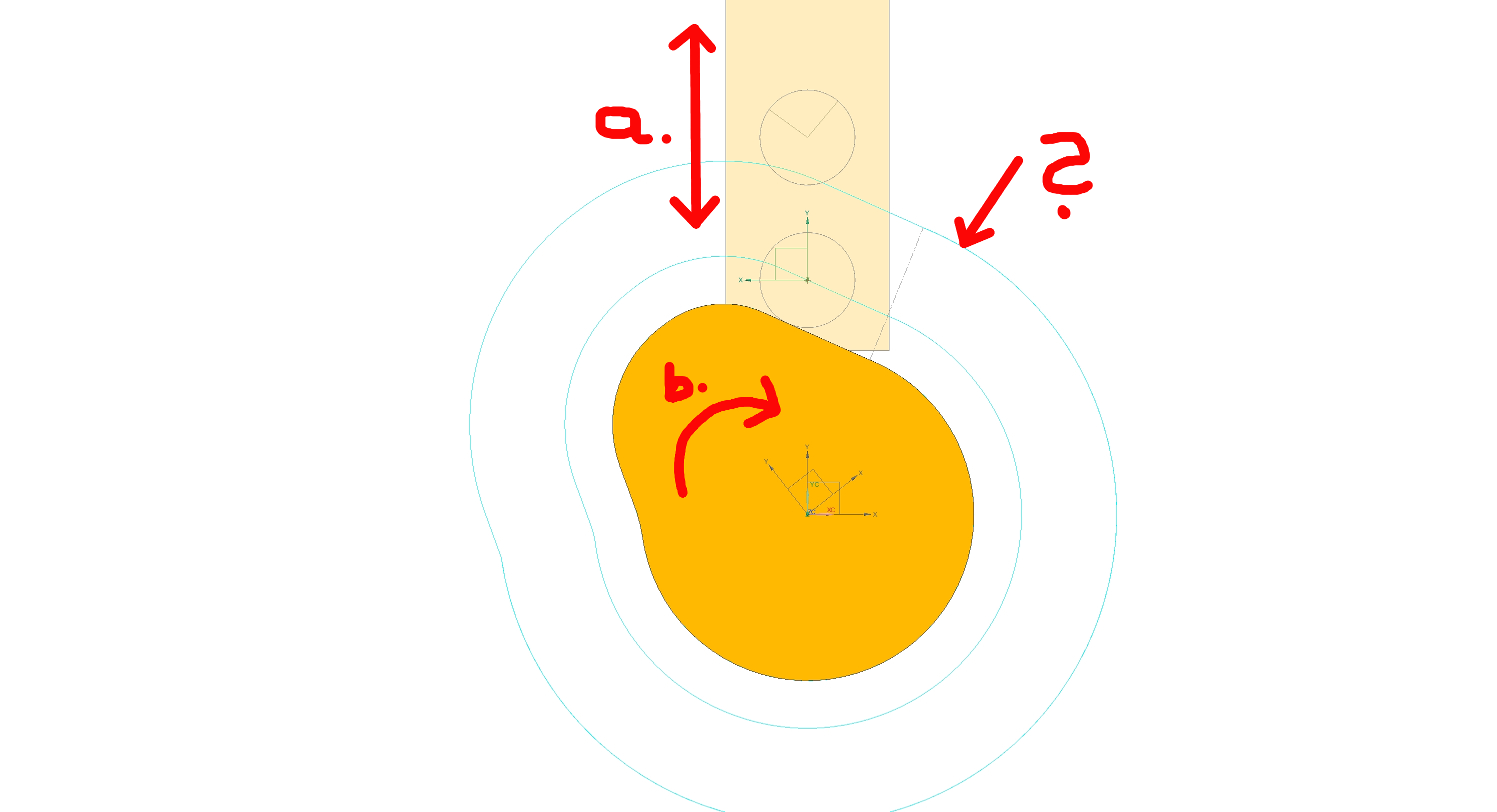

Hat jemand eine Idee wie man die 2. Abrollkurve konstruiert?
Antrieb soll zwangsgesteuert laufen.
Oder kommt man nicht um Regelkurven herum?
Vor Jahren haben wir einen ähnlichen konstruiert(Beitrag Sinusoidale Welle)
Das wurde mit Regelkurven gelöst.
Besten Dank vorab

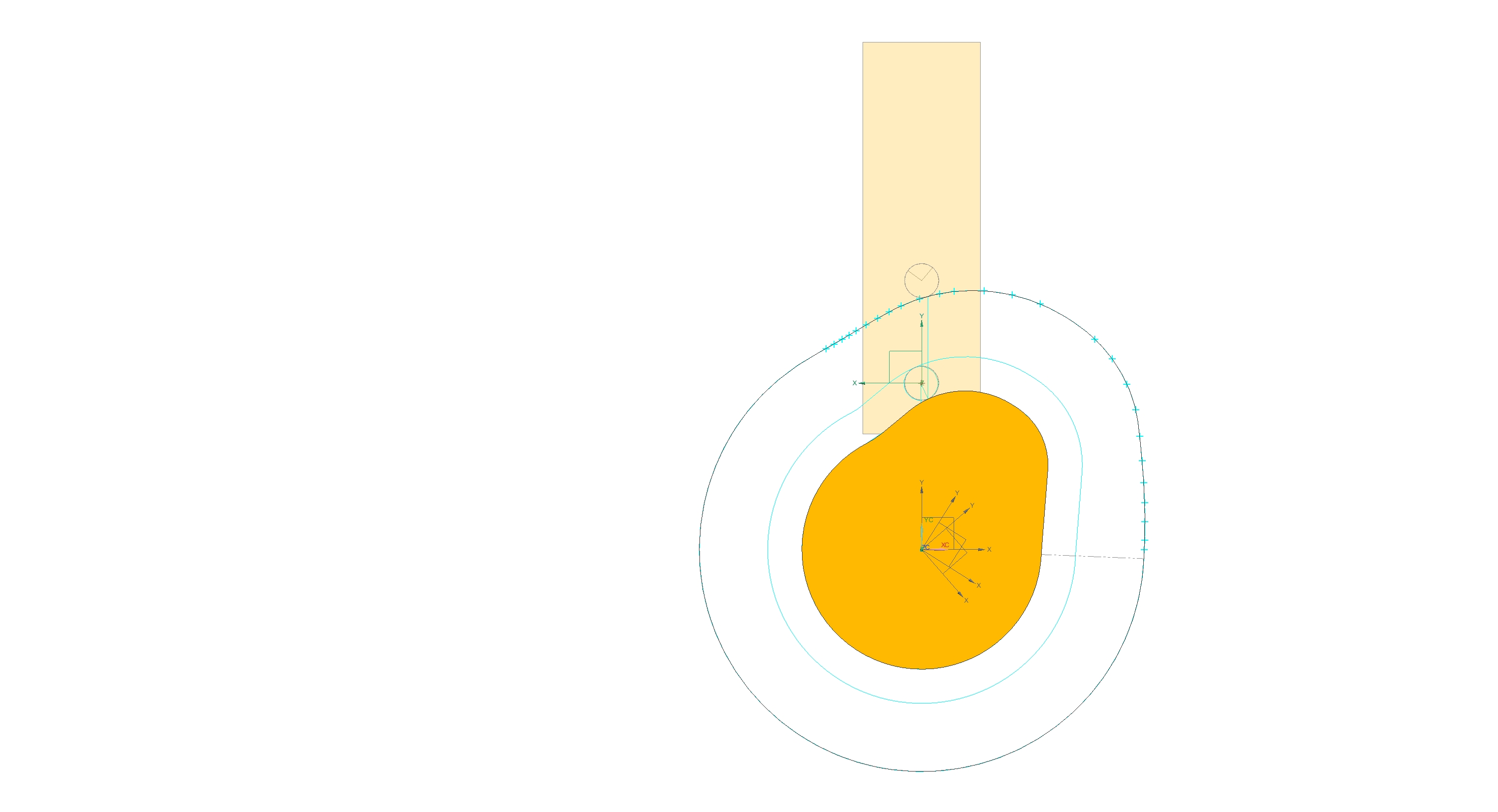

Wie hast Du die erste Kurve erzeugt? Soll das Ergebnis eine Kurvenscheibe sein oder (wie im zweiten Bild zu sehen) eine Zylinder-Stegkurve?
Wir machen das mit dem NX-Kinematik-Modul (NX-Motion). Wir zeichenen die Mittelpunktsbahn der Rolle als Punktfolge auf, legen einen Spline dadurch und erzeugen dazu eine Äquidistante. Bei Zylinderkurven wird es etwas umständlicher.

Hallo uger-
es geht um die Kurvenscheibe.
Habs wie du geschrieben hast, mit einem Spline gelöst.
Hätte sein können NX2027 könnte sowas mitweile, Volumen extrudieren oder sonst eine neue Funktion
leider...
Danke!!
