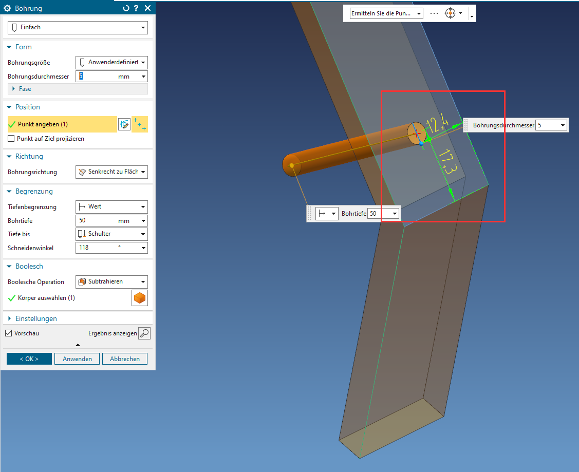

wir haben vor kurzem von NX12 auf NX1980 upgedated.
Mit diesem Update kam beim Bohrungsbefehl die Funktion hinzu, dass die Position der Bohrung automatisch zum Skizzen-Koordinatensystem bemaßt wird -> siehe Anhang.
Leider passt die erstellte Bemaßung selten mit dem zusammen, wie ich es gerne hätte.
Natürlich könnte ich auch direkt in die Skizzenumgebung abspringen. Allerdings wäre meine Frage, ob man diese Funktion bzgl. automatischer Bemaßung irgendwo wieder ausschalten kann?

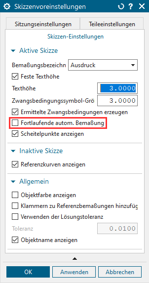

Unter "Datei - Voreinstellungen - Skizze" kannst du die "Fortlaufende autom. Bemaßung" ausschalten.

Das ist bei mir schon die ganze Zeit ausgeschalten und trotzdem verhält sich das System wie oben beschrieben.
