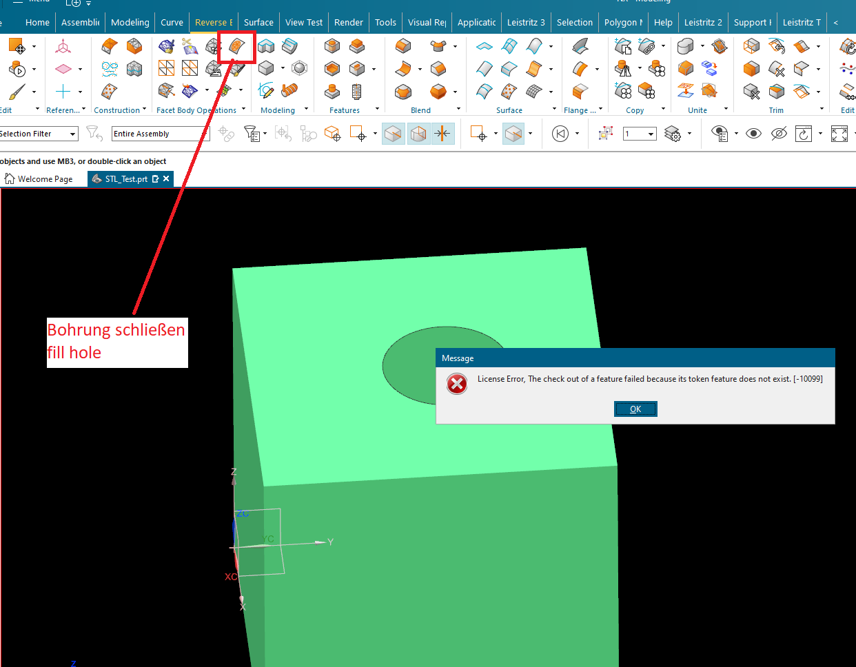

Einen wunderschönen guten Tag an die Damen und Herren Facettenkörperbearbeiter,
hat jemand schon festgestellt das ab der NX1953 der Befehl "Bohrung schließen" bzw. "fill hole" mit der Mach3 Lizenz nicht mehr mag
Mit NX1973 Series geht es noch.
VG Meinolf

sehr interessante Info – wusste ich bisher nicht. Ich habe es mal getestet:
  - NX1926 Series – MSP1946.4061 verfügbar
  - NX1953 Series – MSP1973.4341 nicht verfügbar
  - NX2007 Series – MSP2027.3701 verfügbar
  - NX2206 Series – MSP6002 verfügbar
VG, Sir-Nosferatu

Interessant (wenns auch konkret nicht weiterhilft) wär, was der Lizenzserver dabei meint, hergeben zu sollen.

NX12:
7:59:16 (ugslmd) OUT: "NX13300N_sla_3d_systems" Droste@PC1241  (STL Export / Import)
7:59:29 (ugslmd) IN: "NX13300N_sla_3d_systems" Droste@PC1241
8:00:26 (ugslmd) OUT: "NX13300N_studio_free_form" Droste@PC1241 (Befehlsaufruf, funzt)
NX1973 Series / NX1892:
  8:02:39 (ugslmd) OUT: "NX13300N_solid_modeling" droste@PCNXLTR1
8:03:44 (ugslmd) OUT: "NX13300N_studio_free_form" droste@PCNXLTR1  (Befehlsaufruf, funzt)
NX1953, Build 1700
8:09:25 (ugslmd) OUT: "NX13300N_solid_modeling" Droste@PC1241
kein weiterer Eintrag, nur Fehlermeldung am Client
Habe dann die NX2206 installiert, Build 3001, da geht es dann wieder
Grüße Meinolf
