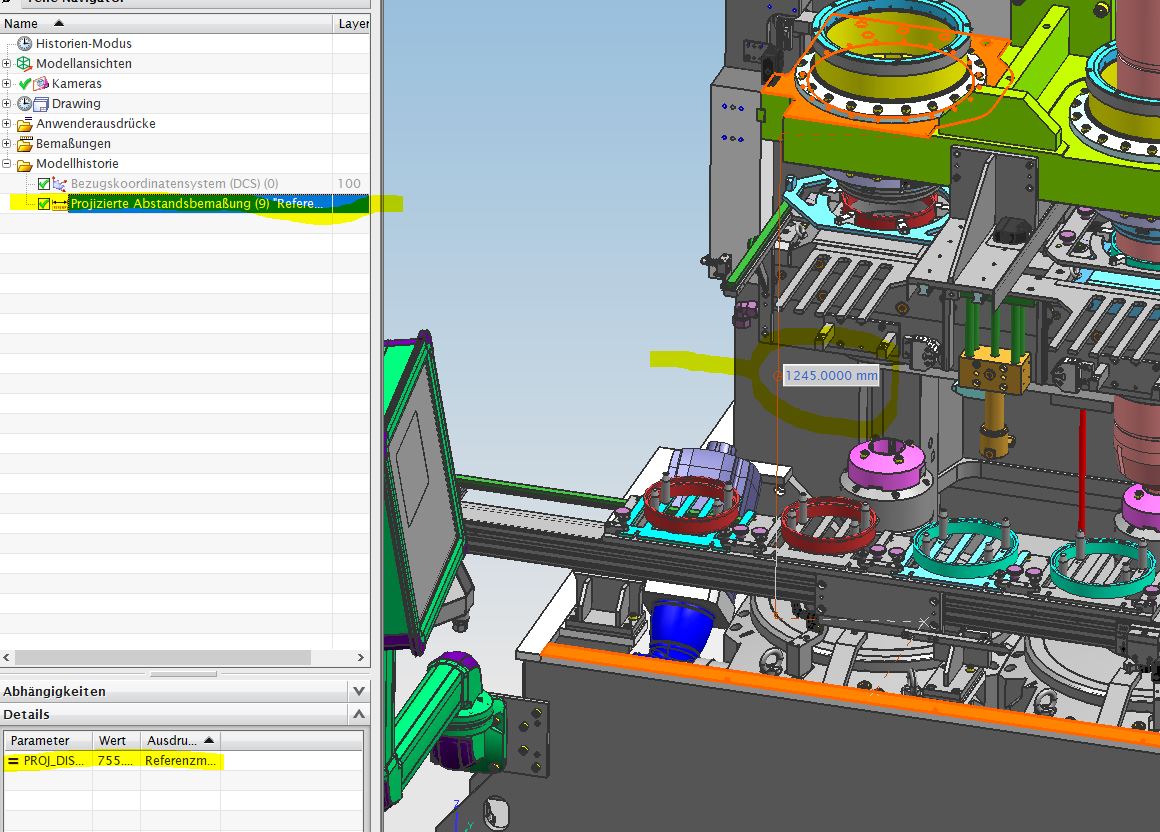

Hallo beisammen,
wenn ich in eine Baugruppe ein assoziatives Maß zwischen bewegten Teilen ablege und ein in dieser Baugruppe eingebautes Teil
damit steuern will (über wave-link in dieses Teil geholt) wird das Maß nicht aktualisiert wenn sich die Baugruppe bewegt.
Im Bild hat die assoziative Messung den Wert 1245 (war vorm bewegen 755), der ausgelesene Parameter hat immer noch 755.
In einer Teil-im-Teil Baugruppe hat das aber funktioniert, den Unterschied finde ich nicht heraus.
Wie kriege ich den Parameter dazu sich zu aktualisieren wenn die Baugruppe bewegt wird?
Wäre Toll wenn das jemand weiß...

irgendwie verstehe ich das Problem nicht.
Was soll mit dem Maß gesteuert werden? Eine BGZ oder ein Wave-Link? Auf welcher Ebene soll gesteuert werden?
Hier wäre ein einfaches Beispiel mit Würfeln und der Struktur des BG-Navigators hilfreich.
Was ist eine "Teil-im-Teil Baugruppe"?
Welche NX-Version?

Hallo Icaro2000,
wenn du mit dem NX-Motion (Kinematik-Modul) arbeitest kannst du messen und die Maße gehen dynamisch mit. Ob man das jetzt auch im "normalen" NX hinbekommt, müsste ich auch erst versuchen. Da greifen dann auch die Fragen von Sir-Nosferatu.

Wir haben NX6, also Topmodern
Eine Teil in Teil Baugruppe ist zb wenn ich einem Teil Schrauben als Komponente hinzufüge.
Aber eigentlich wollte ich nur wissen warum die abgelegte Messung (hier 1245) sich aktualisiert und der zugehörige Parameter (proj-Dist.) bei 755 bleibt.
Er aktualisiert sich erst wenn ich das abgelegte Maß mit Rollback bearbeite und ok drücke...

ok, die Info zu NX6 ist natürlich wichtig.
Für mich ist das Problem auf Basis der Beschreibung nicht verständlich - dafür müsste ich den Aufbau der Messung kennen.
Wie gesagt, ein einfaches Beispiel mit BG und drei Teilen als Würfel und der erzeugten Messung und dem nicht zu aktualisieren Parameter wäre hier hilfreich.
Die NX6 habe ich nicht mehr, aber ich kann das Verhalten mit der NX8.5 dann mir ansehen.

Hallo Icaro2000,
die Maßhilfslinien deiner Messung sind braun und gestrichelt, d.h. es fehlt der Bezug zu der Kante oder dem Punkt, auf den sich das Maß bezieht. Mein erster Verdacht wären die Ref. Sets. Hast du mal überall "Entire Part" eingeschaltet? Und dann gibt es noch jede Menge Einstellungen zum Thema Aktualisierung. Aber ohne weitere Infos kommen wir da nicht weiter.
