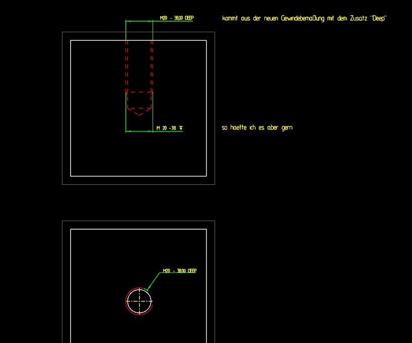

erstellt am: 31. Okt. 2022 10:37    Editieren oder löschen Sie diesen Beitrag!  <-- editieren / zitieren -->   Antwort mit Zitat in Fett Antwort mit kursivem Zitat    Unities abgeben: 1 Unity (wenig hilfreich, aber dennoch)2 Unities3 Unities4 Unities5 Unities6 Unities7 Unities8 Unities9 Unities10 Unities
Hallo Nochmals,
hier einmal ein screenshot, nachdem ich mit mehreren einstellungen probiert habe.
der zusatz "Deep" kommt immer automatisch, wenn die GEwindetiefe in den voreinstellungen gesetzt ist.
gibt es einen Weg, dieses "Deep" durch einen Pfeil zu ersetzten?
Viele Grüße aus OWL Horst

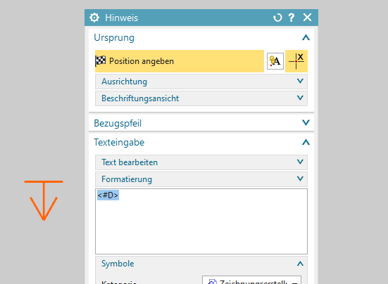

Hallo Horst
Probiere doch mal folgende Zeichenfolge <#D>
Diese ist ja auch beim Hinweis so.
Ich habe es aber nicht getestet.
Gruss hausi

Hallo Hausi,
manuell den Pfeil bekomme ich hin. Finde nur keine einstellung, um dieses WOrt "Deep" zu unterdrücken. das ist mein Problem.

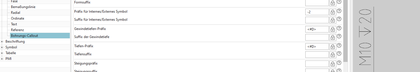

Hallo Horst
Ich hab es jetzt kurz getestet.
Wenn ich in den Anwenderstandards bei der Gewindetiefe <#D> setzte funktionierts bei mir.
Gelinkte Gewinde funktionieren soweit ich weiss nicht.
Gruss hausi

wie hausi es ebenfalls erwähnt hat, es muss in den Anwenderstandards (Zeichnungsstandards) definiert werden.
Da müsste es normalerweise ausreichen, das „deep“ zu entfernen.
Zu beachten ist, das es auch bei der Freimachung voreingestellt ist.
Des Weiteren müssen die Standards dann auch im Seedpart übernommen werden.
