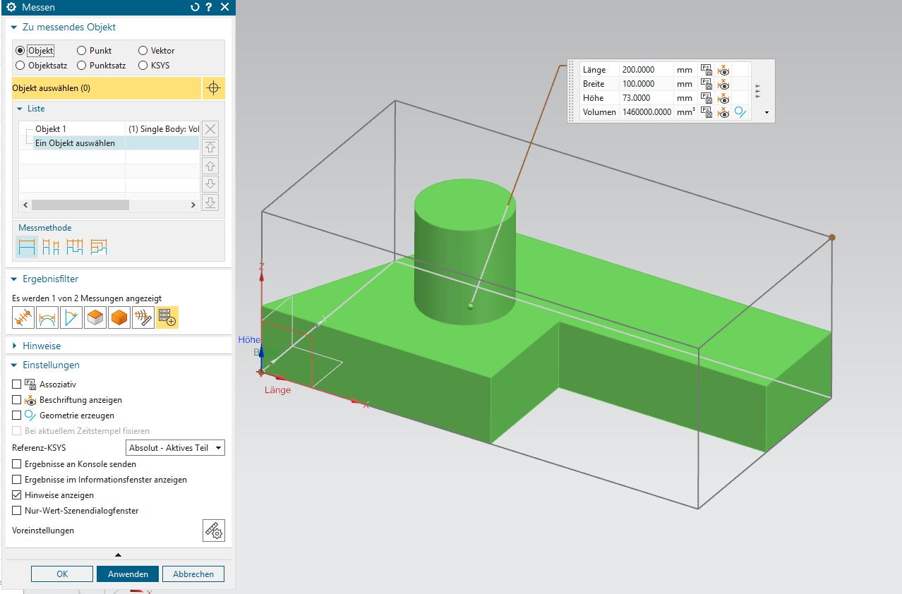

ich möchte Länge, Breite, Höhe eines Körpers als Attribut.
Meine bisherigen Versuche sind kläglich gescheitert.
Mit dem Messen-Befehl habe ich die Abmaße schonmal als Ausdruck anlegen können.
1. Wie bekomme ich diese als Attribut?
2. Kann ich die Messung in meine Vorlage bringen, damit ich meine Abmaße immer automatisch bekomme?
Gruß Tommes

im Prinzip kannst du das über die Properties machen.
Data Type sollte auf Number stehen, dann stellst du von Value auf Expression Formula um, danach kannst du messen.
Manuell ist es damit getan, aber wie willst du das in eine Vorlage bringen ? Woher soll die wissen, welche Elemente eines Körpers gemessen werden sollen ? Etwas komplexer als ein einzelnes Klötzchen pro Teil mit LxHxB wird's ja schon sein. Dafür wäre dann z.B. ein Journal geeignet, das ggfs. fehlende Infos abfragen kann.
Gruß, Michael

Beim Messen werden mir nach Auswahl eines Körpers dessen Länge, Breite und Höhe angegeben.
Diese kann ich auch als Ausdruck speichern.
Das erste Problem ist, dass sie p... heißen und nicht "Länge". D.h. der Name lautet jedes Mal anders.
Zum zweiten kann ich den Befehl ohne Dummykörper nicht in der Vorlage lassen.
Gruß Tom

Ja da gibt es was von uns. Aber NX hat auch Bordmittel, die in diese Richtung gehen: Befehlssuche > Hilfsquader (Command Finder > Create Box) speichert die Abmasse zumindest in Ausdrücken (Expressions) und man kann Zuschittzugaben einstellen. Attribute werden es damit allerdings nicht automatisch, soweit ich mich erinnere. Müsste man mal probieren.
