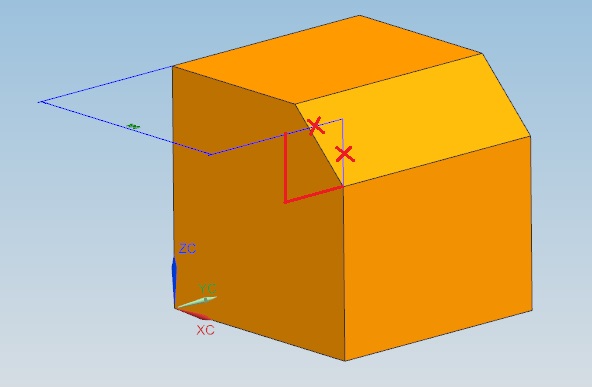

wenn ich eine PMI-Bemaßung auf eine Ebene platziere und (mindestens) eine der Bemaßungsreferenzen nicht auf dieser Ebene liegt, dann bekommt meine PMI-Maßhilfslinie sozusagen einen Knick. Über diesen Knick ist dann eindeutig ersichtlich, welches Objekt über die PMI bemaßt wurde. Mein Ziel ist es nun, diesen Knick zu verschieben.
Im angehängten Screenshot wird's deutlich, was ich meine: Rot dargestellt ist dort der neue (gewünschte) Verlauf der Maßhilfslinie. Kann ich den Knick irgendwie an die gewünschte Stelle verschieben, ohne Hilfsgeometrien "reinmalen" zu müssen?
PS: Ich weiß, dass es im vorliegenden Beispiel durchaus anders und eleganter lösbar ist, aber es ist nur ein Beispiel um zu verdeutlichen, was ich meine.

PMI's werden meist in Hautansichten (PMI-TOP, PMI-FRONT, PMI_1.Aufspannung, etc.) organisiert. Solche "Isometrische-PMI's" wie in deinem Screen Shot kommen in der Praxis eher seltener vor. Dann ergibt sich dein Problem eher selten. Ich hab's probiert, finde aber keine Stelle um den Knickpunkt zu manipulieren.

alles klar, danke fürs Ausprobieren.
