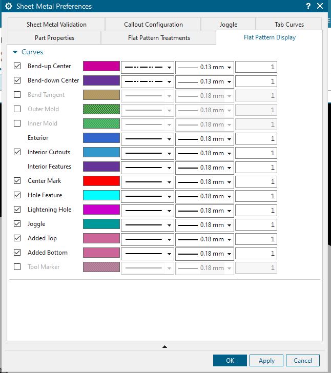

Guten Morgen
könnt ihr bitte ein Tipp geben, wie ich in den "Anwenderstandards" einstelle, dass Bohrungen die mit dem Befehl "Bohrung" erzeugt worden sind automatisch in der FlatPattern Ansicht angezeigt werden?
Die aktuellen Einstellungen (siehe Anhang) führen leider zu keinem Erfolg

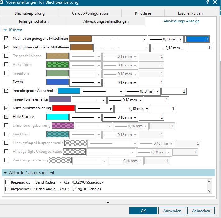

erstellt am: 26. Apr. 2022 09:27    Editieren oder löschen Sie diesen Beitrag!  <-- editieren / zitieren -->   Antwort mit Zitat in Fett Antwort mit kursivem Zitat    Unities abgeben: 1 Unity (wenig hilfreich, aber dennoch)2 Unities3 Unities4 Unities5 Unities6 Unities7 Unities8 Unities9 Unities10 Unities Nur für EA89 10 Unities + Antwort hilfreich
Sind die Bohrungen in der FLAT-PATTERN View überhaupt enthalten ?
-->Preferences #SMD#FlatPatternDisplay

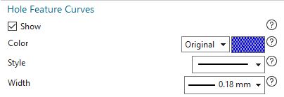

und danke die schnelle Antwort
bei mir sieht es so aus (siehe Anhang).
Wenn ich in der Zeichnung das Häkchen setze (siehe Bild) dann sind die Bohrungen da

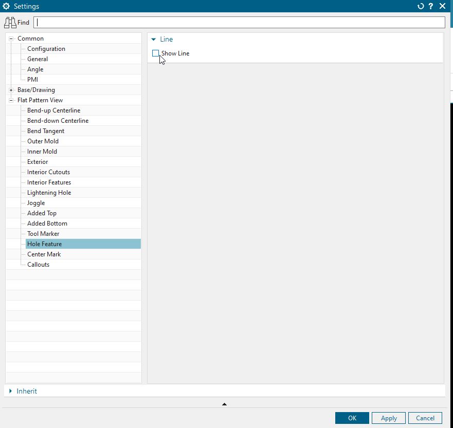

erstellt am: 26. Apr. 2022 09:57    Editieren oder löschen Sie diesen Beitrag!  <-- editieren / zitieren -->   Antwort mit Zitat in Fett Antwort mit kursivem Zitat    Unities abgeben: 1 Unity (wenig hilfreich, aber dennoch)2 Unities3 Unities4 Unities5 Unities6 Unities7 Unities8 Unities9 Unities10 Unities Nur für EA89 10 Unities + Antwort hilfreich
In der Annahme, es geht um NonMaster: Dort ists eine eigene Einstellung .... kommt wohl "falsch" aus dem Vorlagenteil ?

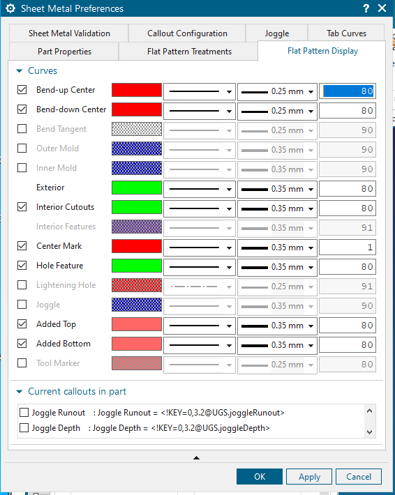

Guten Morgen,
ich habe mir mal das Vorlagenteil angeschaut und dort sieht es so aus (siehe Anhang)
Kannst du mir eventuell zeigen wie es aussehen sollte, damit die Bohrungen (erstellt mit Befehl Bohrungen) in der Abwicklungsansicht angezeigt werden?
