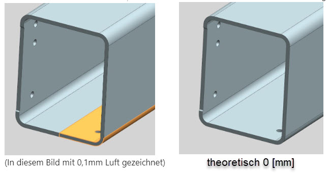

besteht die Möglichkeit bei einem aus einem Blech erstellten Rohr die Anschlaglaschen im theoretischen Kontakt zu Zeichnen (Spalt 0 [mm])?
Sobald wir das probieren vereint NX die zwei Laschen zu einer durchgängigen?
Kann man den Spalt realisieren ohne einen Pseudospalt von 0,0001 [mm] zu erstellen?
Danke schonmal für eure Ideen vorab!
beste Grüße,
Conty

Hallo Conty,
ein minimaler Spalt wird bleiben müssen, denk ich. Null-auf-Null macht bei Blechbiegeteilen immer Ärger...
Markus

MoinZ,
wenn es dir nur um die Kanten geht kannst du das mit "Fläche teilen" darstellen. Du hast dann allerdings keine Trennflächen.
Das wiederum wäre Null auf Null, das lassen Parasolid basierende Systeme nicht zu. Und ne Abwicklung geht ebenfalls nicht.
Grüße Meinolf
