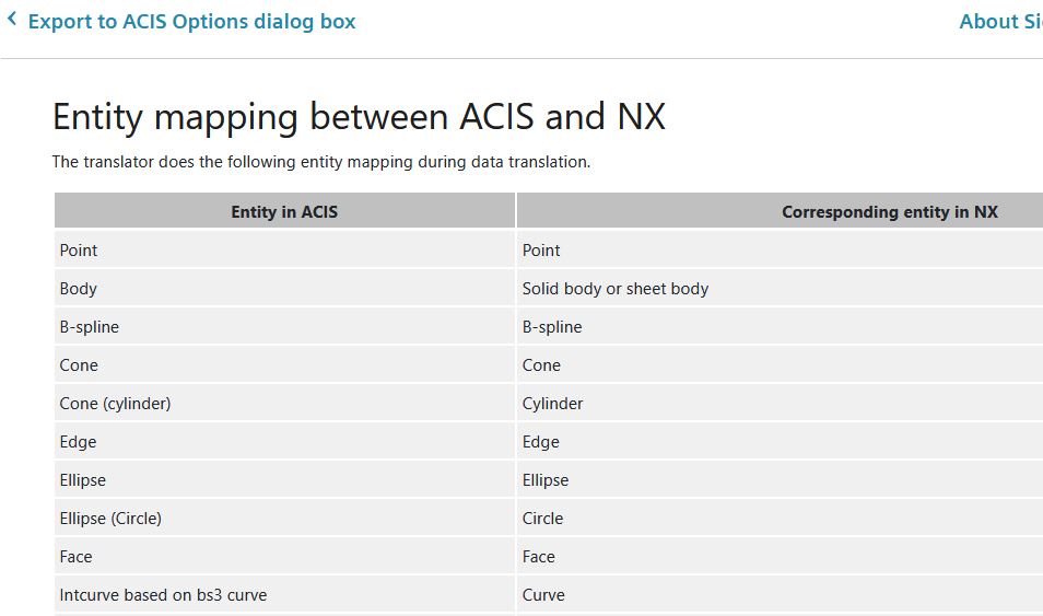

Hallo alle zusammen,
kann mir vielleicht jemand sagen wenn ich ein solid als .sab Datei abspeichere, welche Informationen verloren gehen?
Vielen Dank

Hallo Romeo,
ich würde sagen, so ziemlich alle, wie bei jedem Export.
Die Frage ist falschrum gestellt. Was willst du denn wegschreiben bzw. was vermisst du?

Hallo Romeo,
in der NX-Onlinehilfe findest du z.B. die Liste der Entities (geometrische Objekte), die übertragen werden (siehe Anhang).
