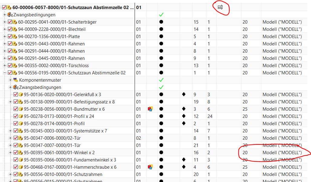

vorab muss ich schon mal sagen, dass ich gar nicht weiß ob das was ich vorhabe überhaupt funktioniert. Vielleicht habt ihr ja eine Lösung für mich.
1. Ich habe eine Baugruppe mit Unterbaugruppe erstellt. Alle Teile mit Referenzset Modell.
2. In der Unterbaugruppe habe ich 2 Komponenten auf Referenzset SCHRAUBENSATZ_2 eingestellt. Dieses Referenzset SCHRAUBENSATZ_2  gibt es nur in dieser Komponente Winkel. Siehe hierzu RefSetBild01.
3. Die Unterbaugruppe habe ich dann freigegeben (bei uns Status 20).
4. Wenn ich die Unterbaugruppe öffne passt alles.
5. Wenn ich nun alle Parts schließe und die Hauptbaugruppe öffne bekomme ich in der Unterbaugruppe die beiden Winkel immer mit Referenzset Modell geladen. Was zur folge hat das oben immer das geändert Symbol erscheint. Siehe hierzu RefSetBild02.
Ich habe schon alle möglichen Laderegeln durchprobiert. Aber ich komme nicht zu dem Ergebnis, dass die Winkel mit Referenzset SCHRAUBENSATZ_2  geladen werden.
Wo ist der Fehler?
Gruß Robert

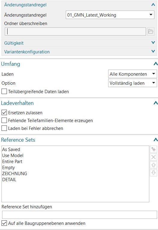

LoadOptions: was ist bei RefSets eingestellt?

erstellt am: 08. Apr. 2022 14:29    Editieren oder löschen Sie diesen Beitrag!  <-- editieren / zitieren -->   Antwort mit Zitat in Fett Antwort mit kursivem Zitat    Unities abgeben: 1 Unity (wenig hilfreich, aber dennoch)2 Unities3 Unities4 Unities5 Unities6 Unities7 Unities8 Unities9 Unities10 Unities
Ich habe schon mit und ohne den Haken unten probiert.

Hallo RobertM,
der Ref.Set "SCHRAUBENSATZ_2" steht aber nicht in den Laderegeln.
Er gehört ganz oben hin und wird bevorzugt, wenn er existiert.

erstellt am: 08. Apr. 2022 16:51    Editieren oder löschen Sie diesen Beitrag!  <-- editieren / zitieren -->   Antwort mit Zitat in Fett Antwort mit kursivem Zitat    Unities abgeben: 1 Unity (wenig hilfreich, aber dennoch)2 Unities3 Unities4 Unities5 Unities6 Unities7 Unities8 Unities9 Unities10 Unities
Danke,
das hat funktioniert.

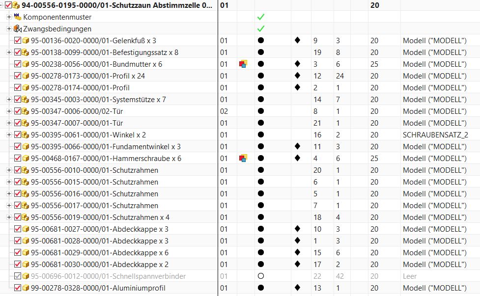

Zur ursprünglichen Fragestellung:
Es ist bei den RefSets "AsSaved" als erstes gereiht.
( Gut: Das macht was wir haben wollen bzw. was ich glaube was du haben willst ).
In RefSetBild01.JPG ist die "Unterbaugruppe" DargestelltesTeil, das zeigt uns das RefSet "Ganzes Teil".
Hier ist "Komponente" im RefSet "SCHRAUBENSATZ_2" drin.
RefSetBild02.JPG zeigt die "Topbaugruppe" wo "Unterbaugruppe" im RefSet "MODELL" enthalten ist - das RefSet das in dem Fall für "Komponente" eingestellt ist, ist "MODELL".
Die eigentliche Frage ist dabei, wie gearbeitet wird und welche RefSets man wo haben will, aber der Kern ist - und das verstehen viele Unigraphics / NX Anwender auch nach Jahren nicht:
Das RefSet der "Komponente" in "Unterbaugruppe" kann ich nur wo bearbeiten/beeinflussen wo "Unterbaugruppe" selbst als Komponente drin ist - in unserem Fall z.B. im Kontext der "Topbaugruppe".
