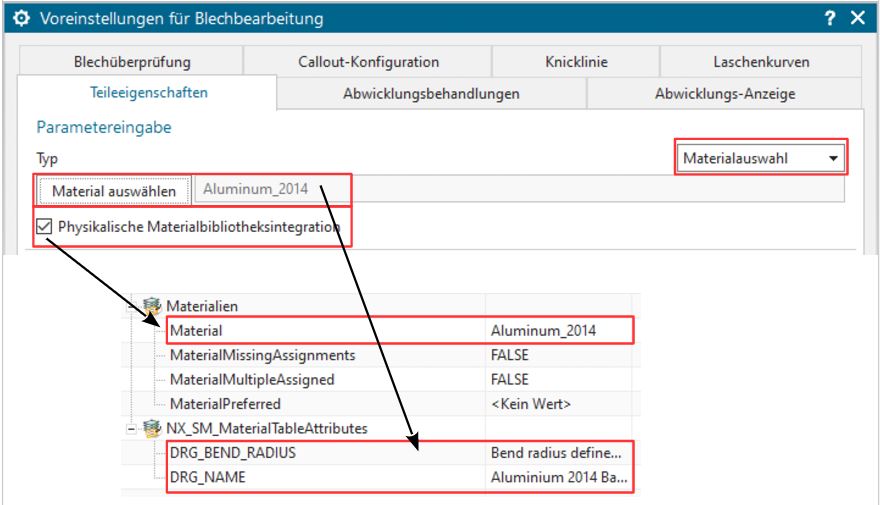

danke schon mal für Deine schnelle Antwort. Das ist aber leider noch nicht das, was ich meine. Wir haben aktuell noch die 1899 im Einsatz, planen aber schon ein Update.
Das, was du meinst, hab ich schon gesehen, aber dadurch wird ja sozusagen lediglich das Sheet Metal Material mit einem physikalischen Werkstoff verbunden, damit das Blech auch die richtige Dichte usw. erhält.

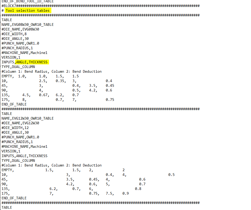

Ich bräuchte bei den Tool selection Tables in der sheet_metal_material_table.txt die Möglichkeit, dass hier noch das Material mit angegeben wird, damit ich meine Abzugswerte und den Biegeradius des Blechs auch in Abhängigkeit vom zugewiesenen Material steuern kann. Also mehr oder weniger, dass ich pro Werkzeugkombination mit PAGE weitere Seiten erstellen kann. Und pro Seite (also pro Material) werden dann die Biegeradien und Abzugswerte abhängig von Biegewinkel und Blechdicke gesteuert. Aber hier ist man anscheinend aktuell auf die beiden Parameter ANGLE und THICKNESS beschränkt, wodurch man Biegeradius und Abzugswert nicht zusätzlich vom Material abhängig machen kann.
Ich hab jetzt auch mal einen Screenshot mit angehängt, vielleicht wird es dadurch etwas verständlicher.

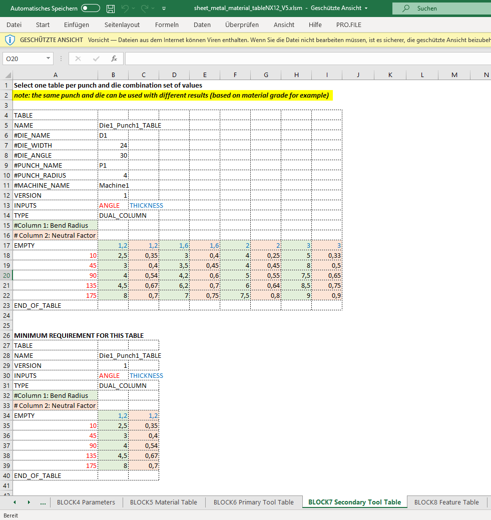

In der NX Hilfe für NX1926 (https://docs.sw.siemens.com/de-DE/product/209349590/doc/PL20191127135844554.nx_sheet_metal/html/xid1744800) gibt es ganz oben einen Verweis zum Download einer Beispiel Konfigurationsdatei in Excel.
Es gibt neben den Tabellen für die Biegewerkzeuge auch die Möglichkeit eine Materialdatenbank für Blech zu erstellen.
Im Excel Reiter "BLOCK5 Material Table" gibt es Beispiele mit Abhängig des Materials und der Dicke auf deine genannte BEND_TOOL_ID_TABLE zu verweisen. Eventuell hilft das weiter.

vielen Dank für Deinen Hinweis. Ich hab mir das Excel-File mal angeschaut und im Reiter "BLOCK7 Secondary Tool Table" wird oben eigentlich das beschrieben, was ich möchte.
Also dass man dieselbe Matrize und dasselbe Oberwerkzeug verwenden kann und z.B. in Abhängigkeit von Materialqualität andere Resultate erhält.
Das ist eigentlich genau das, was ich brauche. Also dass ich eine Werkzeugkombination habe, die dann aber abhängig vom Material andere Werte zurückgibt.
Ich hab da schon selbst ein bisschen was ausprobiert, also dass ich z.B. das Material aus der "Material Table" mit als Input-Parameter bei der "Secondary Tool Table" mit angegeben habe und dann mit Page gearbeitet habe, um pro Material eine eigene Wertetabelle zu erhalten. Wie gesagt, der Satz oben in der Beschreibung deutet für mich ja darauf hin, dass es funktionieren sollte, aber leider gibt es für den Fall kein Beispiel in der Datei :-(
Vielleicht hat da noch jemand einen Hinweis für mich?!
Ich habe auch mal einen Screenshot der Excel-Liste beigefügt und auch meine erstellte Material_Table, in der ich bereits mit der "Material Table" arbeite, von dieser auf die "BEND_TOOL_ID_TABLE" und von dieser in die "Secondary Tool Tables".
