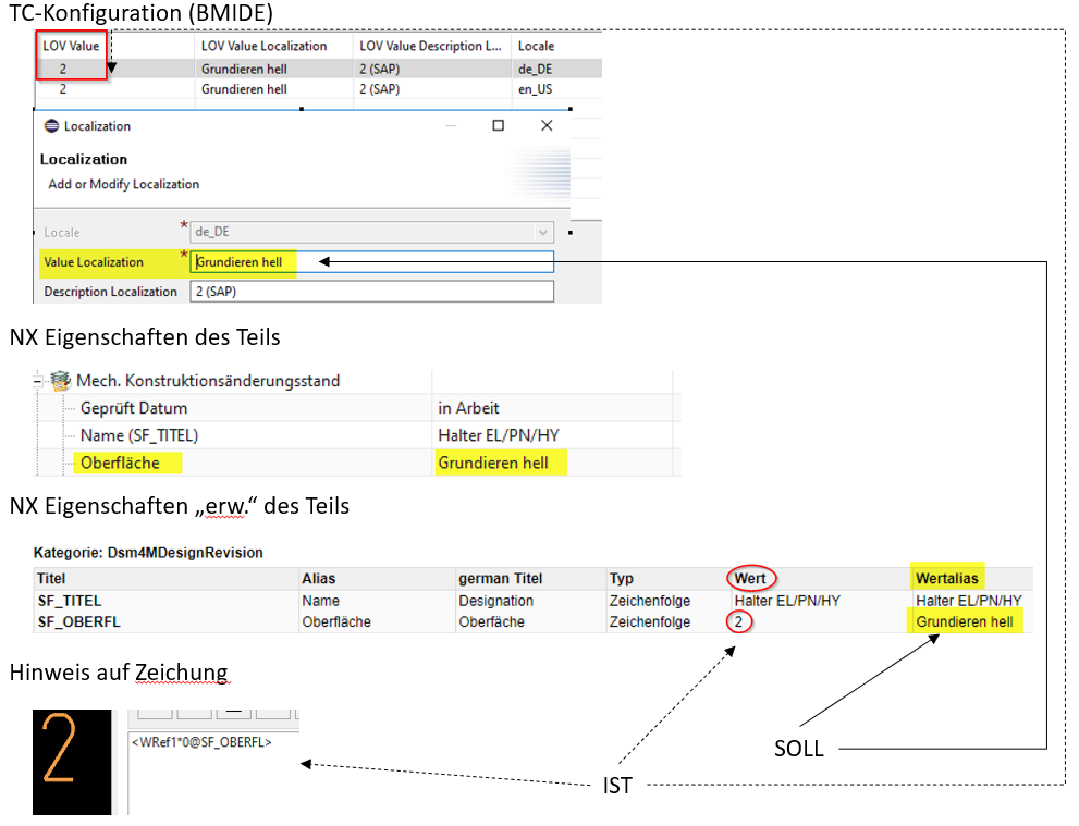

Hallo Zusammen,
ich verzweifle gerade an Attributen in NX.
Wir nutzen bei uns NX 1892 & TC 12.4. Auf der TC Seite wird der Inhalt des benötigten Attributes durch eine LOV definiert (s. Bild: TC-Konfiguration (BMIDE)). Durch das Attributmapping scheint auch alles Richtig übermittelt zu werden (siehe Bild: NX Eigenschaften des Teils)
Wenn ich jedoch den Inhalt des Attributes auf der Zeichnung ausgeben möchte (über Hinweis > Teileattribut einfügen) dann liefert NX leider nicht das gewünschte Ergebnis (siehe Bild: Hinweis auf Zeichung). Hier schein NX leider auf den Wert und nicht den Wertalias zu beziehen.
In den „erweiterten Eigenschaften“ (Eigenschaften > Attribute in Informationsfenster exportieren) sieht man, dass NX sowohl den Wert (hier „2“) als auch den gewünschten Inhalt unter Wertealias aus TC Localization Value (hier „Grundieren hell“) korrekt bekommt. Siehe Bild: „NX Eigenschaften „erw.“ des Teils“
Die Frage ist jetzt: wie bekomme ich auf der Zeichnung den Wertalias (NX) bzw. Value Localization (TC) und nicht den Wert angezeigt?
Danke schon mal für eure Hilfe.
