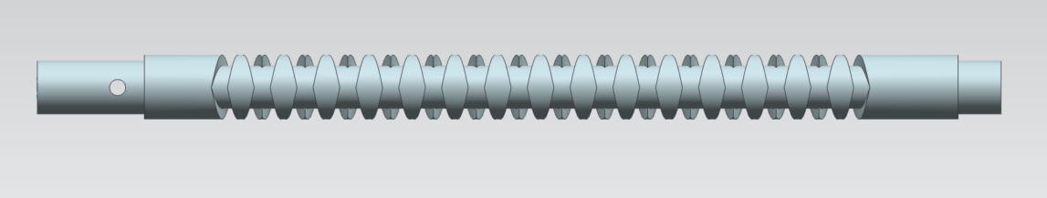

Guten Tag,
Ich habe folgendes Problem und hoffe das mir jemand dabei helfen kann.
Ich habe eine Kreuzgewindespindel konstruiert. Also eine Welle mit zwei Viereckigen Nuten (1 mm tief) entlang zweier Spiralen wobei die eine rechtsläufig und die andere linksläufig ist und so das Kreuzgewinde entsteht (siehe Bild spindelumkehrpunktegesamt.png).

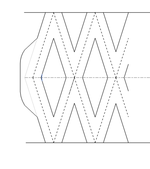

Eine genaue Darstellung wie der Umkehrpunkt stand jetzt aussieht in Bild umkehrpunktspindel.png
Nun möchte ich jetzt an den Umkehrpunkte wo die rechtsläufige Nut in die linksläufige übergeht (jeweils am linken und rechten Gewindeende) eine Spezielle Form zusätzlich subtrahiert haben sodass an diesen Umkehrpunkten eben mehr ausgefräst wird als nur mit diesen Spiralen. Ich hab eine 2D Abwicklung des Gewindes an den Umkehrpunkte wie die neue Form aussehen soll in schwarz und wie sie ohne Modifizierung aussehen würden mit grau in dem Bild umkehrpunkteblank.png dargestellt. Die linke Nutwand soll also entsprechend der Zeichnung erweitert werden.
Mein Problem ist nun, dass ich nicht weiß wie ich diese Form entlang der Rundung des Zylinders subtrahieren kann. Für die normale Nut hab ich ein Viereck mit Nutbreite und Nuttiefe entlang der Spiralen extrudieren und subtrahieren lassen. Mit projizierte Kurve habe ich es schon probiert, so habe ich es nicht hinbekommen da ich die Form nicht geschlossen auf die ursprüngliche Nutkante hab projizieren können.

so etwas kannst du mit Kurve auf/abwickeln angehen.

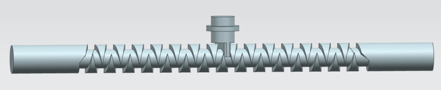

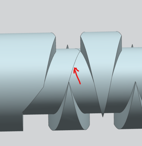

Eine Kurze Frage noch zu diesem Thema. Und zwar hab ich es nun so gemacht, dass ich die spezielle Führung aufgewickelt, verstärkt und dann subtrahiert habe um die neue Nutführung zu erhalten. Das hat auch soweit geklappt, jedoch entsteht dadurch eine leichte Kante (siehe Bild1). Gibt es noch eine Möglichkeit wie ich diese Kante loswerde? Mit ersetzen der Fläche durch eine radiale Bemaßung mit gleichem Durchmesser habe ich schon probiert, da kommt eine Fehlermeldung.
Und noch eine weitere Frage wo ich nicht weiter komme. Ich möchte gerne eine Apparatur (Gleitstein) entlang der Schraubenförmigen Nut führen. Ich weiß nur leider nicht wie ich den Gleitstein passend auf die Nutinnenseite entlang der Helix gesetzt bekomme, geschweige denn ihn entlang der Nut fahren zu lassen. Hat da jemand noch eine Idee?

... geschweige denn ihn entlang der Nut fahren zu lassen.
Wenn du in Richtung Filmsequenz denkst, dann ist NX-Motion eine Lösung. Da gibt es dann die Möglichkeit Kontaktflächen (Gleitstein an Nutwandung) zu definieren.

Das kommt vermutlich von Rechenungenauigkeiten.
In dem angehängten Beispiel habe ich mit dem extrudierten Volumen gearbeitet, da habe ich die innere Fläche mit einer Zylinderfläche ersetzt damit es passt.
Beim Sweep tritt so etwas auch auf, Fläche ersetzen sollte hier ebenfalls helfen.

Wenn ich die Fläche ersetzen will kommt die Fehlermeldung:
Ersatzflächen müssen eine kantenverbundene Kette bilden.
Weiß leider nicht was ich falsch machen..

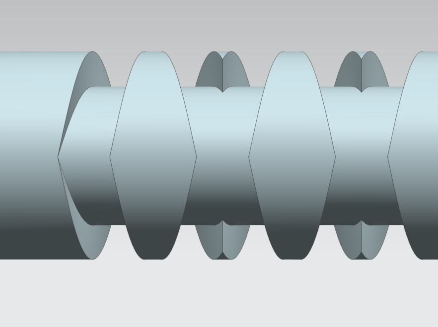

Hier ist die Konstruktion zur Spindel mit Nut. Hier habe ich mit Sweep gearbeitet.
Habe es auch mal wie du mit dem extrudierten Volumen anstatt dem Sweep versucht, da ich das auch die elegantere Lösung finde. Jedoch lassen sich bei die zwei kleinen extra Flächen, welche beim extrudierten Volumen entstehen, nicht löschen geschweige denn der Nutgrund lässt sich mit einer Zylinderfläche ersetzte. Offset Bereiche, welche ich vorher erstelle werden gelöscht sobald ich das extrudierte Volumen subtrahiere. Weiß da leider nicht wo der Fehler liegt.

Das du die kleinen Flächen nciht löschen kannst halte ich für ein Gerücht. Du hast halt einige extrahierte Körper übereinander liegen, dazu noch mit gleicher Farbe. Deswegen bsit du vielleicht zu der Ansicht gekommmen das die NiXe nix macht.
Das es geht siehst du an deinem überarbeiteten Beispiel. Und dann lässt sich der Nutgrund auch durch eine Zylinderfläche ersetzen.
