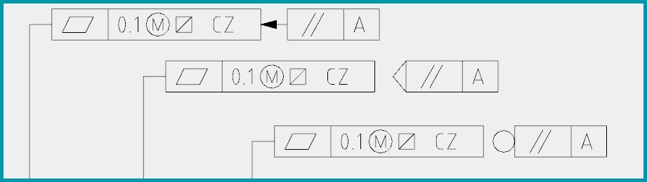

Wie man im Bild sehen kann ist zwischen den eigentlichen Toleranzrahmen und denn Ebenenindekatoren meist ein Spalt nur beim Richtungsindikator nicht. Gibt es da eine Einstellung damit alle Indikatoren ohne Abstand an den Toleranzrahmen anschließen?

Grüß dich,
deine Sorgen möcht ich haben
Schau mal im Anhang, oben mit NX 1953 (Lücke), unten mit NX 2007 (ohne Lücke).
Eine Einstellmöglichkeit hab ich nicht gefunden.
Markus

Na ja so ist wie es ist, ist die Zuordnung nicht immer ganz leicht.
Aber gut, dass es mit dem nächsten Update behoben ist.
Danke für die Hilfe.
