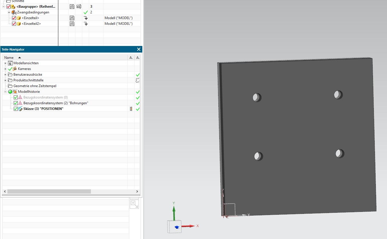

Hallo zusammen!
Ich hätte eine Frage bezüglich einer möglichst Variablen Musterung von Bohrungen:
Ziel ist es (für die Erstellung einer Bauteilvorlage) eine Verschraubung mit Variabler Bohrungsanzahl zu erzeugen. Die Bohrungspunkte haben unterschiedliche x/y Koordinaten und sollen über eine Parametertabelle gesteuert werden.
Da ich nicht für jede einzelne Bohrung ein eigenes Formelement erzeugen möchte würde ich das ganze gerne über eine Art Muster steuern und einzelne Instanzen deaktivieren (wenn nicht benötigt). Da bei Änderung der Parameter --> also auch Änderung der Bohrungsanzahl keine Bezüge verloren gehen sollen, bin ich aktuell etwas Ideenlos wie ich das ganze angehen könnte.
Meine bisherigen Ansätze:
Ein klassische Skizze mit den Bohrungspositionen (Punkten) stellt mich vor die Herrausvorderung das einzelne Punkte nicht automatisch abgewählt werden können.
Wenn ich einzelne Formelemente für jeden Bohrungspunkt erzeuge, können diese zwar via Ausdruck unterdrückt werden, jedoch wird das ganze meiner Meinung nach sehr unübersichtlich bzw. kann nachfolgend nicht "einfach" das gesamte Bohrungsmuster gewählt werden.
Mittels Muster habe ich es leider auch bisher noch nicht geschafft einzelne Musterpunkte über Ausdrücke zu aktivieren bzw. zu deaktivieren.
Ich hoffe ich habe mich soweit verständlich ausgedrückt und das mir hier jemand helfen kann wie man so etwas am besten realisiert.

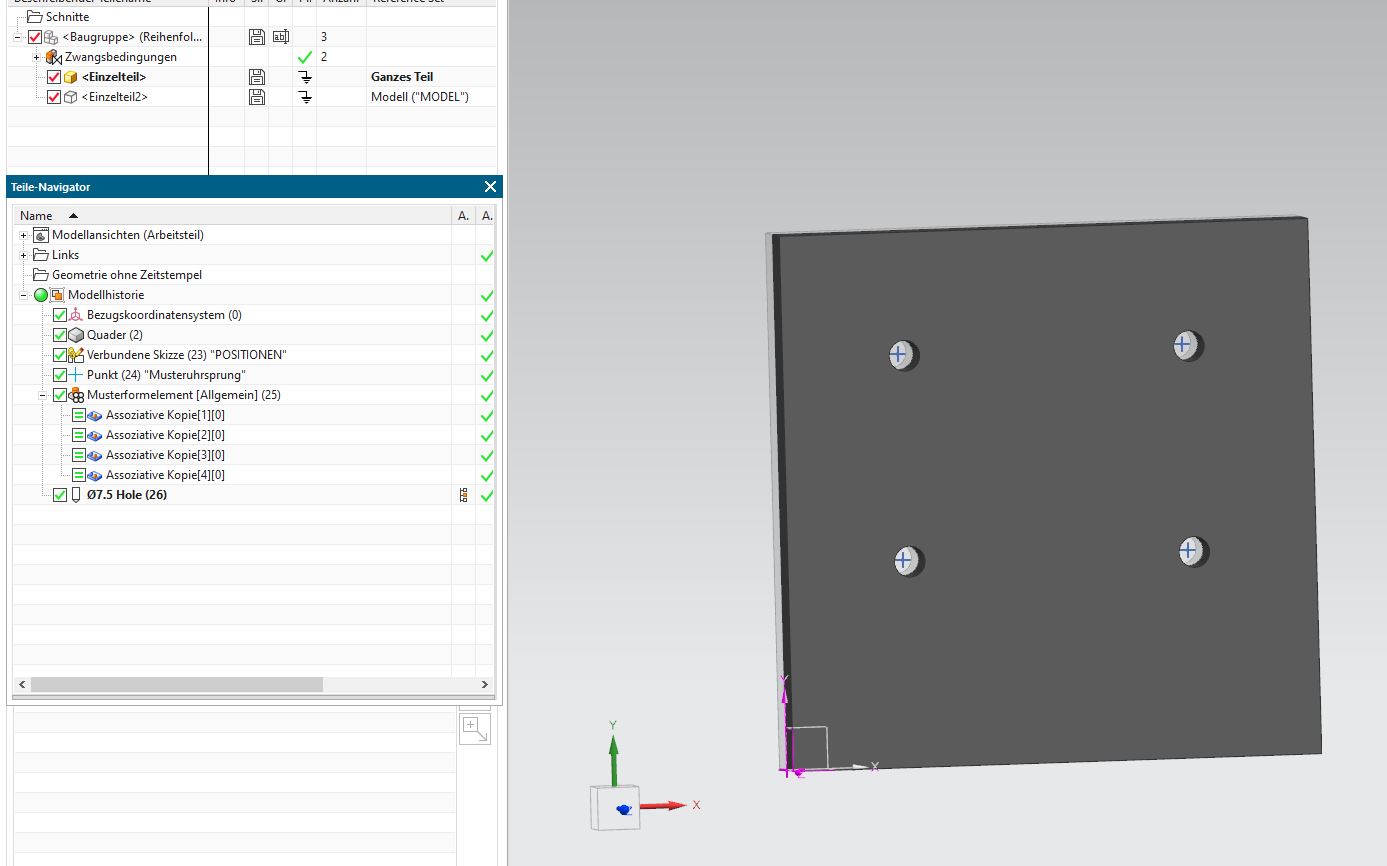

Hallo Martin,
Danke für deine Antwort! Ich habe jetzt nochmal etwas getestet und habe mein Problem folgendermaßen gelößt:
In meinem Fall gibt es für die Positionen ein Steuerteil (in den Beispielscreenshots die Baugruppe) in welchem die Positionen für mehrere Platten definiert werden.
Im Anschluss habe ich für jedes Einzelteil ein Punktemuster mit der verlinkten Skizze als Referenz erstellt, wobei ich die einzelnen Instanzen aktiv und inaktiv schalte.
Das grundliegende Problem habe ich damit leider noch nicht gelöst, da nach wie vor in jedem Einzelteil seperat die Instanzen unterdrückt gehören. Jedoch spare ich mir das einzelne verlinken der einzelnen Positionen.
Falls also jemand noch weitere Tipps hätte wie man sowas noch besser lösen kann freue ich mich natürlich über jede Idee.
Ansonsten wüchsche ich einen schönen Start in die neue Woche!
Mfg Adrian

Kannst Du nicht mit der Bohrungsreihe in der Baugruppe gleich durch die beiden Komponenten bohren? Spricht was dagegen?
