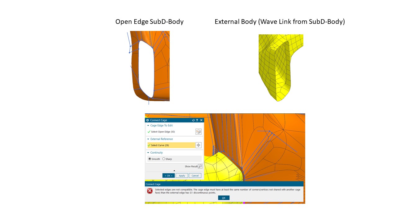

Hello NX-Experts,
I do have a question regarding the “Connect Cage” command:
I would like to connect a SubD-Body with external geometry (Wave link from another SubD-Body), see attached screenshot. When applying the “Connect Cage” command, I get an error message, see attachment.
I do not understand, what NX wants me to do…does anybody have an idea?
Thanks a lot,
Thomas

Hello Tom S.,
the cages must have the same number of nodepoints. Each nod must have a corresponding node in the second geometry.
Greatings from Bavaria

Hallo Walter,
vielen Dank für deine Antwort.
Ich war gestern so verplant, dass ich in Englisch geschrieben habe, sorry dafür.
Ich habe gestern bereits versucht den Cagebody so anzupassen, das die im Befehlfenster aufgeführte Elementzahl für "Cage Edge" und "External Reference"  gleich ist. Das hat allerdings auch nicht funktioniert.
Ich nehme an, dass Problem ist, dass der externe Körper ein abgeleiteter Subdivisionkörper ist. Wenn ich eine ähnliche Outline konventionell über eine Skizze erstelle, funktioniert der "Connect Cage" Befehl. Obwohl hier die Elementanzahl auch unterschiedlich ist.
Ich vermute ich muss einen Solid Body als Schnittstelle zwischen den beiden zu verbindenden SubD-Körpern einbauen. Sehr umständlich.
Oder wüsstest du noch eine andere Möglichkeit?
