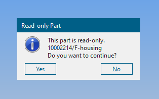

wenn ein User in einer Baugruppe zwischen schreibgeschützten Teilen wechselt, kommt bei jedem Wechsel diese Read-only Part Meldung.
Jetzt kam die Frage ob man dieses Verhalten abstellen kann.
In den Customer Defaults hab ich nichts gefunden.
Weiß jemand ob das möglich ist?
Vielen Dank!

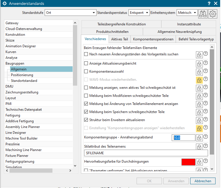

siehe Anhang, aber alles verschwindet auch nicht, kommt mir vor ....

Thomas danke!
Ich habs nicht gesehen, warum auch immer...
