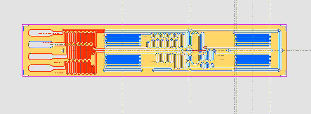

Hallo Zusammen,
ich suche eine Möglichkeit, die Linien die ich in meinem Modell habe alle miteinander zu verbinden.
Ziel ist alle Linien miteinander zu verbinden so das eine geschlossene (Polylinie) entsteht.
Im Anhang habe ich eine Datei zur Ansicht. Die Rot markierten Linien sollten alle mit den Blauen Linien verbunden werden, so das immer eine Geschlossene Kontur entsteht.
Würde mich sehr freuen wenn mir jemand weiter helfen kann, kann auch gerne weitere Dateien zur Verfügung stellen.
Im Autocad geht das relativ einfach, aber mein Ziel ist diese Konstruktion im NX zu erstellen.
Oge

Wenn ich dich richtig verstehe könntest du den Befehl "zusammengesetzte Kurve" verwenden.
Allerdings ist das keine Polylinie wie in ACAD, sondern ein Feature mit Parametern. Abhängig von den Parametern kannst du eine zusammmenhängede Kurve erzeugen - das Ergebnis wär ein Spline.
Oder aber du verbindest die Kurven nicht, dann hast du quasi einen verbundenen Kurvenzug.
Grüße Meinolf

Servus Meinholf,
danke für diesen Tipp, aber das funktioniert leider nicht. Das Problem ist das alles miteinander verbunden sein sollte, da der innere Bereich ausgeäzt wird.
Und wenn die Kontur nicht zu ist funktioniert es leider nicht.
Oguz

Und warum lassen sich nicht alle Kurven miteinander verbinden?

hat jetzt geklappt, nur kann ich jetzt die Zusammengesetzten Kurven nicht Extrudieren

welche Fehlermeldung kommt denn?

Ja, dann lad' doch mal den Sketch hoch. Ich würde auf Lücken, Überlappungen und/oder doppelte Elemente tippen.
Original erstellt von Oge74:
Im Autocad geht das relativ einfach ...
Das ist durchaus vorstellbar, daß andere Programme da etwas toleranter sind. Dafür gibt's in NX die sog. Chaining-Tolerance (Abstand von einem Ende zum nächsten), die meist recht knapp voreingestellt ist. Eine Änderung könnte helfen, aber bei Doppeln und/oder Abzweigungen wird's schwierig.
