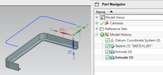

Ich lasse eine Bereichsbegrenzungskurve entlang einer Führung (beide tangentiale Regelgeometrie) extrudieren.
Das Ergebnis sieht sauber aus, ergibt jedoch B-Flächen anstatt Radien!
Wei8 jemand woher das kommt, bzw. wie ich bei der Regelgeometrie bleibe?

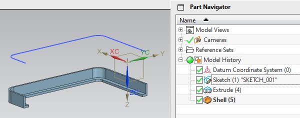

nunja, der Swept ist halt nun mal ein Freiform-Feature, da ergeben sich B-Flächen. Aber mal ganz ehrlich: Für die Geometrie brauchste doch keinen Swept, das geht auch mit zwei Extrudern oder einem Extrude und einer Shell (siehe angehängte Screenshots).
Netter Nebeneffekt: Das Modell verhält sich bei Updates auch deutlich performanter als mit Swept-Features (ist zugegebenermaßen bei diesem einfachen Modell nicht spür- oder messbar). Und du brauchst dazu nicht mal zahlenmäßig mehr Features.
Markus

Hallo Markus,
danke für deine Antwort.
Ich hatte die Geometrie für das Beispiel stark vereinfacht.
Trotzdem konnte ich mir mit verschiedenen Extrudes helfen.
Danke für den Tipp.
Ich verstehe trotzdem nicht, wieso der Swept aus Regelgeometrie B-Flächen macht... auch wenn es ein Freiform-Feature ist....
