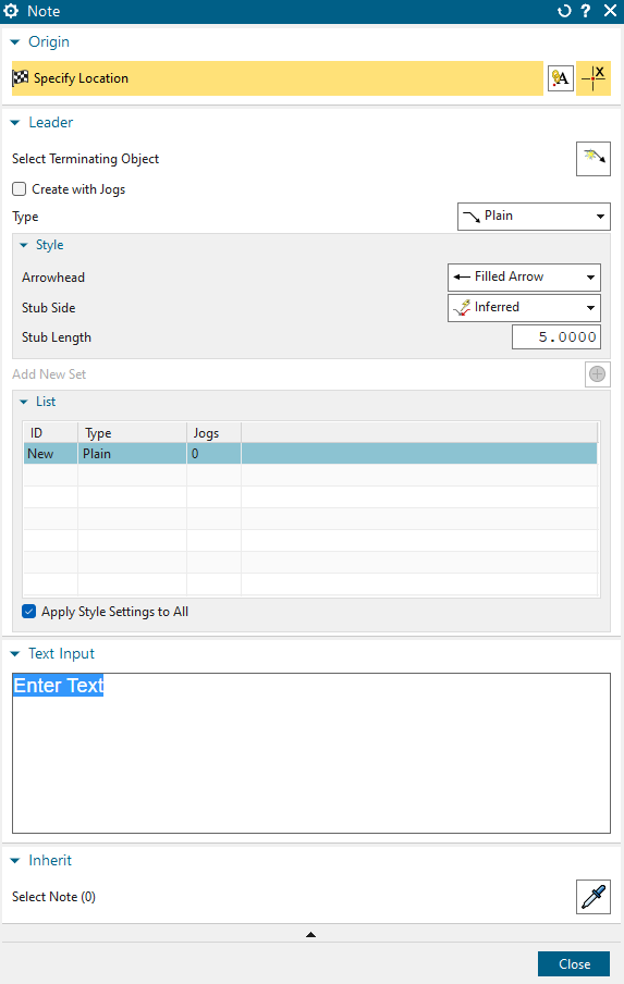

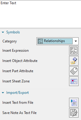

ich bin gerade am Update auf NX1980. Der Texteditor wurde ausgemistet. Leider fehlt mir ein Teil der Funktionen. Wir verlinken direkt im Text Expressions und Attribute. Dies war bisher unter den Relationships zu finden (siehe Screenshot im Anhang). Wo ist das im neuen NX versteckt? Muss ich nun den Umweg über den WRef Textbefehl gehen?
Danke und Gruß
Robse

Ähm... direkt auf deinen Screenshot siehst du doch gleich unter "Relationships" den Knopf "Insert Expression". Oder meinst du was anderes?
Nachtrag: Also nur, dass wir uns nicht falsch verstehen: Ich wollte damit sagen, dass mein Dialogfenster vom Texteditor noch genau so aussieht wie bei dir am Screenshot. Zeig mal einen Screenshot aus der NX 1980 bitte.
Links oben das Zahnrad - More hast du wahrscheinlich schon ausprobiert, oder?

Hallo Markus,
das ist der Screenshot der alten Version. Neu sieht das traurigerweise so aus, wie im Anhang...
edit: Ja das Zahnrad hab ich auf More gestellt, erste Aktion wenn was fehlt

Hallo Robse,
Ab der NX1980 wurde der Hinweis überarbeitet und hat jetzt eine eigene Registerkarte dort findest du dann auch die Möglichkeit zum einfügen von Attributen/Ausdrücken.
Meinst du das?
Gruß Steven

Hallo Markus,
ist wie verhext. Teste hier Version 2000 Build 3120. Neuinstallation gerade bringt keine Verbesserung.
Bei dir ist das Verhalten nicht so, wie im Video im Anhang gezeigt?

Steven hat mich auf den richtigen Weg geführt, meine Güte. Beim Tab General muss ein Haken sein, dann tauchen die Befehle als eigene Registerkarte auf (Lösung siehe Video). Ganz ganz wichtige Neuerung von Siemens...
Danke vielmals für die Hilfe

Hallo Robse,
ja der Hinweis hat sich doch ganz schön verändert, die Eingabe find ich dort jetzt einfacher.
Den Haken musste ich bei mir nicht setzen, hast du eine alte NX Rolle im Einsatz?
Das kann zu Fehlern führen, das bestimmte Funktionen nicht angezeigt oder nutzbar sind!

erstellt am: 01. Feb. 2022 17:38    Editieren oder löschen Sie diesen Beitrag!  <-- editieren / zitieren -->   Antwort mit Zitat in Fett Antwort mit kursivem Zitat    Unities abgeben: 1 Unity (wenig hilfreich, aber dennoch)2 Unities3 Unities4 Unities5 Unities6 Unities7 Unities8 Unities9 Unities10 Unities Nur für Robse-Ponte 10 Unities + Antwort hilfreich
Lustig - das hab ich jetzt so nicht, bei mir ist noch alles, wie aus vorherigen NX-Versionen gewohnt.
Ich glaub's einfach nicht... Es liegt wohl an den verwendeten Seedparts: Nehme ich die OOTB Seedparts, dann ist das Verhalten so wie bei euch mit dem "General" Tab. Nehme ich dagegen meine eigenen Seedparts, dann hab ich das Menü so, wie ich es aus alten NX-Versionen gewohnt bin - also alle Einstellungen sind direkt im Dialog verfügbar und es existiert kein "General"-Tab (den kann ich auch nicht zuschalten).
Ich glaub's einfach nicht #2: Es liegt am verwendeten Standardfont (#Menu #Preferences #Drafting Preferences #Common #Lettering): Steht der auf einem TrueType Font, dann gibt's den General Tab, steht er dagegen auf einem NX-Font, gibt's das gewohnte Menü. Ich fall langsam echt vom Glauben ab
