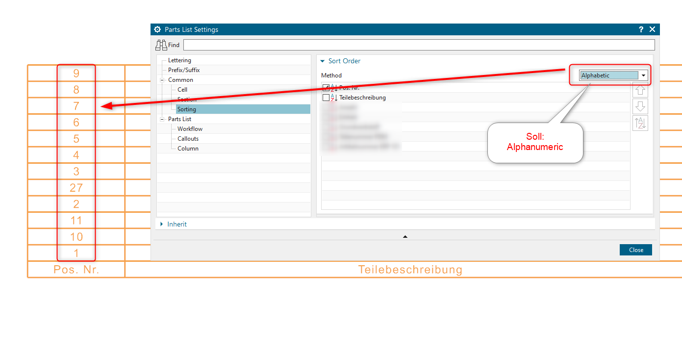

wir sind vor kurzem von der NX12 auf die NX1953(1973) umgestiegen.
Seit der Umstellung wird die Stückliste anders sortiert als in NX12. Das sagen die User.
Im Bild sieht man, dass die Sort Order auf Alphabetic steht und das hat zur Folge, dass die Pos. Nr. anders sortiert werden.
Sein soll das auf Alphanumeric, dann passt die Reihenfolge der Pos. Nr.
Jetzt habe ich geschaut ob man das irgendwie umstellen kann (CustomerDefaults), aber dazu gibts laut GTAC nix.
Das einzige was ginge, ist eine Stückliste als neues Template zu speichern.
Im Stücklisten Template wäre es schön das einstellen zu können, aber da gibts diesen Punkt Sorting nicht.
Weiß da jemand vielleicht mehr dazu?
Ich finde es sollte möglich sein die Sort Order zu ändern ohne alle Part List Templates neu zu erstellen.
Vielen Dank!

Hallo Thomas,
ja, ist etwas doof. Aber kein Beinbruch: Bau doch einfach mal temporär eine Komponente in dein Stücklistentemplate ein (nicht speichern). Dann die Sortierung bearbeiten, Komponente rauswerfen und speichern.
Müsste klappen, hab's aber zugegebenermaßen grad nur native probiert.
Markus

Save As Template unter einer bestehenden Nummer kann nicht klappen. Maximal noch mit einer neuen Revision, aber das hab ich jetzt nicht probiert. Ich meinte eigentlich folgendes:
- Bestehendes Stücklistentemplate öffnen
- Keine Komponente hinzufügen (add Component) - noch NICHT speichern
- Sortierung ändern (Sort ist jetzt verfügbar)
- Komponente rauswerfen
- Jetzt speichern
Dann kannst du dein bestehendes Template ändern ohne merklichen Mehraufwand.

Markus, bei mir klappt das nicht.
Ich würde meinen so lange das Parts List Template mit der temporären Komponente nicht gespeichert ist, gibts dieses Sorting nicht.
Grüße,
Thomas

man muss im Parts List Template temporär eine zweite Row einfügen.
Sobald mehr als eine Row vorhanden ist, bietet NX die Sort Order an.

Das hab ich mir schon vor langer zeit verkniffen, weil mir diese Aktion mal die ganze Formatierung der Stückliste zerhauen hat. Ich hoffe, bei dir stimmt noch alles nach der Aktion? Ist ja auch schon einige Zeit her, aber ich hab mich seitdem nicht mehr getraut, das so zu machen.
Original erstellt von tom-nx:
Hast Du den Ansatz von dir probieren können?
Ja, hab ich grad ausprobiert. Klappt auch in Teamcenter.
Beim Ausprobieren ist mir aber aufgefallen, dass ich nicht ganz präzise war. Ich sagte, du solltest eine Komponente einbauen. Das klappt natürlich nicht, weil die Stückliste wegen Master Model so eingestellt ist, dass es das "Sub-Child Part" als Top-Level BG nimmt (die Einstellung hieß früher Master Model ja / nein). Und im Sub-Child Part ist natürlich nix Stücklisten-relevantes drin, wenns nur eine Komponente ist, deshalb erscheint dann auch kein Eintrag in deiner Stückliste. Man müsste also eine kleine Unterbaugruppe einbauen und keine Einzel-Komponente.

Hallo Markus,
danke!
Das mit der zusätzlichen Row hat geklappt.
Also werde ich mich mit dem anderen Ansatz nicht mehr beschäftigen
