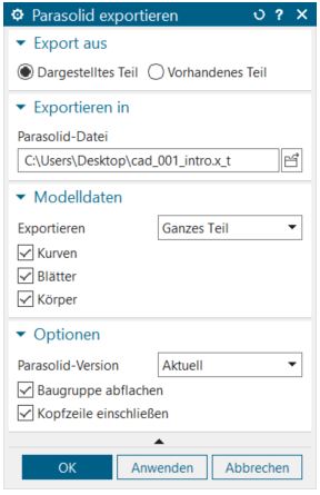

Export Parasolid hat in NX2007 viel mehr Möglichkeiten zu konfigurieren.

ja das Eingabe Fenster hat sich doch ganz schön verändert, außer die Doku diese bezieht sich noch auf das alte Fenster.
Diese Änderung ist so wie es Walter schon sagt nicht in der Update Unterlage enthalten, ist leider so.
Zu den Änderungen im Fenster kann ich nur das sagen was man gleich erkennt:
- Welche Datei solle exportiert werden muss nicht mehr geöffnet sein
- wohin soll die Datei abgespeichert werden abfrage kommt in der 1980 in einem folgenden Fenster
- Welche Modelldaten sollen exportiert werden
- Parasolid Version
- Umgang mit Baugruppen
Mehr ist auch nicht zusehen und wie schon erwähnt eine Hilfe ist bei Siemens dafür noch nicht zu finden.
