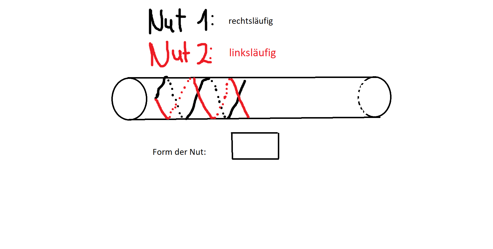

erstellt am: 06. Dez. 2021 14:25    Editieren oder löschen Sie diesen Beitrag!  <-- editieren / zitieren -->   Antwort mit Zitat in Fett Antwort mit kursivem Zitat    Unities abgeben: 1 Unity (wenig hilfreich, aber dennoch)2 Unities3 Unities4 Unities5 Unities6 Unities7 Unities8 Unities9 Unities10 Unities
Danke für die schnelle Antwort!

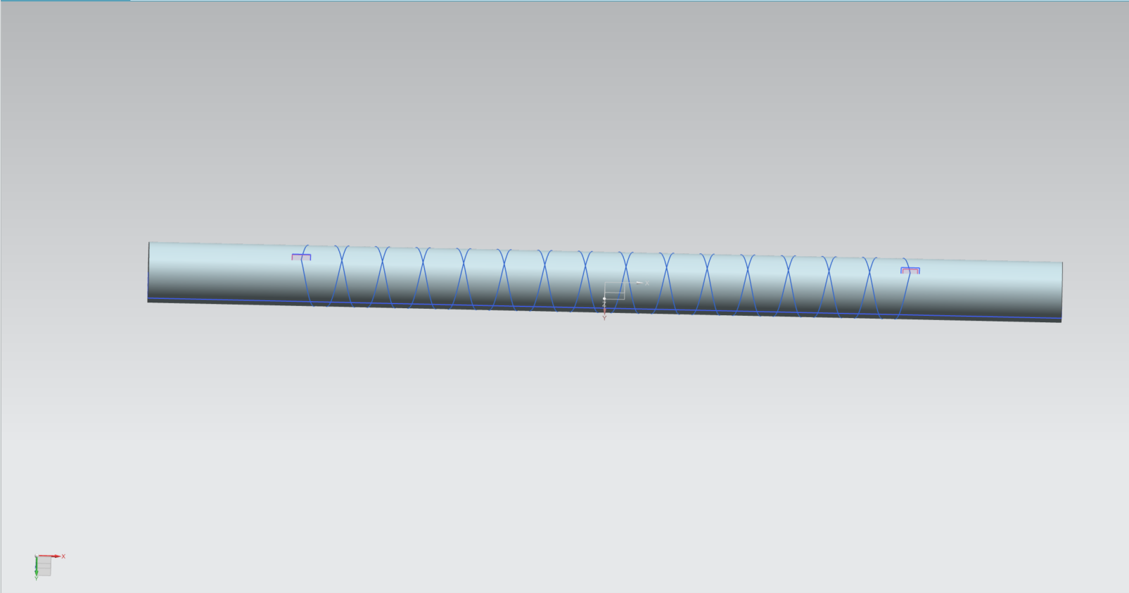

Ich hab es mal grob skizziert. Ich hoffe es ist verständlich was ich meine.
Also ich hab quasi zwei spiralen mit gleicher Länge u. Steigung erzeugt. Nur ist die eine linksläufig und die andere rechtsläufig.
Entlang der beiden Spiralen möchte ich nun eine viereckige Nut eingefräst haben.
Bei nur einer Nut funktioniert es wunderbar, aber beide funktionieren nicht.
Vielen Dank und viele Grüße

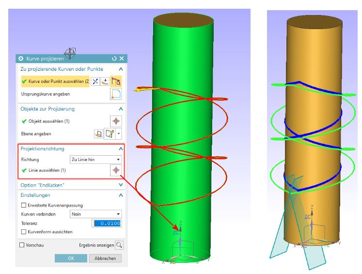

erstellt am: 06. Dez. 2021 17:46    Editieren oder löschen Sie diesen Beitrag!  <-- editieren / zitieren -->   Antwort mit Zitat in Fett Antwort mit kursivem Zitat    Unities abgeben: 1 Unity (wenig hilfreich, aber dennoch)2 Unities3 Unities4 Unities5 Unities6 Unities7 Unities8 Unities9 Unities10 Unities Nur für rodgers698 10 Unities + Antwort hilfreich
Extrudiertes_Volumen_Swept_Volume_HBB-Buchauszug_NX11_5S.pdf
Hallo rodgers698,
du musst die Spiralen "Zu Linie hin" projizeren. Als "Linie" habe ich die Z-Achse genommen. Am Anfang der Projektions-Spiralen wird dann jeweils eine Ebene erstellt "Bezugsebene > Auf Kurve". Hierdrauf wird dann der Nutquerschnitt skizziert (nicht eingezeichnet).
Die Funktion "Extrudiertes Volumen" funktioniert ganz anders (siehe Anlage). Man braucht dazu allerdings die richtige NX-Lizenz.

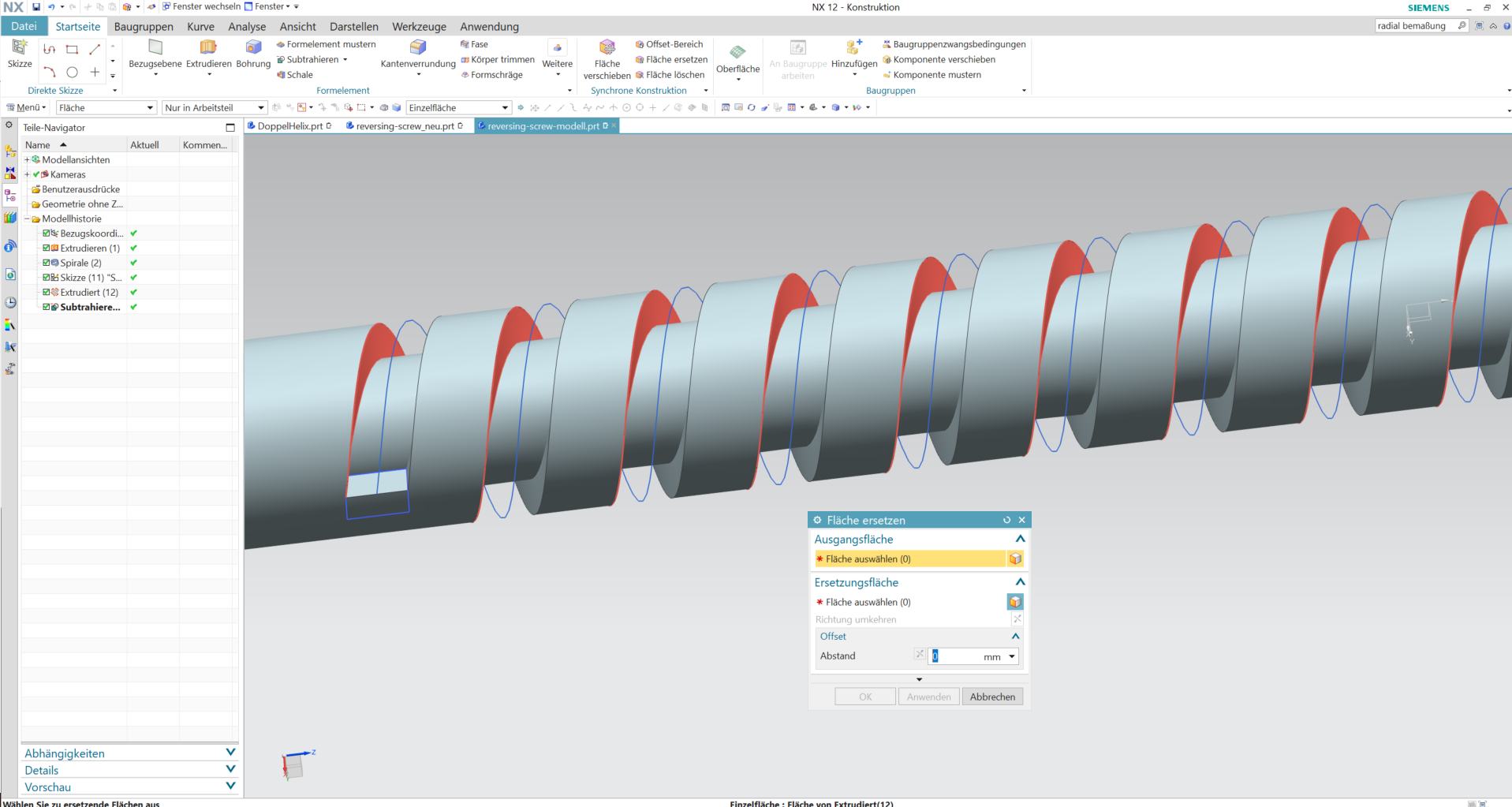

hier es handelt sich um ein altbekanntes Problem: Bool'sche Op's oder andere Verschneidungen mit aufeinander liegenden Flächen - in diesem Fall am Innendurchmesser.
Macht man den bei einer der Spiralen etwas größer oder kleiner, klappt's auch mir dem Subtrahieren. Anschliessend noch den gewollten Innendurchmesser erzeugen und fertig ist die Laube.
Gruß, Michael

jetzt widerspreche ich dir ausnahmsweise mal, Michael: mit einer zylindrischen Innenfläche geht es. Allerdings ist durch das Extrudieren entlang der Helix die Innenfläche eine B-Surface...
Grüße Meinolf

Ja, sobald man einen Zylinder oder eine andere einfache Fläche hat, klappte es. Aber sobald eine Freiformfläche dabei ist, scheitert es oft an deren Toleranzen.

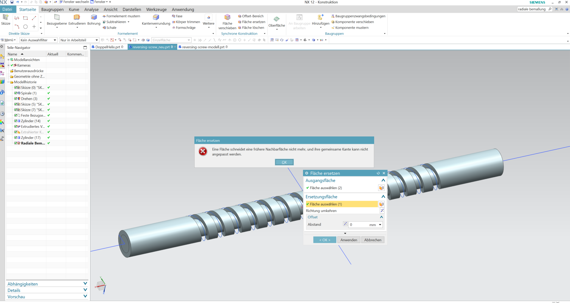

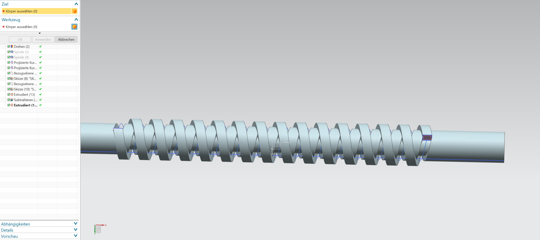

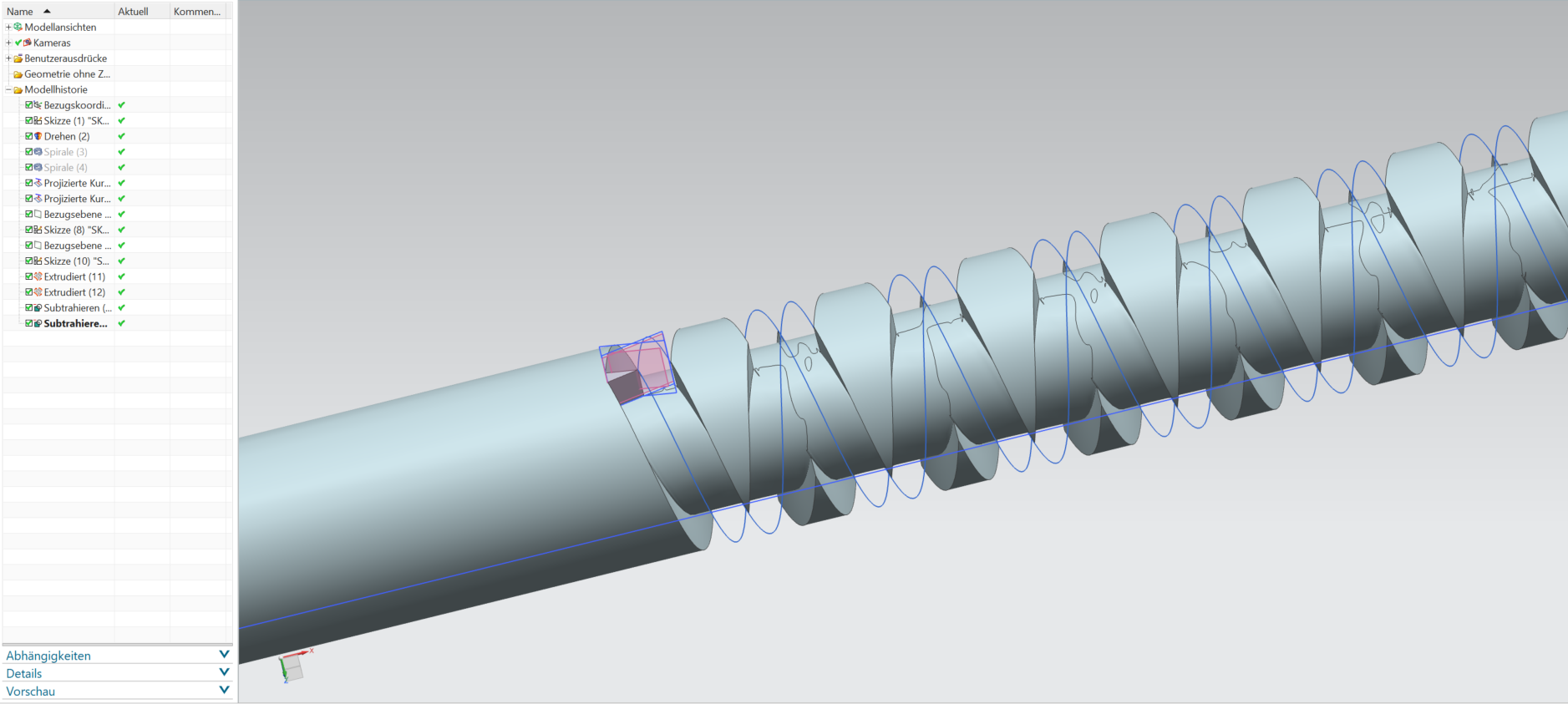

erstellt am: 08. Dez. 2021 10:44    Editieren oder löschen Sie diesen Beitrag!  <-- editieren / zitieren -->   Antwort mit Zitat in Fett Antwort mit kursivem Zitat    Unities abgeben: 1 Unity (wenig hilfreich, aber dennoch)2 Unities3 Unities4 Unities5 Unities6 Unities7 Unities8 Unities9 Unities10 Unities
erst einmal vielen Dank für die vielen Antworten und Anregungen.
Tschuldigung für die späte Antwort, bin erst heute früh dazu gekommen alles auszuprobieren.
Leider nach wie vor ohne Erfolg.

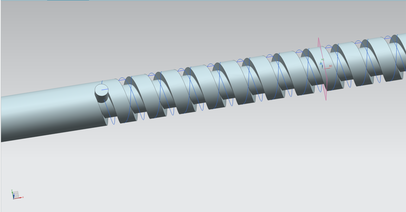

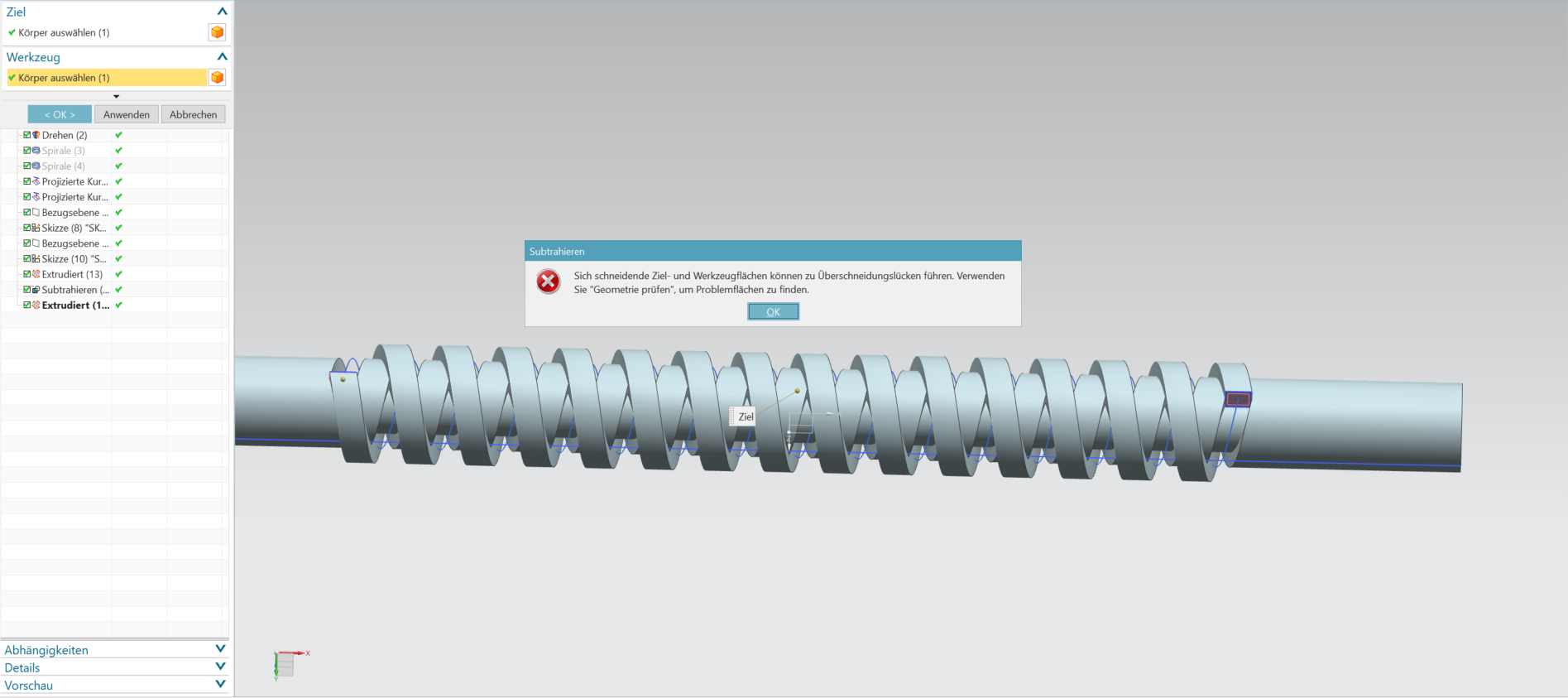

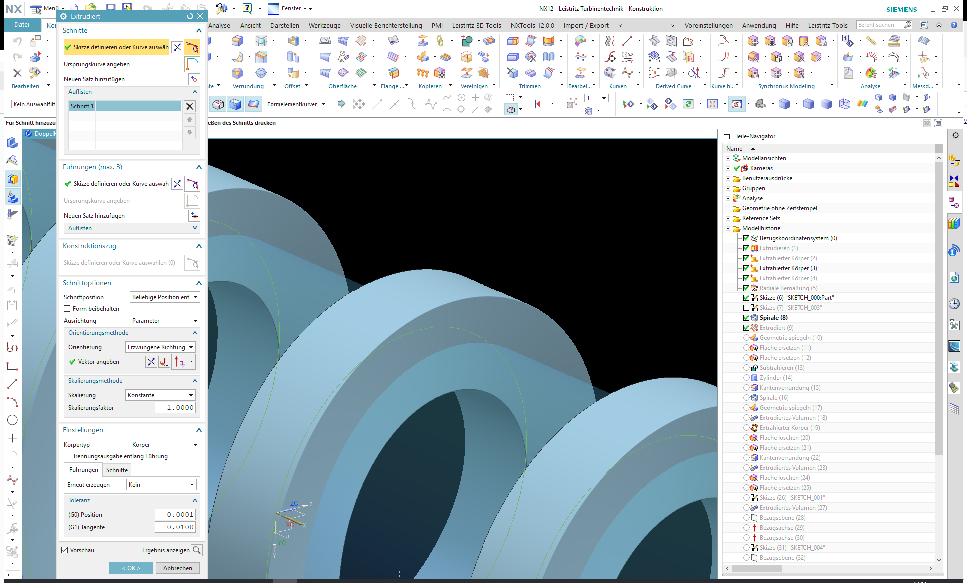

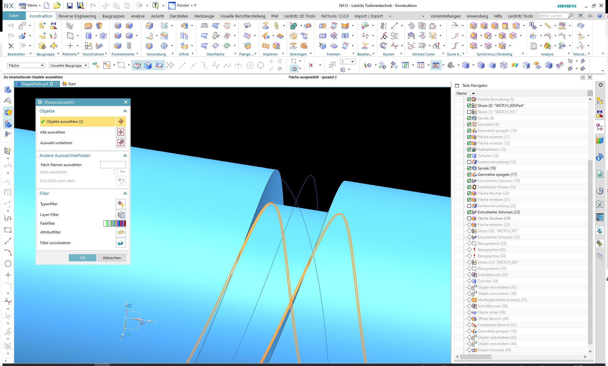

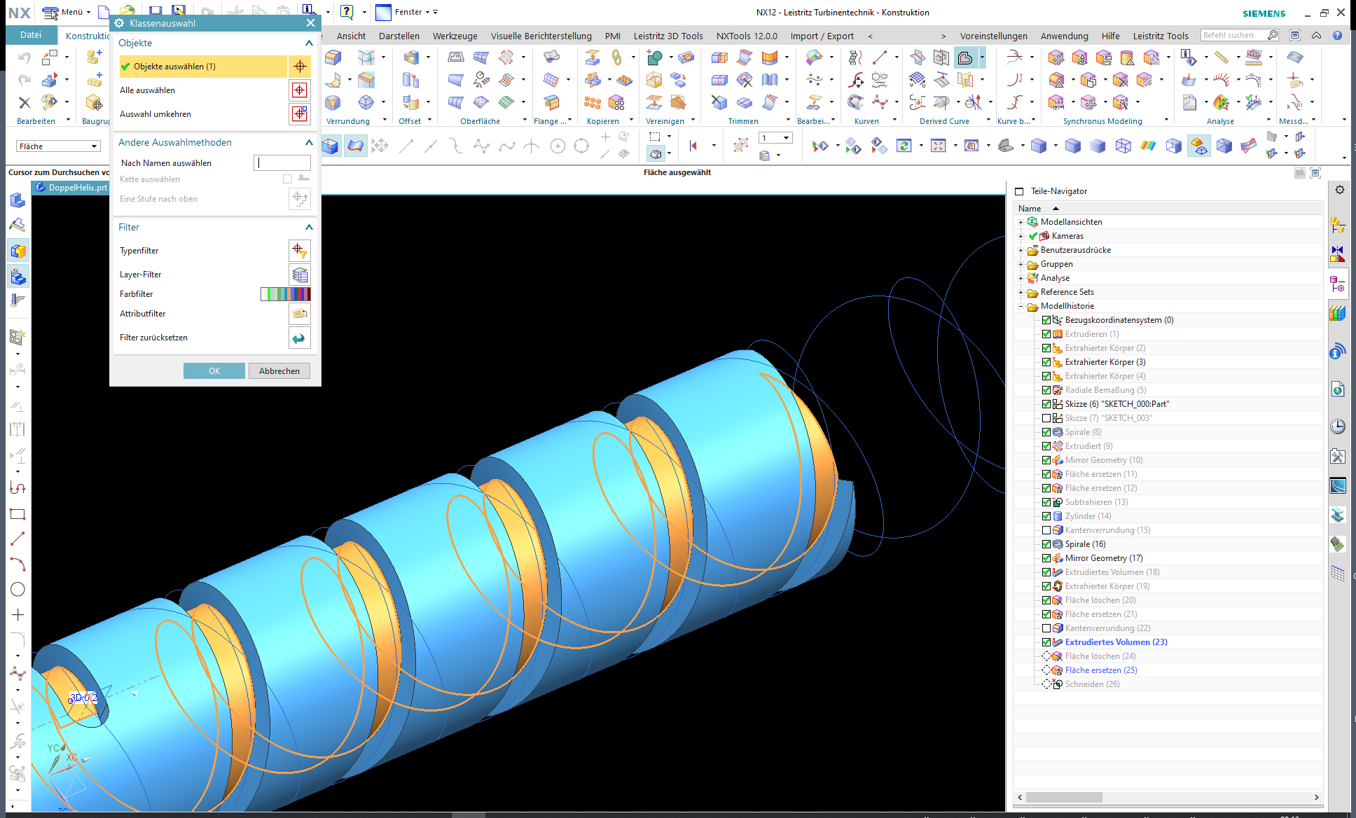

Ich hab nun einige Screenshots erstellt mit denen vielleicht das Problem noch einmal deutlicher wird..
Ich hab probiert die Nuten entlang der projizierten Linien zu extrudieren und subtrahieren.
Ich habe die Funktion extrudiertes Volumen versucht (siehe Screenshot). Dort habe ich einen Fräskopf mit entsprechender Nutbreite und Tiefe erstellt und das dann extrudiert. Hat für eine der beiden Spiralen auch super funktioniert aber für die andere ging es dann wieder nicht mehr. Da kam die Fehlermeldung, dass das Volumen nicht erstellt werden kann.
@Michael was meintest du mit Innendurchmesser anpassen? Ich hab ebenfalls probiert dass ich die eine Spirale größer gemacht habe und dafür entsprechend die Skizze der Nut angepasst und es kam dasselbe Problem. Oder sollte die Nut gleich bleiben sodass ein kleiner Versatz entsteht und danach die zu großen Durchmesser anpassen?
Ich hab aber glaube ich auch nicht ganz verstanden was du meintest mit Innendurchmesser anschließend anpassen bzw. wie das geht.
Ich hoffe mit den Screenshots wird alles ein bisschen deutlicher.
Ich danke euch allen schonmal im Voraus für die Mühe
Mfg rodgers698

erstellt am: 08. Dez. 2021 11:18    Editieren oder löschen Sie diesen Beitrag!  <-- editieren / zitieren -->   Antwort mit Zitat in Fett Antwort mit kursivem Zitat    Unities abgeben: 1 Unity (wenig hilfreich, aber dennoch)2 Unities3 Unities4 Unities5 Unities6 Unities7 Unities8 Unities9 Unities10 Unities
Einen letzten Versuch hab ich noch gemacht indem ich die Skizze der Nut in einer senkrechten Ebene zum Spiralweg extrudiert habe.
Es kam wieder dieselbe Fehlermeldung aber es ließ sich extrudieren. Das hat ab und zu in anderen Varianten vorher zum Teil mit langen Ladezeiten auch funktioniert aber dann sah die Oberfläche ebenso aus wie auf dem Screenshot hier.
Das sieht also auch nicht so aus als wäre es die Lösung

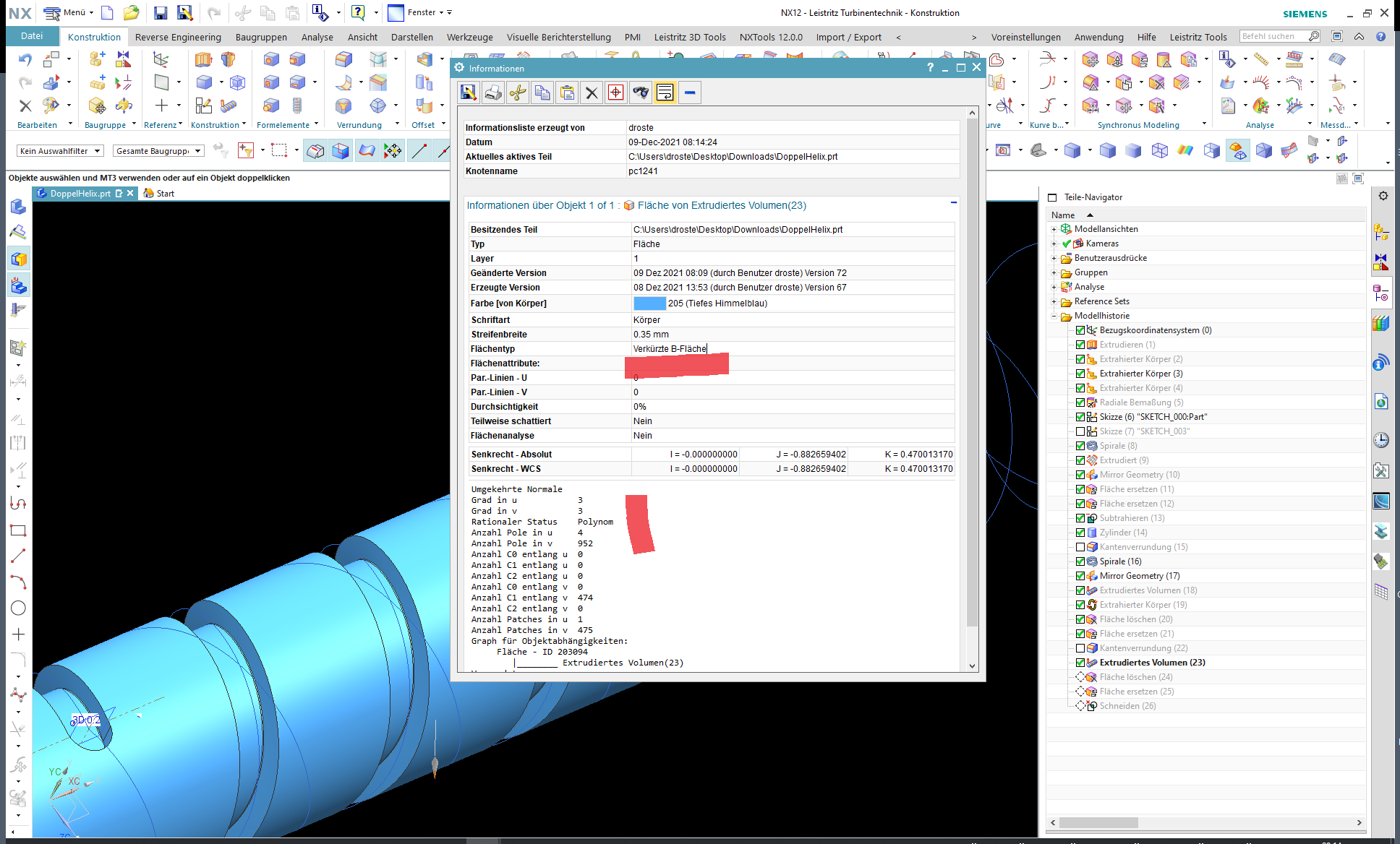

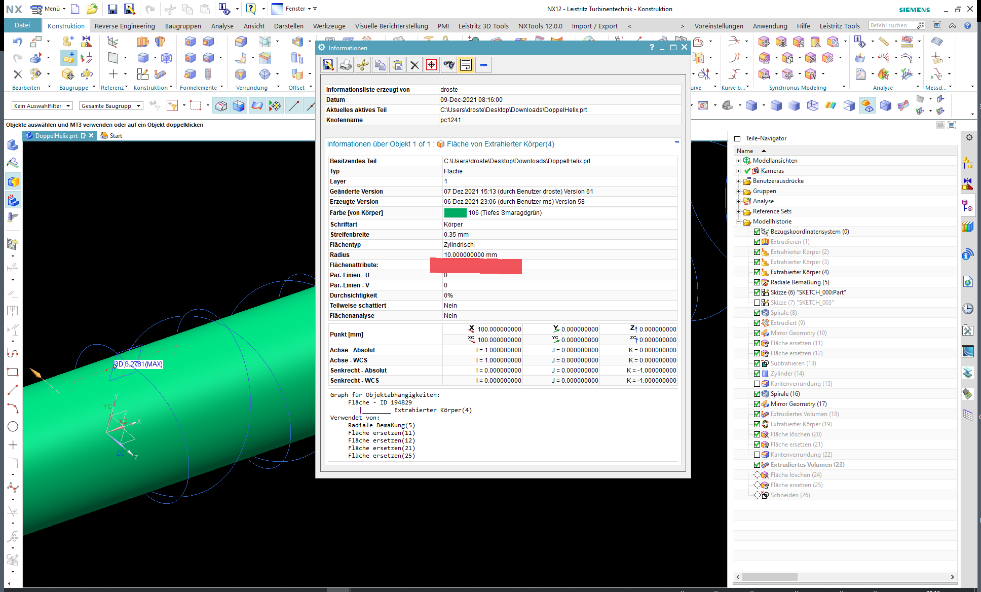

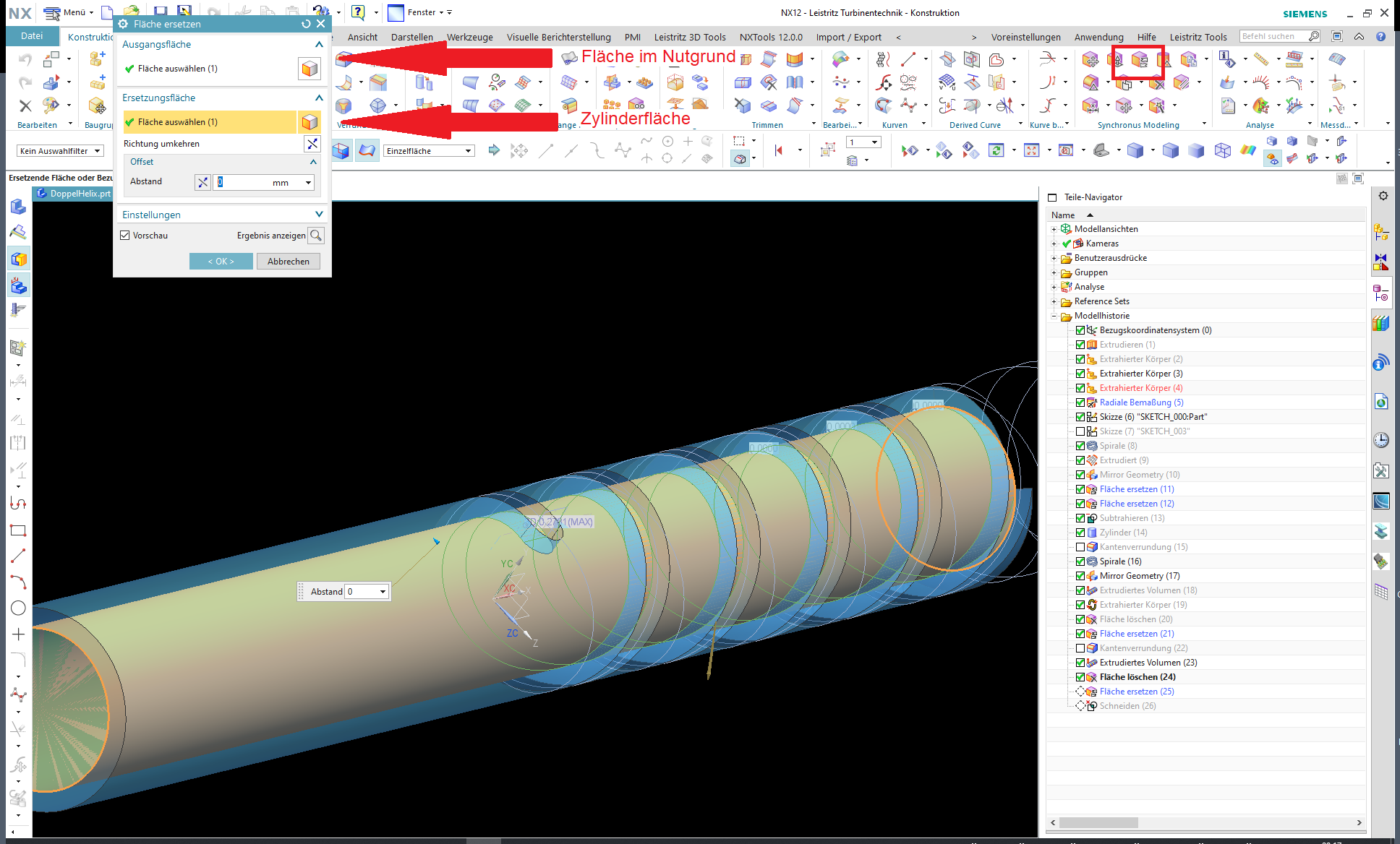

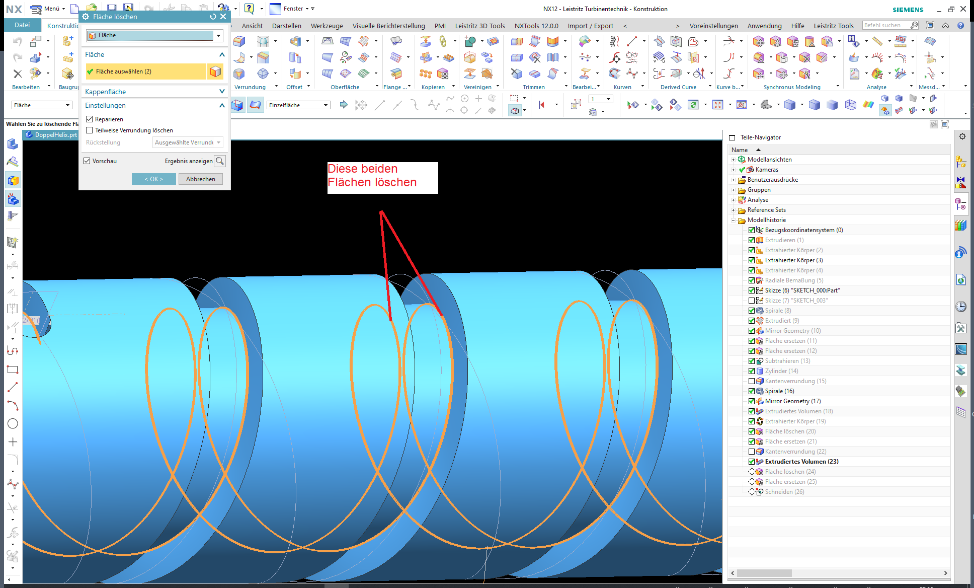

Eigentlich ist schon alles gesagt.
Das Problem ist das die innere Fläche keine Zylinderfläche ist (auch wenn sie so aussieht) sondern eine B-Surface.
Und bei der zweiten Operation gibt es dann beim Berechnen der neuen Fläche, die durch die boolsche Operation entstehen würde, Probleme - da hauen dir die Modellierungstoleranzen rein.
Wenn du die beim Sweep entstehenden Flächen durch Zylinderflächen ersetzt geht es, sowohl mit dem Sweep als auch mit dem extrudierten Volumen.
Grüße Meinolf

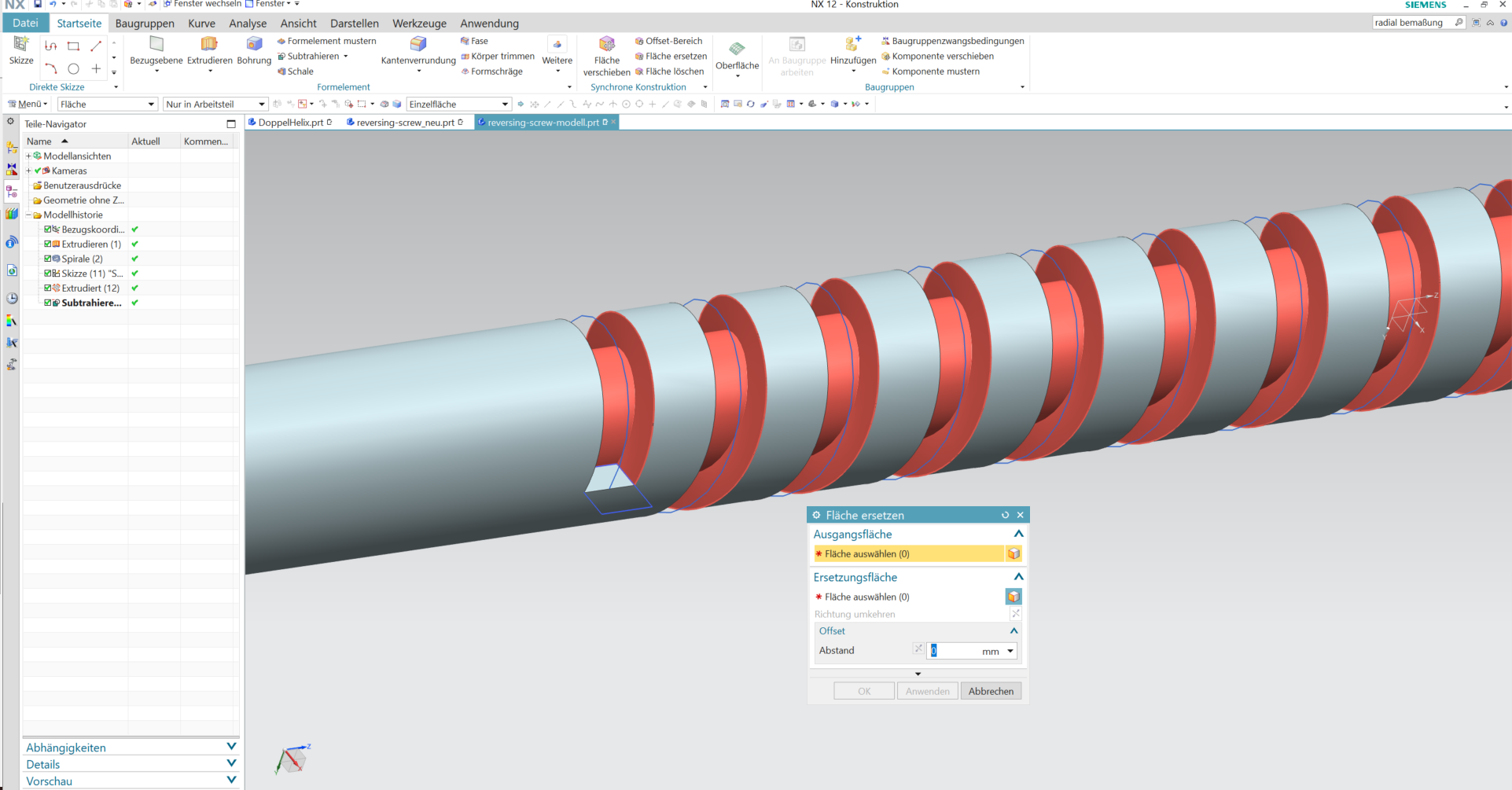

erstellt am: 08. Dez. 2021 15:27    Editieren oder löschen Sie diesen Beitrag!  <-- editieren / zitieren -->   Antwort mit Zitat in Fett Antwort mit kursivem Zitat    Unities abgeben: 1 Unity (wenig hilfreich, aber dennoch)2 Unities3 Unities4 Unities5 Unities6 Unities7 Unities8 Unities9 Unities10 Unities
Hallo Meinolf,
Danke für die Antwort!
kannst du das bitte nochmal näher erklären was du damit meinst, dass die innere Fläche ein B-Surface und keine Zylinderfläche ist?
Und des weiteren wie ändere ich die entstehenden Flächen zu Zylinderflächen? Du meinst nicht einfach nur anstatt die Welle mit Drehen zu erzeugen, einen Zylinder zu erzeugen oder?
Das habe ich nämlich schon probiert.

erste Bilderserie
Grüße Meinolf

die erzeugte Fläche im Nutgrund ist eine Freiformfläche, wenn auch mit einer sehr geringen Abweichung zur Zylinderform.
Das liegt daran das die Helix NX Intern als Spline erzeugt wird.
Und es scheint so zu sein das der Befehl "extrudiertes Volumen" unabhängig von der Eingabegeometrie immer B-Surfaces erzeugt, also auch wenn ich den Fräser entlang einer Kreisbahn laufen lasse.
Das kannst den Pics der ersten Serie entnehmen. Prüfen kannst du das mit dem Befehl Objektinformation (STRG + I).
Um die Nutfläche durch eine Zylinderfläche zu ersetzen musst du zuerst die beiden schmalen Flächen links und rechts des eigentlichen Nutgrundes löschen. Im Anschluß kannst du dann den Nutgrund durch eine vorher erzeugte Zylinderfläche mit dem gewünschten Durchmnesser ersetzen.
Wenn du die Nut über Sweep erzeugst kannst du dir das Löschen sparen, die beiden Flächen werden nicht erzeugt.
Der Befehl findet sich im Menü unter Einfügen - Synchrone Konstruktion.
Grüße Meinolf

Hallo Meinolf,
Danke für die ausführliche Antwort und die Bilder. Soweit hab ich verstanden was du meinst. Ich kann nur irgendwie nicht die reine Nutgrundfläche auswählen (siehe Screenshot1 und 2). Und dann kann ich diese eben nicht ersetzen.
Wenn ich es mit extrudiertem Volumen versuche kann ich zwar die einzelnen Flächen auswählen aber weder lässt sich die Nutgrundfläche ersetzen noch lassen (siehe Screenshot3) sich die zwei anderen Flächen löschen.
Versuche ich die von dir angezeigten Flächen zu löschen kommt folgende Fehlermeldung:
Entfernen ist fehlgeschlagen, da die verbleibenden Flächen den verbleibenden Bereich nach dem Entfernen der ausgewählten Flächen nicht schließen können.
Ich weiß deine Mühe echt zu schätzen, nur weiß leider nicht was ich falsch mache warum es bei mir nicht so funktioniert wie in deinem Beispiel.

liess meine Beschreibung noch mal durch:
"Wenn du die Nut über Sweep erzeugst kannst du dir das Löschen sparen, die beiden Flächen werden nicht erzeugt."
Die ersten beiden Bilder lassen vermuten das du die Flächen, die mit dem Befehl Extrudiert erzeugt hast löschen möchtest.
Und ich tippe darauf (erstes Bild) das es bei der Nutfläche und der einen Flanke um eine durchgehende Fläche mit einem scharfen Knick handelt.
Dann wird das nix.
Welche Optionen hast du denn eingestellt? Hast du "Form beibehalten aktiviert? (Bild 9)
Wenn du das extrudierte Volumen verwendest entstehen im Nutgrund nicht 1 sondern 3 Flächen, siehe Bild #8
Grüße Meinolf

Ja genau da hast du recht.
Es hat jetzt funktioniert wenn ich auf Form beibehalten ausgewählt habe. Vielen Dank!
Es ist mir nur immer noch ein Rätsel wieso ich bei extrudiertem Volumen die Flächen nicht Löschen konnte..
Auf jeden Fall vielen Dank für die Hilfe!!
