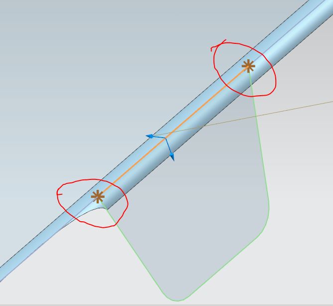

ich möchte umgebogene Laschen an eine Fläche konstruieren und stoße auf zwei Probleme.
Wie kann ich vermeiden, dass ich nach dem vernähen beider Flächen diese unschönen Übergänge im Biegeradius habe? (Bild 1).
Der Biegung sollte sich möglichst auf die Lasche konzentrieren und nicht weiter entlang der Kante wandern.
Ich würde das Problem gerne in der Konstruktionsanwendung lösen und dafür nicht in das Blechtool..

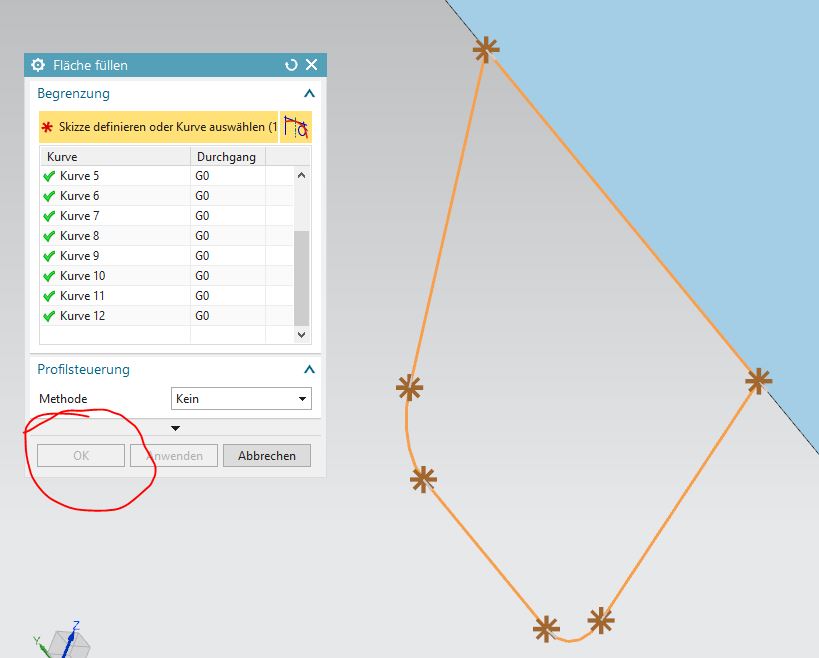

Darüber hinaus habe ich das Problem, dass nachdem ich die Laschenkontur auf eine andere Ebene projiziert (mittels "Kurve projizieren") habe, ich die Fläche nicht mehr füllen kann. (Bild 2)

schau dir das Beispiel an. Wenn du die Kantenverrundung benutzt kannst du die Längenbegrenzung aktivieren und anschließend die seitlichen Begrenzungsflächen löschen.
Flexibler ist die Flächenverrundung. Mit den Trimmoptionen kannst du das Verhalten beeinflussen, und die Flächen müssen nicht vernäht sein.
Das Problem mit den projezierten Kurven wird an einem nicht geschlossenen Kurvenzug liegen, darauf weisen die kleinen Kreuzchen hin. Vermutlich entsteht das Problem beim Projezieren der Kurven.
Wenn die Kontur eben ist (da gehe ich bei einem gekanteten Blechteil von aus) würde ich allerdings nicht Fläche Füllen benutzen sondern eine getrimmte Ebene erzeugen.
