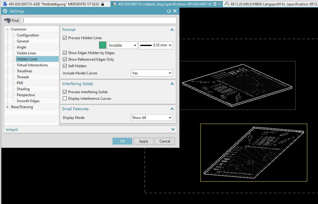

Ich habe folgende Frage:
Bei einem Einzelteil wurde ein RasterImage eingefügt ( das ist ein Schild ).
Jetzt "leuchtet" dieses RasterImage durchs Modell durch, d.h. das wird bei den verdeckten Kanten nicht berücksichtigt.
( untere View im Screenshot, da wär alle unsichtbar )
Gibts da eine Möglichkeit, das herzukriegen ?
Als WA hab ich jetzt das RasterImage auf einen bestimmten Layer gelegt, damits über Layer sichtbar geschalten werden kann wenn man will.

Hallo Thomas,
das Thema hat mich auch schon genervt, allerdings im Modeling. Die Lösung war ähnlich, individuelles Ein-/Ausblenden, siehe dll anbei. Das sollte auch bei Zeichnungsansichten funktionieren.
Michael
