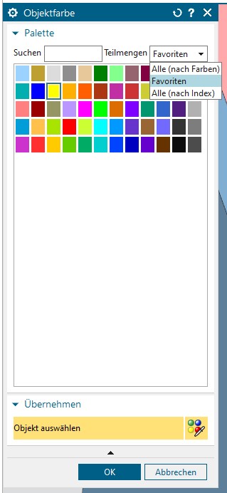

wir sind vor kurzem auf NX1953 bzw. 1973.3721 umgestiegen. In unseren Konstruktionen arbeiten wir sehr viel mit Objektfarben zur Weitergabe diverserer Infos (Funktionsflächen, Bohrungsart, etc.) an nachfolgende Prozesse/Programme ohne PMI Funktionalität. Zur besseren Übersicht haben wir eine Favoritenliste mit den wichtigsten Farben die immer gebraucht werden. Bis jetzt war es immer so, dass bei der Vergabe von Objekt- / Formelementfarben sowohl die gesamte als auch die Favoritenliste angezeigt wurden. In der 1973 muss ich jetzt bei jeder Farbvergabe auf die Favoritenliste umstellen.
Gibt es irgendwo eine Einstellung, dass die Favoritenliste Standartmäßig angezeigt wird? Ich habe hierzu in den Einstellungen und Patchnotes der neueren Version (falls Bug) leider nichts gefunden.

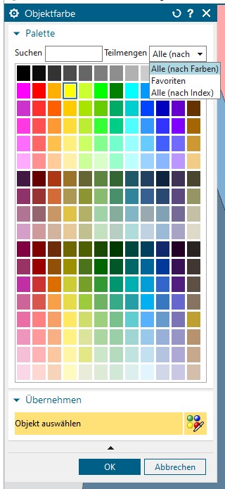

Ich erstelle z.B. eine neue Bohrung. Diese Bohrung hat erstmal die Standartfarbe für Volumenkörper. Jetzt muss ich die Formelementfarbe der Bohrung ändern. Wenn ich nun über "Formelementfarbe zuweisen" eine Farbe vergeben möchte, bekomme ich in dem Auswahlfenster der Farbauswahl in der 1873 nicht mehr Standardmäßig die Favoriten gesondert angezeigt. Man kann sich in dem Auswahlfenster über die "Option" Teilemengen
nur die Favoriten anzeigen lassen. Das macht dass ganze Übersichtlicher um aus x Farbnuancen die Richtige zu nehmen. Aber dies muss jedes mal beim zuweisen einer Farbe neu umgestellt werden. NX merkt sich hier leider auch nicht, dass beim letzten mal auf die Teilmenge nur Favoriten anzeigen umgestellt wurde.

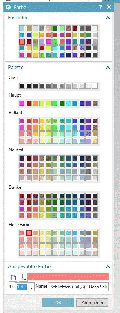

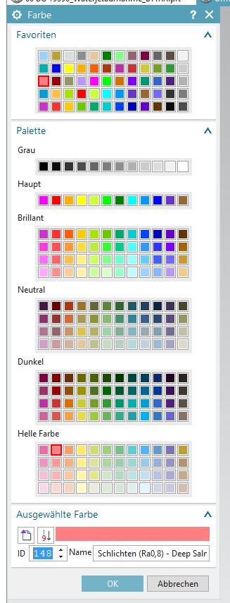

ich möchte gern das Thema nochmal hochholen.
Laut Grips soll das Problem in der 1980 behoben sein. Mittlererweile sind wir in der 2312 und ich sehe die Favoritenfarbtabelle nicht zeitgleich mit der großen Farbpalette.
Bei Voreinstellung Farbpalette werden beide gleichzeitig dargestellt.
Bei Objektdarstelllung bearbeiten => Farbe wird nur die komplette oder die Favoritenpalette dargestellt.
Ich möchte gern beides.
