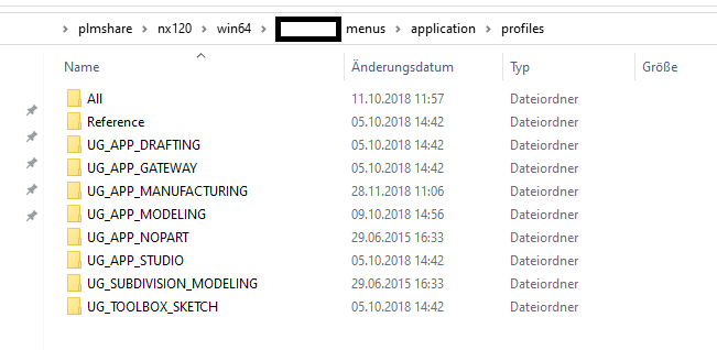

wahrscheinlich stell ich mich mal wieder blöd an, aber ich krieg's einfach nicht hin. Habe mir einen Ribbon Tab gebaut, der auch wunderbar funktioniert. Diesen möchte ich den Usern zur Verfügung stellen, was auch wunderbar funktioniert. ABER: Der Tab soll beim NX-Start erst mal nicht sichtbar sein, der Anwender soll ihn aktiv anschalten, danach soll er sichtbar bleiben.
So weit so gut, mit einzelnen Knöpfen funktioniert das wunderbar. Ich schreibe einfach ein "HIDE" unter "BUTTON". Aber wie kann ich einen Tab standardmäßig erst mal beim NX-Start ausgeblendet lassen?
Ich hab schon die Doku gewälzt, aber ich find's einfach nicht. Ich bin mir aber sicher dass das geht.
PS: Ich meine NICHT die Sichtbarkeit des Tabs in verschiedenen NX Anwendungen. Da weiß ich, dass das über die Ordnerstruktur geht (...\application\profiles\UG_APP_xxx).

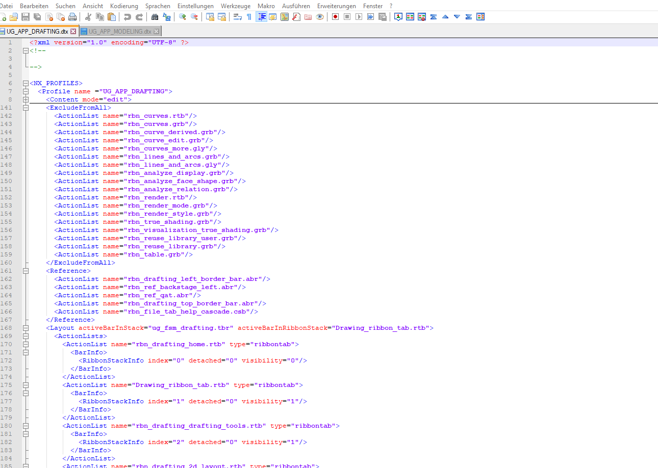

Markus, wie hast du den den neuen Ribbon Tab erstellt? Interaktiv aus NX heraus oder durch Anpassen der Umgebung mit .rtb, .grb und .gly Dateien?
Wenn letzteres solltest du im Application Verzeichnis eine .dtx Datei haben, dort gibt es einen Abschnitt <ExlcudeFromAll>.
Ich habe es noch nicht getestet, aber nen Versuch ist es wert.

Hallo Meinolf,
den Tab hab ich über .rtb, .grb und .gly Dateien gebaut. Eine solche .dtx wie bei dir hab ich aber nicht.
Markus

Hallo Markus
im NX Installationsverzeichnis:
UGII\menus\profiles\UG_APP_MODELING
ist beispielsweise eine.
Grüße Meinolf
