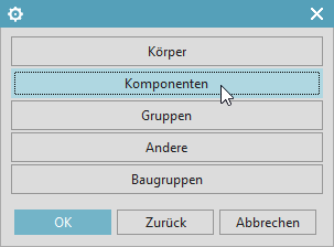

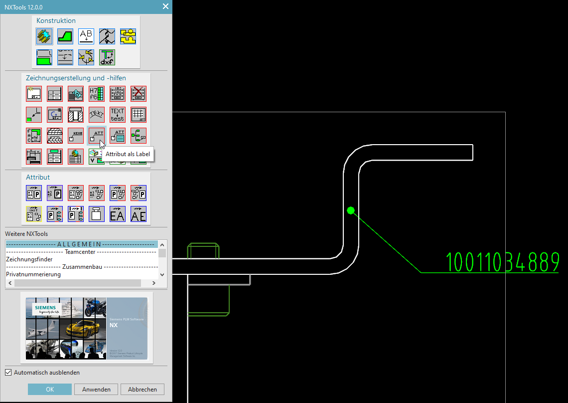

ich bin auf der Suche mir einen Teil meines täglichen Geschäfts zu erleichtern und hoffe ihr könnt mir weiterhelfen.
Und zwar geht es darum, dass wir in Baugruppenzeichnungen von den verbauten Einzelteilen jeweils ein Attribut anziehen und auf der Zeichnung absetzen.
Dies machen wir mit dem Befehl "Attribut als Label" aus den NXTools -> siehe Bild-01

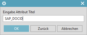

Über die Auswahl "Komponenten" (Bild-02) und der Eingabe des Attributs SAP_DOCID (Bild-03) lässt sich im Anschluss die Komponente auswählen und das Attribut absetzen.
Leider muss ich bei jedem (neuen) Ausführen des Befehls das Attribut (SAP_DOCID) wieder aufs neue eintragen.
Da es sich aber immer um das gleiche Attribut handelt, habe ich versucht diesen Vorgang als Makro oder Journal aufzuzeichnen. Leider ohne Erfolg.
Ich habe auch den Eindruck, dass sich NXTool-Funktionalitäten gar nicht in Journals aufzeichnen lassen. Kann das sein?
Habt ihr noch eine Idee wie ich diesen, sich ständig wiederholenden Vorgang abbilden könnte? Evtl. auch mit Funktionalitäten außerhalb der NXTools.

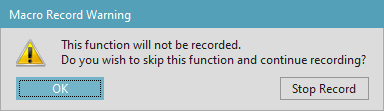

@ Michael: Habe mal eine kleine Beispielbaugruppe mit Labels in den Anhang gepackt (Modell und Zeichnung + Labels).
@ Walter: Leider läuft die Makro-Aufzeichnung auf einen Fehler. Bzw. wird bei dem NXTools-Befehl abgebrochen. (Siehe Bild im Anhang.)

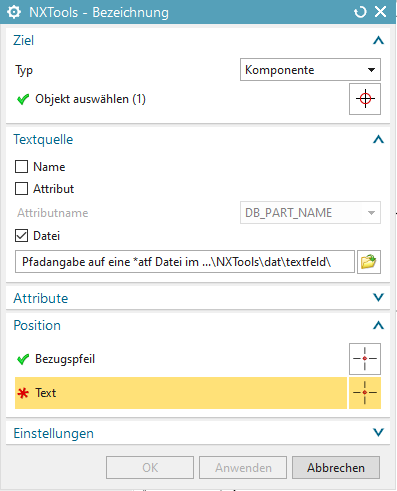

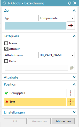

erstellt am: 14. Nov. 2021 14:03    Editieren oder löschen Sie diesen Beitrag!  <-- editieren / zitieren -->   Antwort mit Zitat in Fett Antwort mit kursivem Zitat    Unities abgeben: 1 Unity (wenig hilfreich, aber dennoch)2 Unities3 Unities4 Unities5 Unities6 Unities7 Unities8 Unities9 Unities10 Unities Nur für Ösi 10 Unities + Antwort hilfreich
Hallo Ösi,
ich würde die Hinweise über die NX Tools Funktion „Bezeichnung erzeugen“ (Bild 1) erzeugen
Beim Aufruf hast Du zum einen die Möglichkeit über die Anwahl „Attribut“ ein definiertes Attribut abzurufen(Bild 2)
oder Du verwendest die Option „Datei“ (Bild 3).
Mit der Option „Datei“ kannst Du die Syntax, Attribut(e), Format, etc.
noch zusätzlich definieren und der Wert ist assoziativ zu Deinem gewünschten Attribut.
Probiere es mal aus und gib uns ein Feedback.

erstellt am: 15. Nov. 2021 11:48    Editieren oder löschen Sie diesen Beitrag!  <-- editieren / zitieren -->   Antwort mit Zitat in Fett Antwort mit kursivem Zitat    Unities abgeben: 1 Unity (wenig hilfreich, aber dennoch)2 Unities3 Unities4 Unities5 Unities6 Unities7 Unities8 Unities9 Unities10 Unities
Hallo nx magic,
so wie von dir beschrieben, hat es wunderbar funktioniert. Auch mit den hinterlegten Attributen und Formatierungen in der atf-Datei.
So hatte ich mir das vorgestellt.
Vielen Dank!

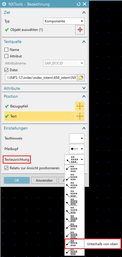

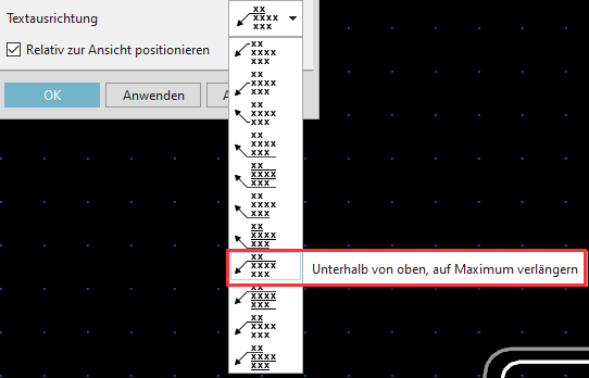

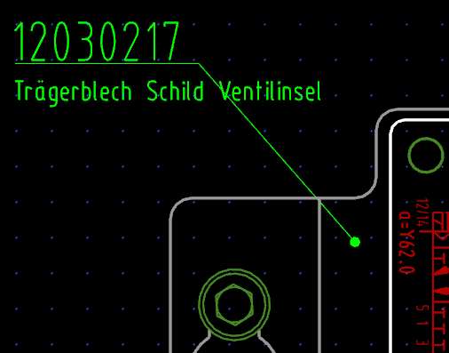

erstellt am: 21. Jan. 2022 14:57    Editieren oder löschen Sie diesen Beitrag!  <-- editieren / zitieren -->   Antwort mit Zitat in Fett Antwort mit kursivem Zitat    Unities abgeben: 1 Unity (wenig hilfreich, aber dennoch)2 Unities3 Unities4 Unities5 Unities6 Unities7 Unities8 Unities9 Unities10 Unities
ein kleines Problemchen hat sich mittlerweile doch noch herauskristallisiert.
Und zwar stellt sich die Textausrichtung immer wieder auf "Unterhalb von oben" um -> Bild 1
Man kann es noch so oft auf "Unterhalb von oben, auf Maximum verlängern" (Bild 2) umstellen. Spätestens wenn man den Text absetzt, springt es wieder auf "Unterhalb von oben".
Wir benötigen allerdings die Variante mit "auf Maximum verlängern" da es sonst sehr unschön aussieht -> Bild 3
Kann ich NX irgendwie beibringen, dass es sich diese Einstellung merkt?
VG Ösi

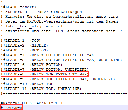

erstellt am: 21. Jan. 2022 15:10    Editieren oder löschen Sie diesen Beitrag!  <-- editieren / zitieren -->   Antwort mit Zitat in Fett Antwort mit kursivem Zitat    Unities abgeben: 1 Unity (wenig hilfreich, aber dennoch)2 Unities3 Unities4 Unities5 Unities6 Unities7 Unities8 Unities9 Unities10 Unities
Hab's mir gerade selber beantwortet
Man kann das über den LEADER-Wert steuern.
Mit #LEADER=8 funktioniert's wie ich's gern hätte.
