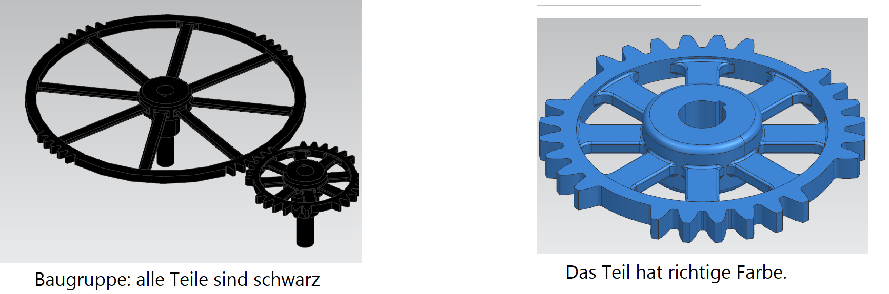

bei mir ist etwas sehr merkwürdiges passiert. Egal welche Baugruppe ich aufmache, zeigt NX mir alle Bauteile in schwarzer Farbe. Aber wenn ich ein Bauteil von der Baugruppe öffne, zeigt das Bauteil die richtige Farbe an. Ich benutze NX 1926.
Kann jemand bitte mir Hinweis geben, wo ich die Einstellung ändern kann?
Vielen Dank und ein schönes Wochenende!

Menu - File - Options - Assembly Load Options. Dort ist wahrscheinlich „Minimally Load“ eingestellt. Stell mal um auf „Fully Load“ und lade die Baugruppe erneut.

Prima! Es hat funktioniert. Vielen Dank!
